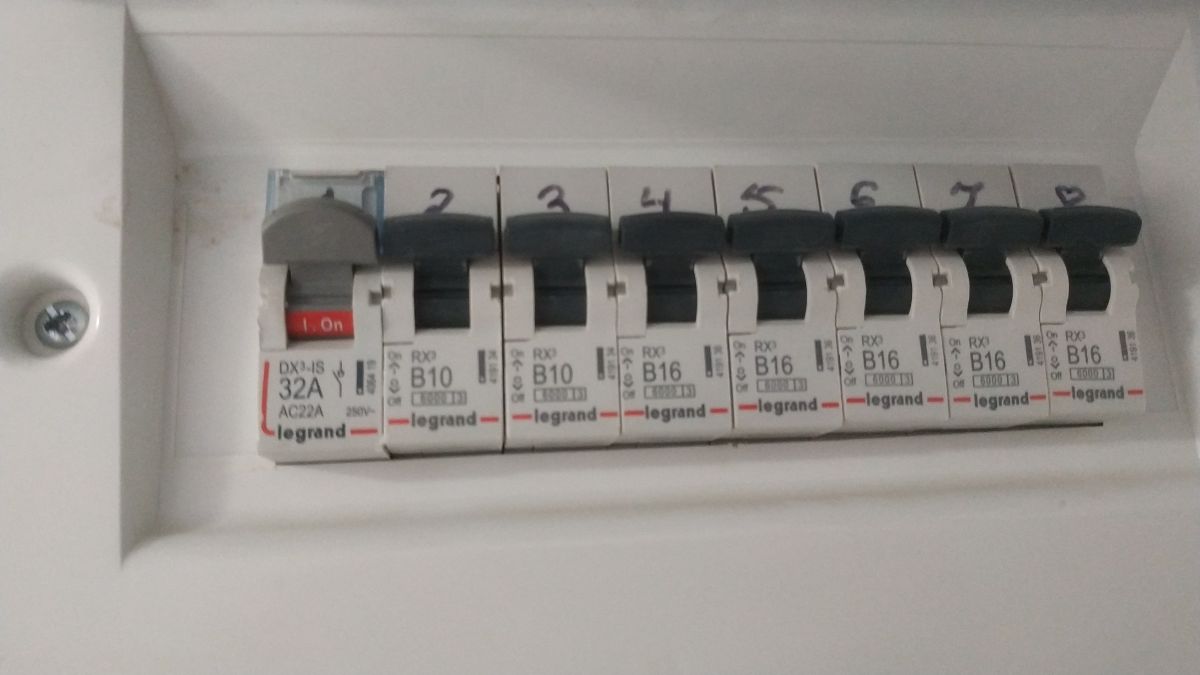

    Witam wszystkich
    Oglądałem mieszkanie na sprzedaż, niski blok z wielkiej płyty, rok budowy 1980, mieszkanie około 47 m². Mieszkanie po remoncie pokoi i korytarza, łazienka była remontowana ponad 10 lat temu. Według sprzedających instalacja elektryczna została wymieniona. Obejrzałem rozdzielnicę w mieszkaniu i zwróciło moją uwagę, że nie ma tam wyłącznika różnicowoprądowego, jest tylko rozłącznik izolacyjny oraz "eski". Zwróciło moją uwagę też to, że wszystkie gniazda posiadają bolce ochronne, oprócz jednego z gniazdek w łazience, do którego podłączona jest pralka. Mieszkanie przez pośrednika, pytałem panią pośrednik, czy obecny właściciel ma jakiś papier związany z wymianą instalacji, dostałem odpowiedź, że właściciel twierdzi, że nie, ponieważ taki papier nie jest potrzebny, ale przed podpisaniem umowy może to potwierdzić z jakimś znajomym elektrykiem.
    Czy różnicówka w takim wypadku może być gdzieś poza mieszkaniem - w skrzynce rozdzielczej na klatce schodowej, przy liczniku czy WLZ? Czy jest możliwe, że owa wymiana instalacji nie dotyczyła mieszkania, tylko skrzynki rozdzielczej, bezpieczników, WLZ oraz gniazdek w pokojach, a w ścianach są dalej aluminiowe przewody, instalacja 2-żyłowa - czyli de facto nie wymieniona? Załączam zdjęcie rozdzielnicy w mieszkaniu.
    Tablica rozdzielcza z ośmioma bezpiecznikami Legrand i rozłącznikiem głównym 32A.
    AI: Czy miałeś możliwość sprawdzić, z jakiego materiału są przewody w gniazdkach (aluminium czy miedź)? Może udało się odkręcić któreś gniazdko lub widać to na zdjęciu rozdzielnicy?
    Nie, nie odkręcałem gniazdek, nie widać tego też w rozdzielnicy.
    AI: Czy zaglądałeś do rozdzielnicy na klatce schodowej przy liczniku - czy tam znajduje się wyłącznik różnicowoprądowy lub inne elementy instalacji, które mogłyby tłumaczyć jego brak w mieszkaniu?
    Nie, nie oglądałem rozdzielnicy elektrycznej na klatce schodowej, oglądałem tylko skrzynkę z licznikiem gazu.

    Nie widać przewodów w rozdzielnicy, jak się nie zdejmie obudowy. Jeśli nie ma jakiegoś papieru, na wykonaną, czy choćby poprawioną instalację, to trzeba wziąć kogoś co się na tym zna, by ocenił co było zrobione. Zabezpieczenie różnicowoprądowe nie jest stosowane we wszystkich instalacjach.

    Na początek wystarczy zajrzeć do wnętrza tej rozdzielnicy.
    RCD jest obowiązkowe (w budownictwie mieszkalnym) od co najmniej 30 lat dla gniazd wtykowych. Dla obwodów oświetleniowych od 2017 roku.
    Następnie (nie mając odpowiedniego sprzętu i wiedzy) zajrzeć do gniazd wtykowych, czy są tam podłączone trzy żyły kabli.
    Dopiero później poprosić elektryka (hmmm, znajomy właściciela nie musi być wiarygodny) o sprawdzenie instalacji.

    Czyli rozumiem, że w wypadku jeżeli jest tam stara instalacja dwużyłowa, to po prostu różnicówka tam nie została zamontowana przy modernizacji skrzynki, bo się jej w takiej instalacji nie stosuje?

    >>21804938 Zgadza się, to jeden z przypadków, gdzie nie stosuje się różnicówki.

    Nie, w 1980 roku nie stosowano 7 zabezpieczeń w mieszkaniu w bloku. Standardem w mieszkaniu 47m² były 3 zabezpieczenia lub coś w okolicy tej liczby. Na pewno były dokładane obwody lub wymieniona cała instalacja. Pytanie w którym roku były dokładane lub wymieniana była instalacja? Po aparatach widać że w tym wieku.

    Jeśli ta instalacja jest dwużyłowa to nic dziwnego, że nie wystawiono na nią "papieru", bo nie może być mowy o jakimkolwiek jej remoncie. Prawdopodobnie wymieniono rozdzielnicę tylko po to by laik który przyjdzie oglądać mieszkanie nie miauczał na dodatkowe koszty, które przyjdzie mu ponieść. Odkręcenie gniazda i popatrzenie ile dochodzi do niego przewodów dużo by pomogło. Nawet jeśli będą to dwie żyły to ten co wymieniał rozdzielnicę powinien zrobić ją o kilka modułów większą na przyszłość - po wymianie przewodów na trójżyłowe podłączenie RCD byłoby formalnością a tak to znowu rozdzielnica do wymiany bo brak w niej miejsca. Z której strony by nie patrzeć to i tak będzie coś do roboty przy tej instalacji.
    A tu już należałoby już dać na mszę w podziękowaniu, że nic się do tej pory nie stało 😬.

    Należy wymienić to gniazdo na gniazdo z bolcem.
    Jeżeli do gniazda dochodzą 2 przewody to wykonać zerowanie.

    Tak więc dostałem bliższe informacje od pośrednika nieruchomości. Właściciel mieszkania nie wymieniał elektryki, nic tam nie ruszał, podczas remontu jedynie odświeżył ściany, więc instalacja jest po jeszcze poprzednim właścicielu, który z kolei remont robił jakieś 8 lat temu, i to wtedy został wymieniony WLZ i założona nowa rozdzielnica. Prawdopodobnie reszta instalacji została natomiast wymieniona tylko częściowo. Niestety, nie rozkręciłem gniazdek ani obudowy rozdzielnicy, żeby to ostatecznie potwierdzić. Odpuściłem sobie tę nieruchomość. Dzięki wszystkim za informacje. Zamykam temat.
