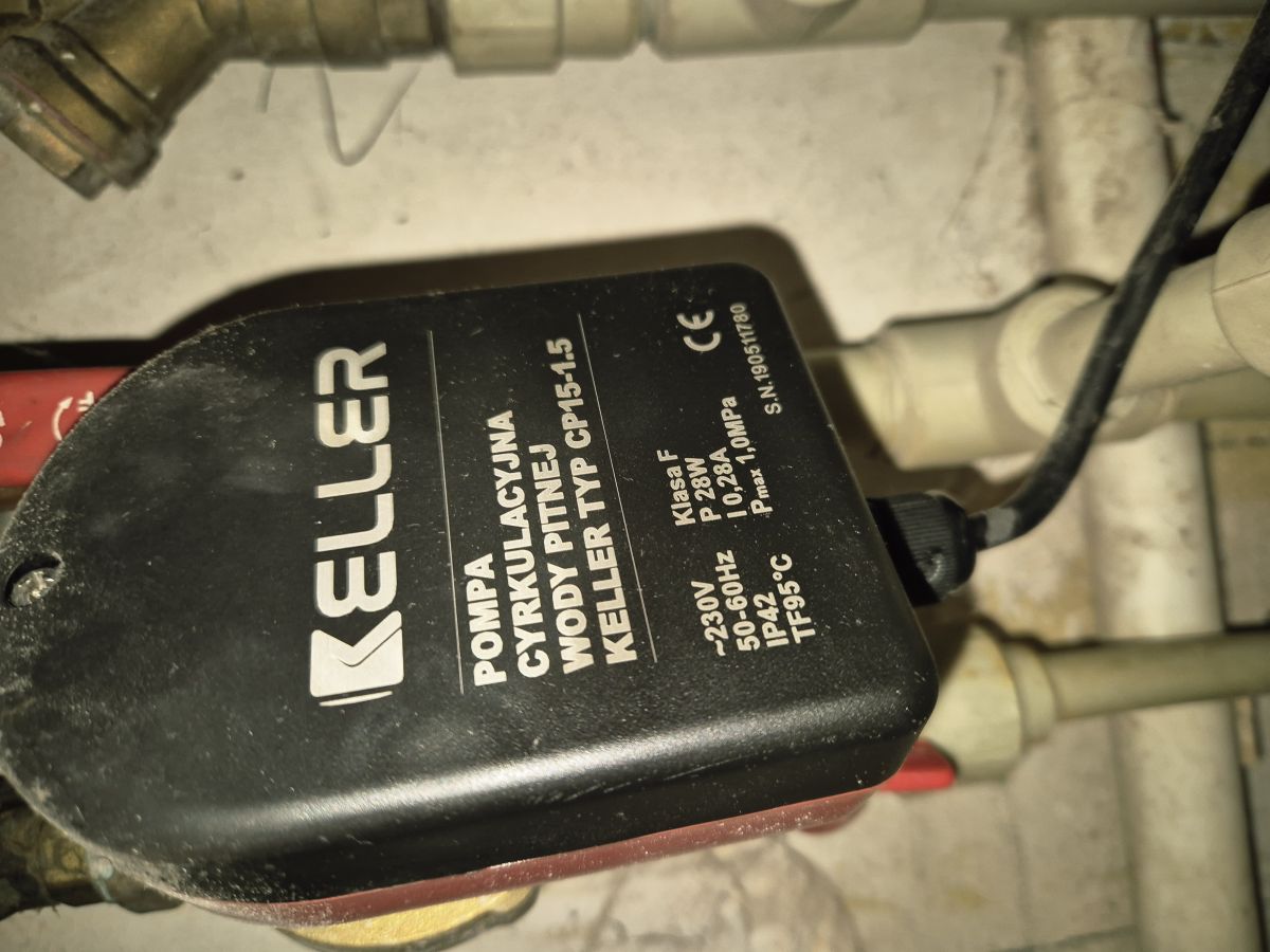

Cyrkulacja wody ciepłej ma drożność w rurach (sprawdziłem na zdjętej pompie cyrkulacyjnej).
Pompkę cyrkulacyjną słychać po włączeniu (cichy, ale wyraźny dźwięk, jakby od wirnika). Nie było próby pompowania na zdjętej pompce.

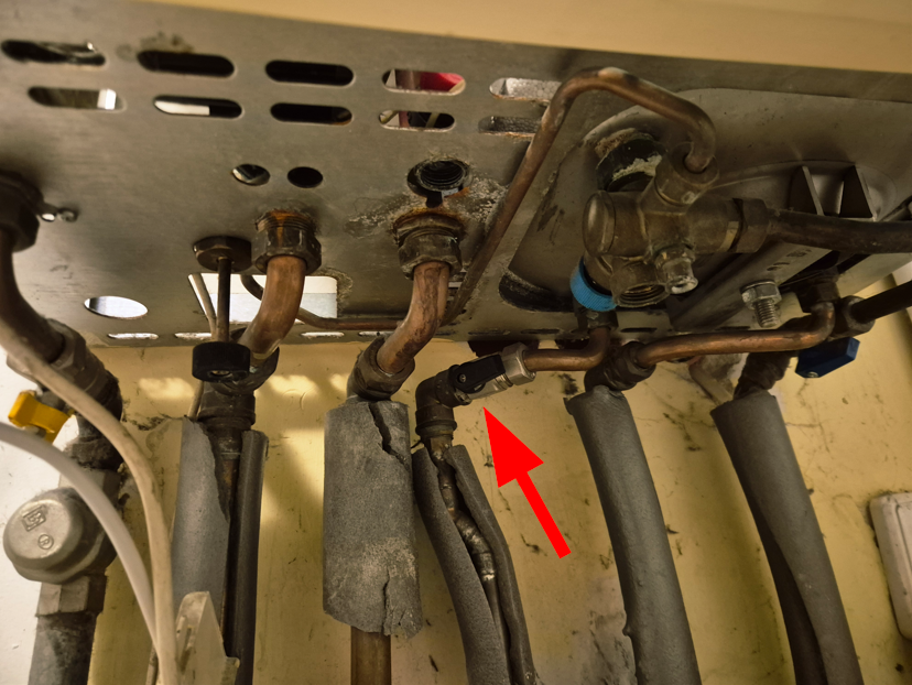

Podczas prac zauważyłem sytuację:
Temperatury rurek miedzianych na wyjściu wody ciepłej i na cyrkulacji są raczej niskie, choć oczywiście różne. Spodziewałbym się przy włączonej cyrkulacji bardzo gorącego końca dla wyjścia wody ciepłej z pieca (na zdjęciu rurka po prawej stronie od cyrkulacji), a tak nie jest.
Po zdjęciu pompki rotacyjnej oraz po otwarciu zaworu na końcu cyrkulacyjnym, wskazanego na zdjęciu, woda nie wypływała z pieca. Czy mam rozumieć, że gdzieś w środku pieca Immergas jest jeszcze zawór zwrotny na wejściu cyrkulacyjnym, a może cyrkulacja w piecu jest niedrożna?
Nie bardzo rozumiem, po co ten zawór, jeśli jest gdzieś jeszcze jakiś zwrotny dalej?
PS
Po ponownych oględzinach okazało się, iż pompka cyrkulacyjna jest zabrudzona i nie działa. Słychać było jedynie działający transformator wewnątrz.
Druga przyczyną był zablokowany zawór zwrotny zamontowany zaraz za pompką.
