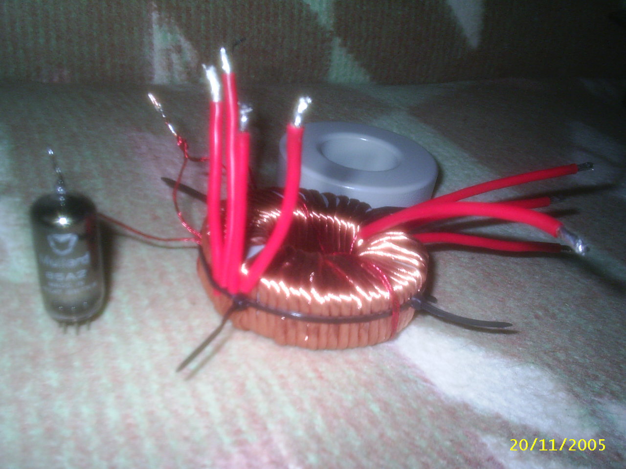

    praktycznie nawija sie najczesciej kilkoma drutami o srednicy nie wiekszej od 1mm.

    Samą licę nie jest duży problem zrobić, może niebędzie jak fabryczna, ale leprza niż jakiś zwykły drut. Wystarczy kupić krążek drutu w emaili (nie robiąc reklamy to można w elfie se kupić taki z emalią, która się da lutować a to ważne) najlepiej taki o średnicy o,1 - 0,2 mm (zależy to na jakie częstotliwości) i zrobić taka skrętke z odpowiedniej ilości drucików. Jeśli nie sa potrzebne na m długie ilości to jeszcze prościej się robi, ja potrzebowałem 4 odcinki ponad metrowe. Same druciki muszą być dłuże bo po skręceniu będzie krutsza linka.

    W przetwornicach samochodowych nie stabilizuje sie napiecia a trafa sa nawijane na rdzeniach toroidalnych ktore daja najlepszy wspolczynnik sprzezenia uzwojen.
