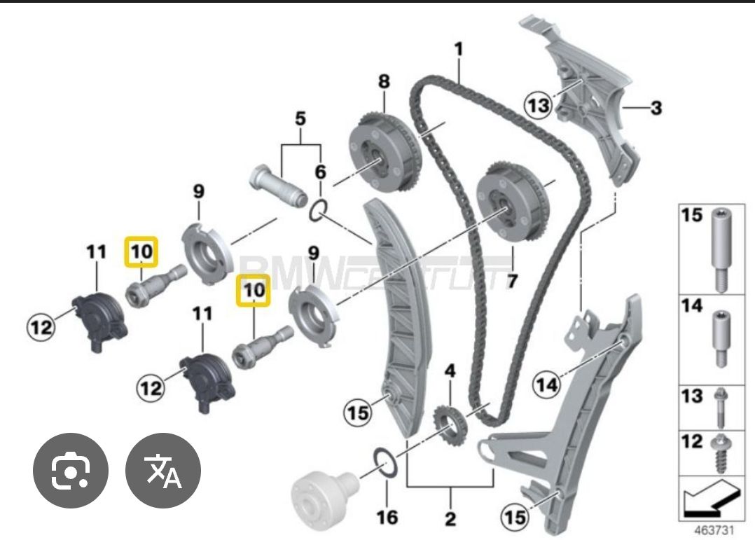

[Rozwiązano] BMW F31 B38 1.5 benzyna – czy wymiana elektrozaworu vanosa na wydechu wymaga blokady rozrządu?
tomekdworek 22 Sty 2026 22:48 468 6
✨ W przypadku BMW F31 z silnikiem B38 1.5 benzyna, wymiana elektrozaworu Vanosa na wydechu wymaga zastosowania blokady rozrządu. Samo wykręcenie cewki elektrozaworu bez blokady jest możliwe, ale wymiana całego zaworu wraz z nastawnikiem wymaga rozpięcia wariatora od wałka, co wymusza blokadę rozrządu. Wymiana bez blokady grozi przestawieniem wałków i uszkodzeniem mechanizmu. Zaleca się zdjęcie elektrozaworu wraz z wariatorem po wcześniejszym zablokowaniu rozrządu, co jest standardową procedurą przy naprawach Vanosa w BMW.
