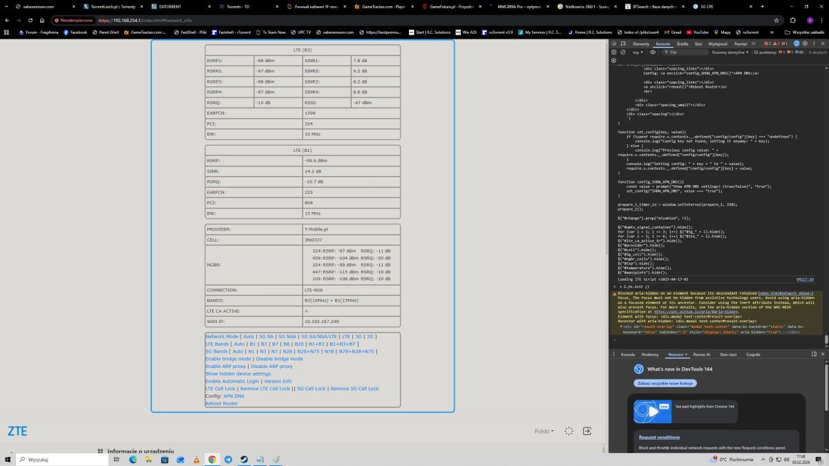

    Zauważyłem dzisiaj, że jak odpalę skrypt dla ZTE, to jak antena zaczyna agregować pasma 2100 i 1800, to pokazuje mi PCI 804. Czy ktoś ma jakiś pomysł, jak "wytrakować" te PCI?
    Podstawowe pasmo ma PCI 324.
    Natomiast, jak patrzę na parametry sygnału (te fabryczne od ZTE), to tam widnieje PCI 324... Czy to błąd w skrypcie, czy faktycznie agreguje mi 2100 i 1800 z innego BTS-a? Szukałem tego PCI 804 na mapkach, ale nic w moim regionie nie znalazłem... Czy w ogóle jest tak wysoka numeracja PCI, jak te wspomniane 804?
    Zrzut ekranu z interfejsem routera LTE i konsolą deweloperską, widoczne wartości PCI 324 i 804

    A mógłbyś dać screena z panelu administracyjnego mc889 pro? Sprawdzałeś może prędkości bez pasma B20, bo to tak, jakby B20 było pasmem podstawowym i reszta się do niego doagregowywała i niekoniecznie wtedy prędkości muszą być lepsze niż bez tego B20.

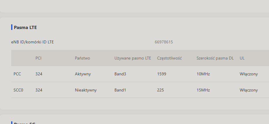

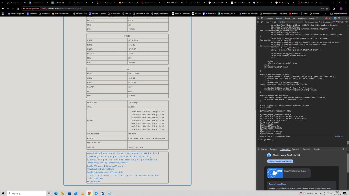

    Jak wyłączę B20, to jest identyczna sytuacja, czyli 1800 staje się głównym pasmem (PCI 324), a 2100 jako zagregowane (PCI 804).
    Sam zobacz na screeny.
    Zrzut ekranu z panelem ZTE i parametrami LTE (B3, B1) oraz otwartymi narzędziami deweloperskimi Chrome. Zrzut ekranu z panelem LTE routera ZTE i otwartymi DevTools w przeglądarce Chrome.
    Zrzut panelu „Pasma LTE” z tabelą PCC i SCC0, PCI 324, Band3 aktywny i Band1 nieaktywny

    Chodziło mi o to, że pasmo B20 z zasady jest pasmem wolnym i często jak jest ustawione jako podstawowe to internet chodzi wolniej, niż jak jest mniej pasm, ale jako podstawowe jedno z pasm szybszych. A nie możesz zrobić cell lock'a na to PCI 324?

    Mogę zablokować PCI 324, bardziej mnie te PCI 804 zastanawiają... Może warto by było zrobić cell locka właśnie na te PCI? Tylko czy faktycznie takie PCI istnieje? Bo na danych ze skryptu jest jako PCI 804, a w narzędziach ZTE jako PCI 324 i teraz, które jest prawdziwe? A nie chcę robić locka na coś, co nie jest zweryfikowane... Stąd moje pytanie, czy PCI z tak wysoką numeracją faktycznie może istnieć? Nigdy nie spotkałem się z taką wysoką numeracją

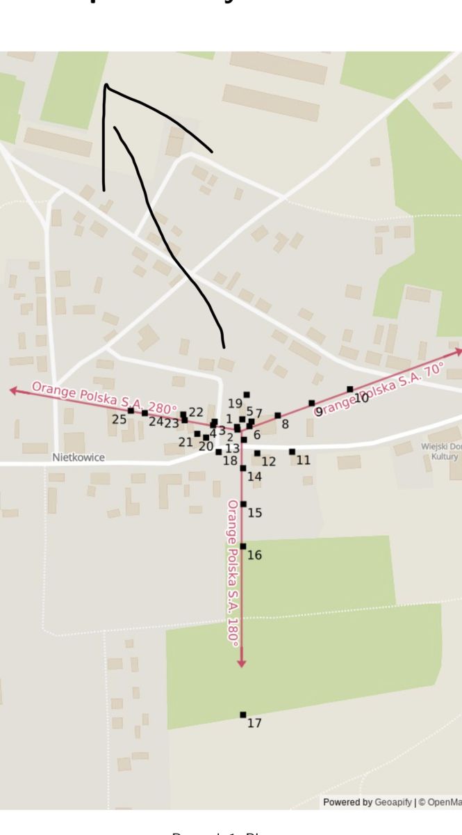

    Zauważyłem dzisiaj, że zostały zrobione pomiary dla nowego BTS-a w Nietkowicach (4 km ode mnie). Teraz moje pytanie, czy będzie sens celować MC889A Pro w ich stronę, patrząc na to, w jakich kierunkach nadaje i na azymuty. Poniżej zamieszczam screen (czarna strzałka to kierunek, w którym od anteny znajduje się mój dom). Jest sens przestawiać się na ten BTS? Widzę też, że w raporcie sprawdzane były pasma 800, 900, 1800, 2100... Czyli choć pozwolenie na 5G 3500 jest, to nie będzie uruchomione? Dobrze rozumiem?
    Mapa Nietkowic z zaznaczonymi azymutami stacji Orange i czarną strzałką wskazującą kierunek domu

    Na to wychodzi. Chyba, że dowieszą w późniejszym terminie. Ewentualnie podjedź pod nadajnik i pstryknij zdjęcia anten wiszących na wieży to ocenimy, czy są tam anteny 5G, tylko jeszcze nie wystartowały.
    Jesteś na azymucie 330 względem nadajnika, więc słabo to wygląda, nie dość, że las, to jeszcze sporo od osi sygnału, co nie wróży dobrze parametrom sygnału.
    Sprawdzić zawsze jest sens, nadajnik pewnie będzie nieobciążony, przynajmniej przez pewien czas.
