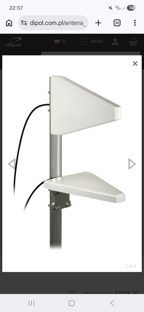

    Chwilowo testuję ponownie internet od T-Mobile, bo do BTSA mam dokładnie 4,35 km, posiadam na dachu zamontowane 2 anteny kierunkowe Dipol ATK-LOG MIMO 2X2.
    Dwie białe anteny panelowe zamocowane na metalowym maszcie, z czarnymi przewodami.
    Są skierowane wprost na BTSA, po drodze są jakieś małe przeszkody, typu drzewa, niestety taka lokalizacja. Co mogę jeszcze zrobić, żeby polepszyć parametry zasięgu i jakość internetu, czy zmiana anteny kierunkowej na jakąś inną coś by zmieniła?

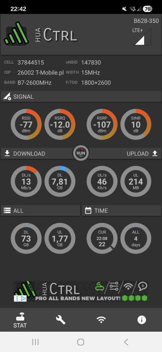

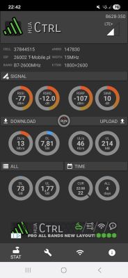

    Parametry:
    Zrzut ekranu aplikacji HUA CTRL z parametrami LTE+ i wynikami transferu w Huawei B628-350

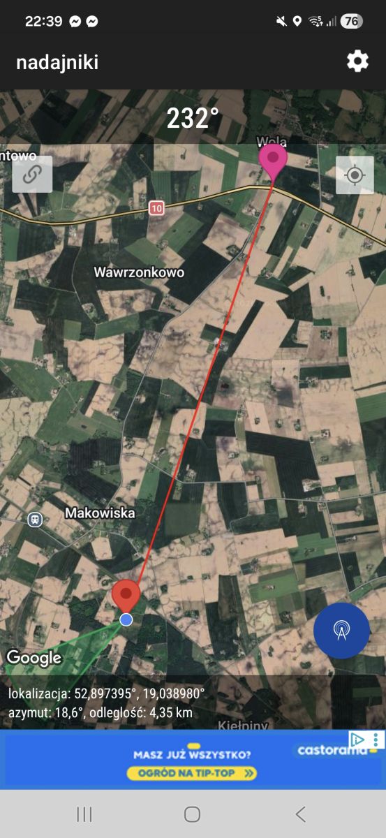

    Tutaj odległość do BTSA:
    Zrzut ekranu mapy z linią do nadajnika, odległość 4,35 km i kierunek 232°

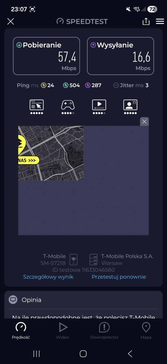

    Mam wrażenie, że Play ma lepszej jakości nadajniki, przede wszystkim mocniejsze. Obecnie używam internetu od Play, ale jakość internetu od dłuższego czasu bardzo się pogorszyła w mojej lokalizacji, pomimo tego, że do BTSA mam prawie 8 km i praktycznie czystą drogę bez przeszkód, to parametry techniczne internetu przy paśmie 2600 MHz są 3 razy lepsze w porównaniu do T-Mobile. Często za dnia pobieranie miałem między 30 a 60 Mb/s, a teraz bywa różnie, w nocy po 24 spokojnie przekraczał 100 Mb/s, a teraz to ledwo przekracza 40 Mb/s.. Dlatego stąd wzięła się chęć na testy T-Mobile z myślą, że będzie lepiej. Na chwilę obecną przy tych parametrach pobieranie mam nie najgorsze, ale jest po 23, więc mogłoby być lepiej 😉
    Zrzut ekranu Speedtest z wynikami: pobieranie 57,4 Mb/s, wysyłanie 16,6 Mb/s, ping 24 ms.
    Jaki dokładnie masz router/modem (marka i model) i z jakich pasm/agregacji obecnie korzysta w T-Mobile?
    Huawei B628-350.
    Agregacja 1800 2600, 2100 nie chce działać, nie wiem dlaczego.

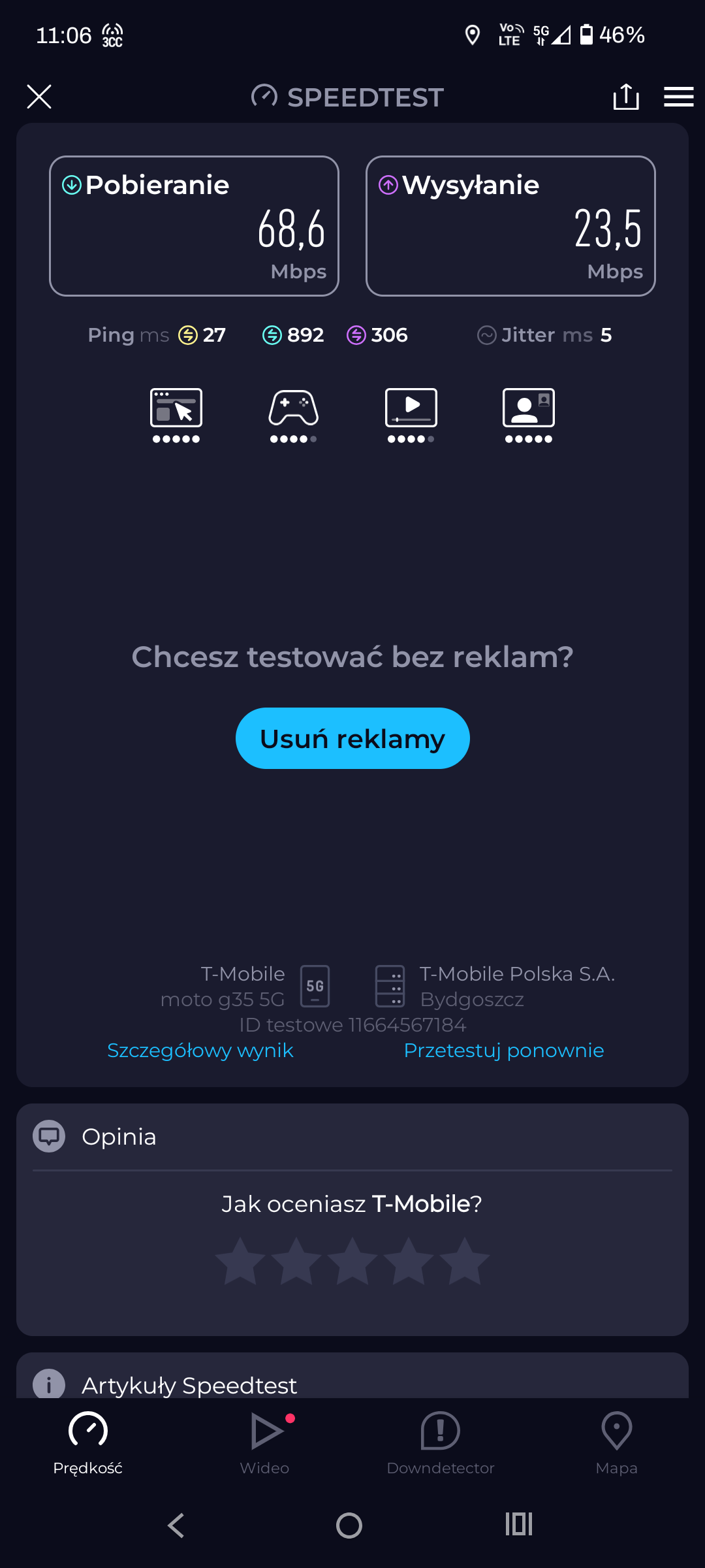

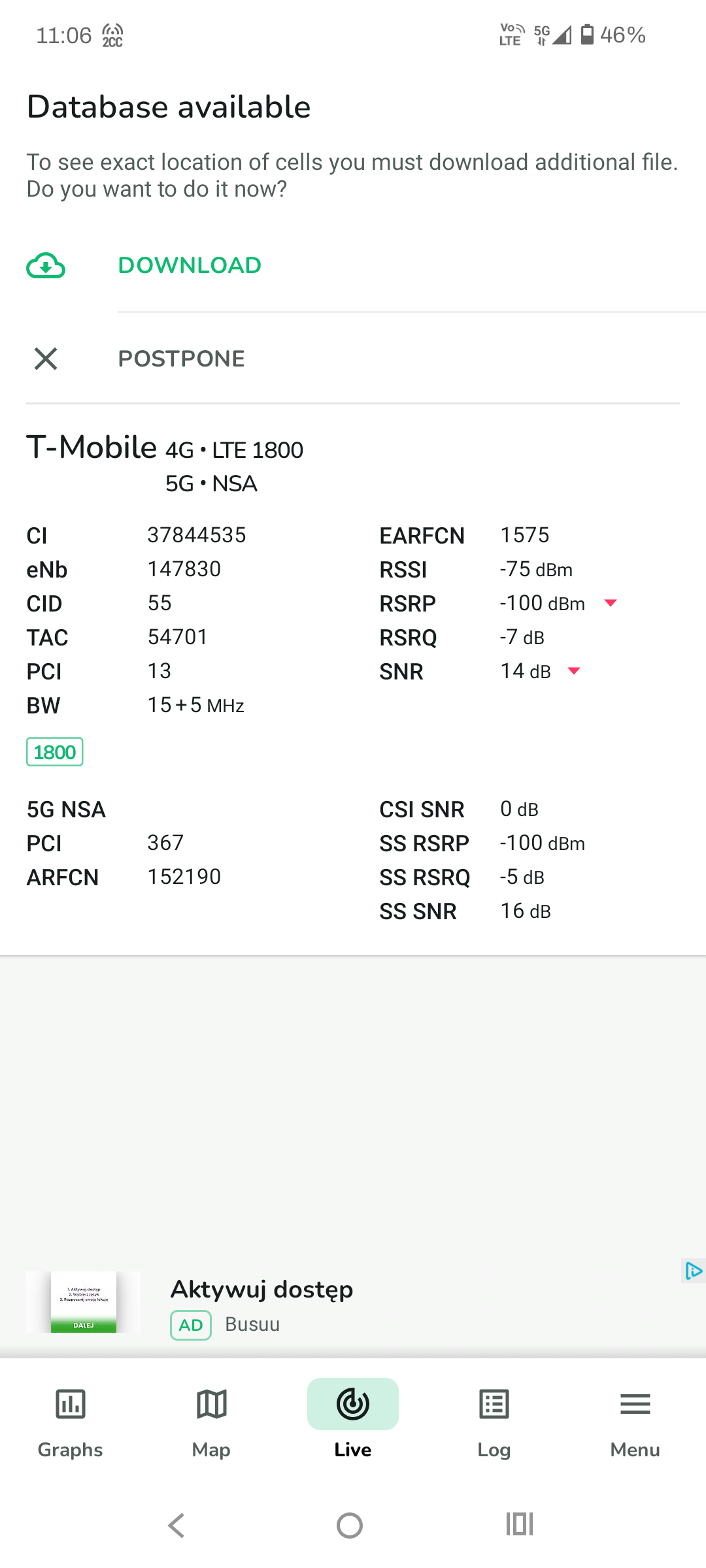

    Witam, zrobiłem dziś testy telefonem na zewnątrz w sieci T-Mobile, a oto wyniki. Widzę, że z 5G nie ma problemu pomimo odległości ponad 4 km od nadajnika.
    T-Mobile LTE 4,35 km od BTS: Dipol ATK-LOG MIMO 2x2, jak poprawić zasięg?
    Zrzut ekranu Speedtest: pobieranie 68,6 Mb/s, wysyłanie 23,5 Mb/s, ping 27 ms, sieć 5G Zrzut ekranu z aplikacji Speedtest: pobieranie 109 Mb/s, wysyłanie 29,0 Mb/s w sieci 5G.
    Jaki sprzęt CPE będzie wystarczający, żeby w domu to hulało?

    To jest nędza na 5MHz z 5G700 N28 a do tego kotwica na LTE1800 z 2 sektora w WOLI, ogólnie sygnał . Osiagi adekwatne do tych pasm i sygnału.
    Helpful post? Buy me a coffee.

    >>21916647
    2600 też złapało, wiadomo, telefon to telefon, nigdy nie będzie to samo co coś na zewnątrz, postawione wysoko na dachu, około 10 m nad ziemią.

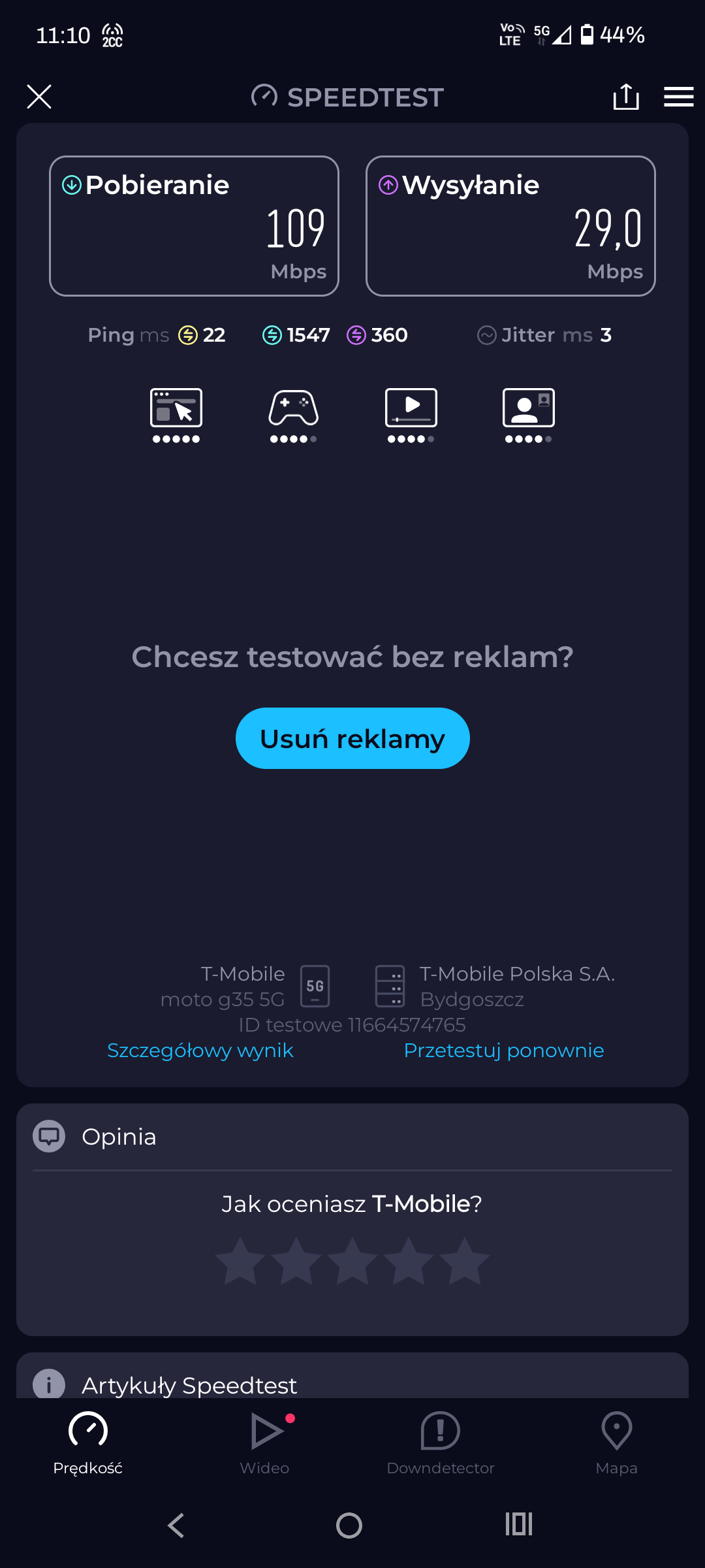

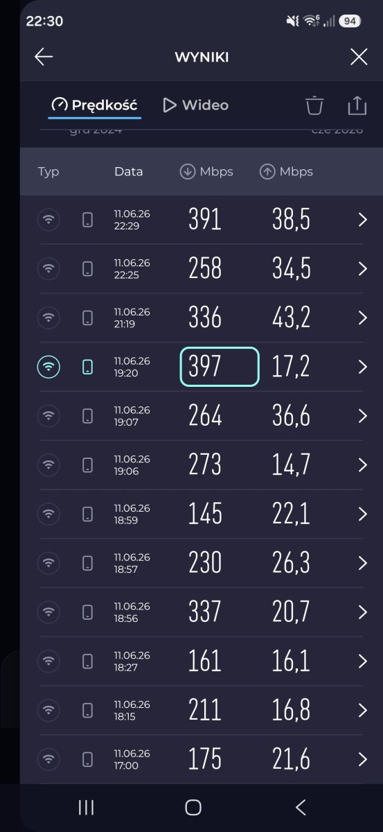

    Więc sprawa wygląda następująco, z racji tego, że Orange miał lepszą ofertę od T-mobile, a w sumie jedna i druga sieć nadaje na tych samych bts'ach, to zaryzykowałem, nie testując Orange w telefonie, i skusiłem się na ZTE G51F w abonamencie z Orange, który matek451 polecałeś, i jestem w szoku, że męczyłem się tyle czasu z antenami kierunkowymi, takim dziadostwem, a wystarczyło przejść z beznadziejnego play do sieci, której mam bliżej bts, i zainwestować w porządny sprzęt zewnętrzny CPE.
    Wyniki są różne, bo ustawiałem akurat przed wieczorem antenę, aż w końcu uzyskałem odpowiedni wynik, ale myślę, że jeszcze będę musiał coś poprawić, ale jest bajeczka, bez problemu łączę się z nadajnikiem w Woli i Kikole z N78 3500
