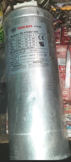

    Jak sprawdzić sprawność kondensatora trójfazowego mocy biernej Ducati Modulo XD416461260 o poj. 3 x 133 µF?
    Jak są podłączone poszczególne kondensatory do kostki?
    Do dyspozycji mam tylko omomierz. Z góry dziękuję za każde info.

    @kkmichael Kondensatory podłączone wewnątrz są w trójkąt. Przed pomiarem dla bezpieczeństwa rozładuj je kawałkiem izolowanego przewodu. Mając tylko omomierz do dyspozycji ustaw go na zakres 200Ω i sprawdzaj. Rezystancja powinna w ciągu kilku sekund wzrosnąć do nieskończoności.

    Lepiej widać na ustawieniu miernika na najwyższy zakres Ω. Po podłączeniu do kondensatora wskazanie będzie niewielkie i będzie rosło do nieskończoności jeżeli kondensator jest w miarę sprawny. Im niższe wskazanie w chwili podłączenia tym większą pojemność ma badany kondensator. Przed kolejnym pomiarem bezwzględnie rozładować kondensator zwierając jego końcówki. Taki pomiar jest mocno szacunkowy. Można porównać ze sprawnym kondensatorem o tej samej pojemności.

    Nie widzę sensu takiego sprawdzania.
    Kondensator ma zapewne rezystory rozładowcze, które trzeba by odłączyć.
    Jeśli jeden z kondensatorów nie działa to i tak prąd ładowania zamknie się przez pozostałe dwa (są wyprowadzone tylko trzy elektrody z gałęzi trójkąta).
    Jeśli kondensator ma wewnętrzne przebicie, to przy napięciu bateryjki w mierniku nie da się tego wychwycić.
    Kondensator kompensacji mocy włącza się do źródła prądu przemiennego (można w szeregu np. z żarówką, mierzy prąd i napięcie i odchyłki między fazami).
    Jak również wypada zmierzyć izolację do obudowy.

    Mam dwa podobne kondensatory. Zrobiłem pomiary wg. wskazówek kolegów "Krzysztof Kamienski" i "czesio". Dla mnie ważna była informacja, że kondensatory są połączone w trójkąt i należy odłączyć rezystory rozładowania. Pomiary zrobiłem omomierzem analogowym Lavo. Wychyły miernika były prawie identyczne dla obydwu kondensatorów, więc uznałem, że są sprawne. Trudno dokładnie pomierzyć omomierzem lub przez żarówkę 230 V, bo kondensatory są razem połączone wewnątrz. Dziękuję za zainteresowanie i pomoc.
