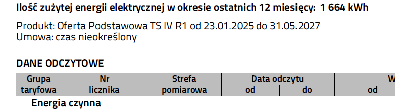

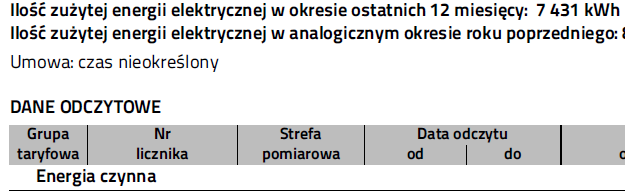

    Jeżeli na fakturze jest notatka o Ofercie - to jest opłata handlowa i rozliczenie wg stawki podstawowej (wyższej):
    Fragment faktury: zużycie 1 664 kWh i produkt „Oferta Podstawowa TS IV R1” z tabelą danych odczytowych.
    Na fakturze rozliczanej wg cennika urzędowego jest tylko to:
    Fragment faktury za prąd z tabelą „DANE ODCZYTOWE” i informacją o zużyciu energii w kWh.
    Znajomi którym o tym powiedziałem załatwiali w okienku w BOK.
    Zmiana była bez problemu.
    Co prawda jednej osobie coś wspominali że może być kara umowna za zerwanie umowy, ale jak to pani powiedziała: "chyba nie naliczą".
    Opłata handlowa była w zeszłym roku "zamrożona" przez tarczę osłonową.
    Wyższe stawki podstawowe też były zniwelowane tarczą osłonową.
    W tym roku wszystko puściło i jest przez to drożej.
