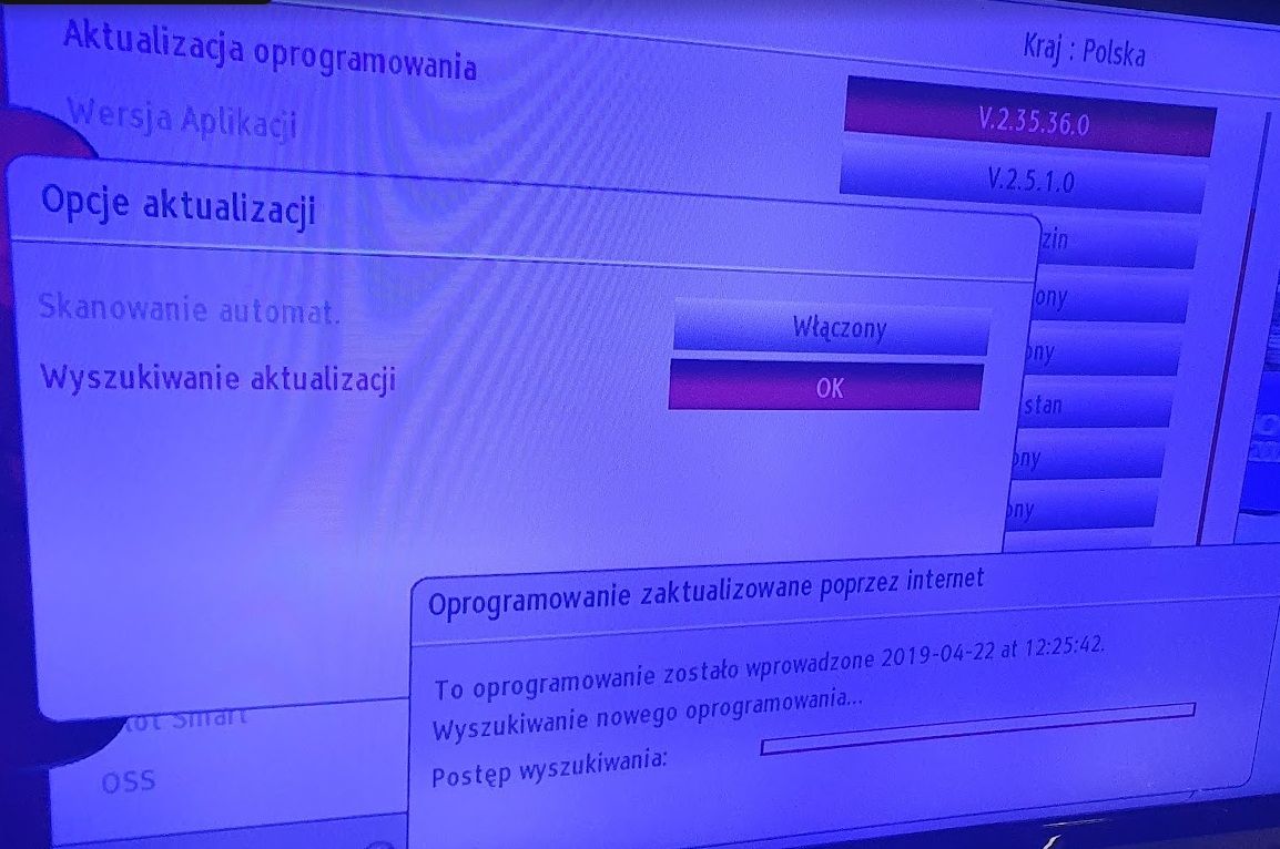

Telewizor Hitachi 50HB1T62 z mainem 17MB110 po wyłączeniu do trybu czuwania resetuje się do pierwszej instalacji. Podejrzewana jest pamięć SPI 25L1606E, jednak problem nie leży w samej kości, gdyż zamiana wsadu nie przynosi efektu. Główne oprogramowanie znajduje się w pamięci NAND 29F4G08ABAEA, która może być sparowana z procesorem, co komplikuje wymianę. Próby odczytu i modyfikacji wsadu 25L1606E za pomocą programatora CH341A są możliwe, ale RT809H słabo radzi sobie z pamięciami NAND. Zamiana 25L1606E na 25Q16DVSIG (stosowaną zamiennie w płytach 17MB82S) nie rozwiązuje problemu. Pomocne okazało się pełne wgranie firmware przez USB, jednak dostęp do aktualizacji jest ograniczony ze względu na wiek telewizora. Dodatkowo telewizor wymaga wymiany podświetlenia, które świeci na niebiesko. Najnowsze dostępne oprogramowanie to wersja 2.35.36.0.
