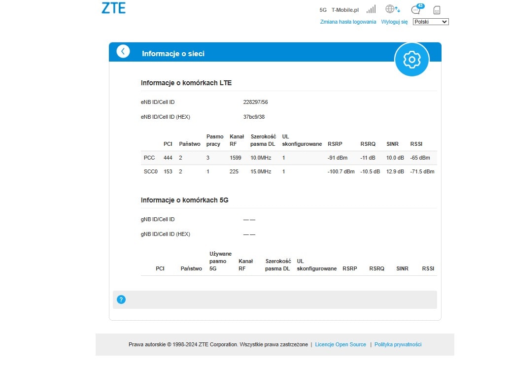

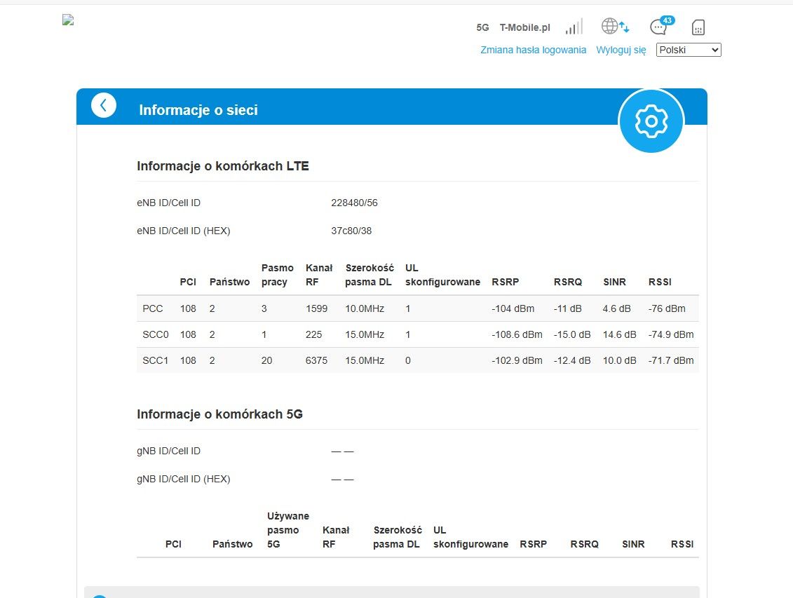

    Cześć,
    Posiadam internet domowy z T-Mobile z routerem ZTE MC889 T5400. Ostatnio zauważyłem mocne wahania prędkości internetu do momentu aż całkowicie jest go brak. Przejrzałem forum z podobnym tematem i poustawiałem pasma jak na załączonych screenach. Widać, że zmienia się siła sygnału i wtedy z max kresek zasięgu wchodzi na połowę. Przy pełnym zasięgu, prędkość przekracza 80 Mbit/s, więc jest super...
    Zrzut panelu „Informacje o sieci” z tabelą parametrów komórek LTE i pustą sekcją 5G

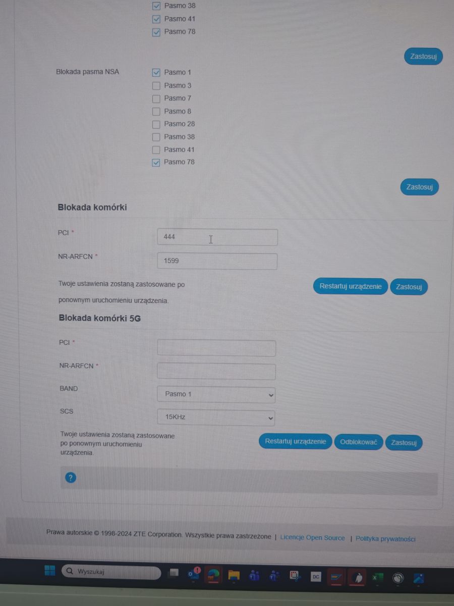

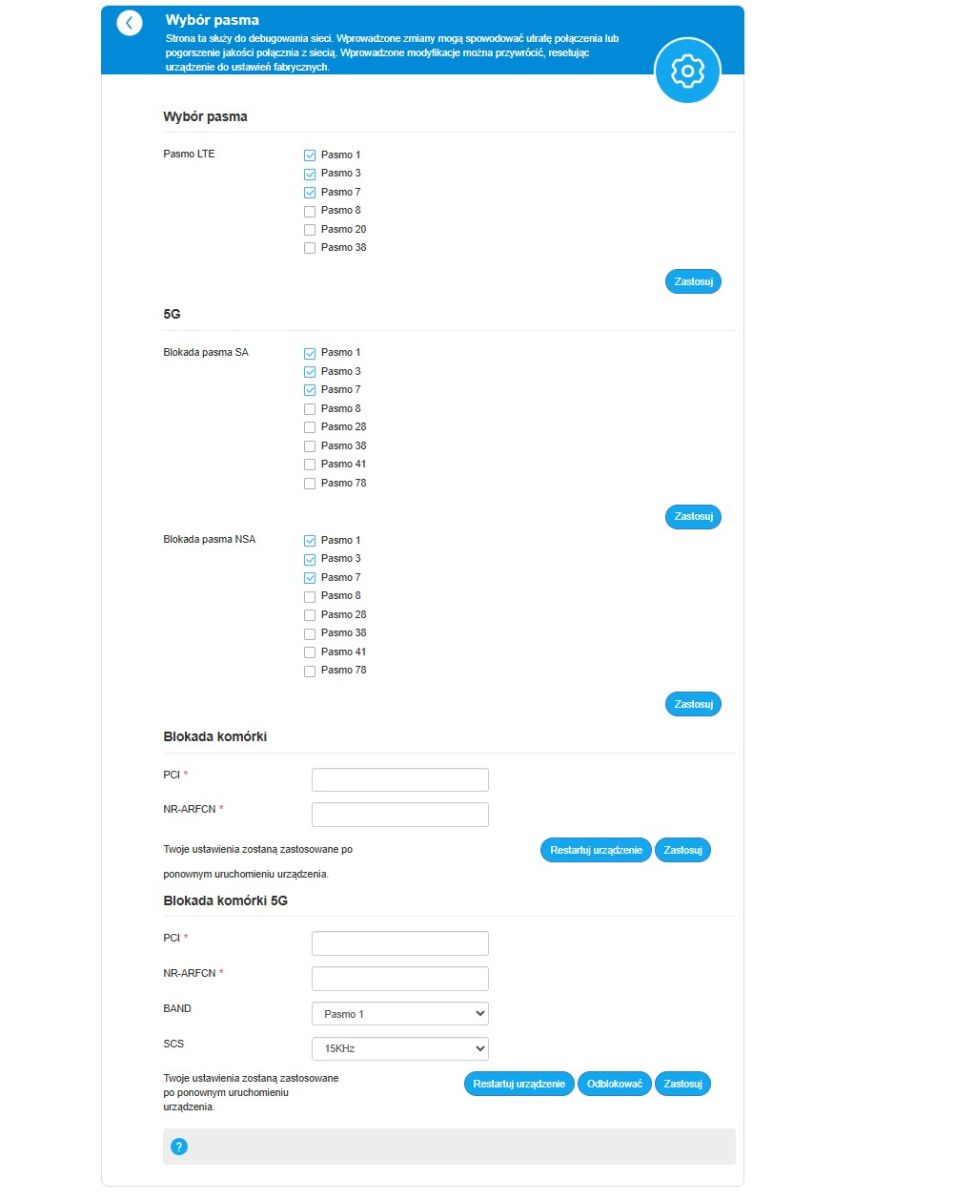

    Zrzut ekranu „Wybór pasma” z opcjami LTE i 5G oraz zaznaczonymi pasmami i przyciskami „Zastosuj”

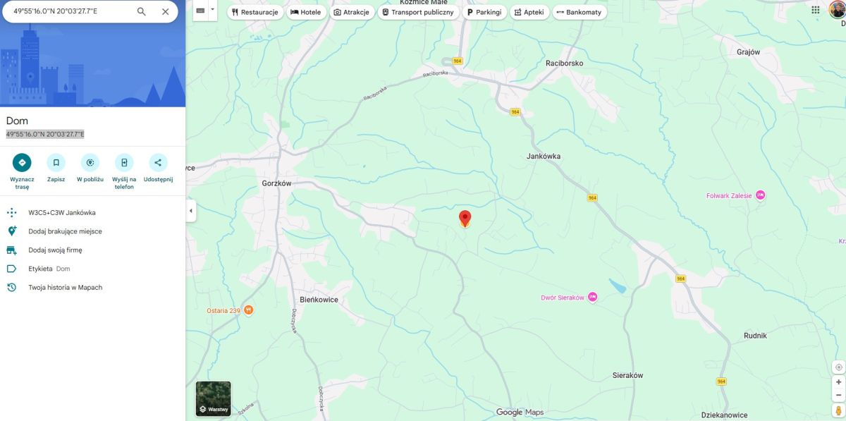

    Zrzut ekranu Google Maps z pinezką lokalizacji w okolicy Jankówki i Gorzkowa.

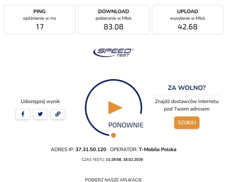

    Wynik Speedtest: ping 17 ms, download 83,08 Mb/s, upload 42,68 Mb/s, operator T‑Mobile Polska

    Właśnie zmienił się zasięg w stosunku do tego, co było 30 min temu... Widzę, że zmieniła się tylko kolejność wyświetlania pasma i jak wskoczy na B1, to wtedy jest słabo...
    A tak, nawiązując do 5G, które jest wyświetlane koło zasięgu, czemu ciągnie LTE?

    Przełącza Cię między nadajnikami, jeden masz w Koźmicach Wielkich powyżej Ciebie i drugi masz poniżej Ciebie, w Boczońcu. Z tego pierwszego screena masz lepsze prędkości?

    Antenę mam skierowaną w stronę właśnie Koźmic Wielkich i tam mam prędkości powyżej 70 Mbit/s. Jak wyłączyłem pasmo 1, to prędkość spadła do 30 Mbit/s.

    Teoretycznie jedna i druga stacja mają pasmo 1 (2100). Wg. mnie, albo powinieneś doprecyzować ustawienie anteny w taki sposób, aby nie przełączała się na ten nadajnik niżej Ciebie, albo ustawić na tym sprzęcie co masz tzw. cell lock'a na nadajnik ten powyżej. Chyba, że przy włączonym paśmie 1. nie masz problemu z przełączaniem, to zostaw je wtedy zaptaszkowane na stałe. W 5G NSA możesz zaptaszkować jedynie pasmo 1 i 78, może kiedyś załapie N78.
    Wg. mnie podszedłeś do sprawy od niewłaściwej strony ;) Nie masz póki co w okolicy nadajnka z N78 i i sprzęt na 5G średnio jest Ci w Twojej lokalizacji potrzebny. Ja na Twoim miejscu wziąłbym Nokię 4G05-B, ona ma mocniejszą antenę i skupiłbym się na poprawie parametrów z dostępnych pasm LTE (1800/2100) i w ogóle zacząłbym od sprawdzenia Play'a, który ma nadajnik ponizej Ciebie i na nim LTE2600 ;)

    To tak, żeby dobrze zrozumieć... Z informacji o sieci wartość PCC wpisujesz w komórkę PCI, a kanał RF w NR-ARFCN i wtedy blokuje kanał, który ma być jako pierwszy?

    W teorii to wymusza połączenie z konkretnym nadajnikiem i eliminuje przełączanie tak jak u Ciebie. Ja bym u Ciebie spróbował na skrypcie, ewentualnie mogę Ci wytłumaczyć jak taki skrypt uruchomić. Z praktyki wiem, że ta blokada komórki w panelu administracyjnym działa w kratkę.

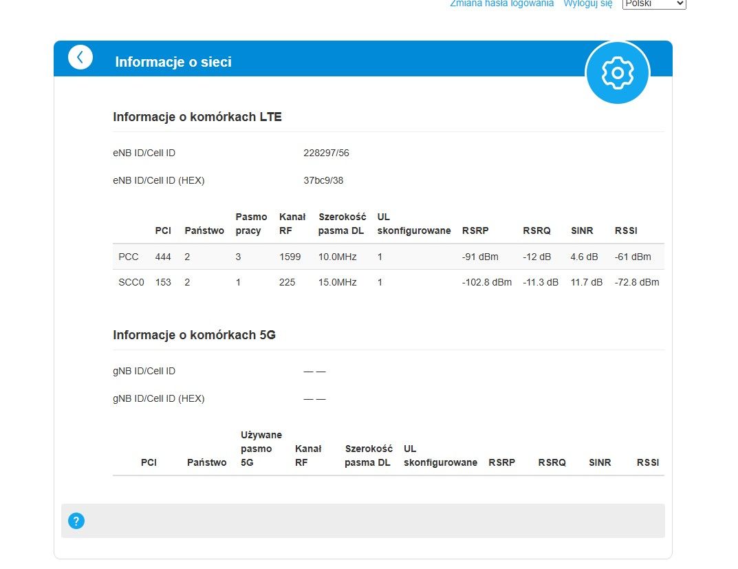

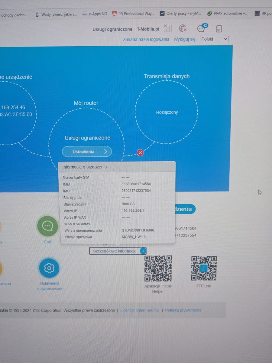

    No to się coś wykrzaczyło po wprowadzeniu blokady komórki i nie ma w ogóle zasięgu sieci... Wpisałem 0 i zrestartowałem urządzenie i wykryło mi jakieś 3. pasmo, natomiast zasięg spadł...
    Panel routera ZTE: „Transmisja danych” rozłączona, „Usługi ograniczone”, okno informacji o urządzeniu Panel routera ZTE: blokada pasma NSA i komórki, pola PCI 444 i NR-ARFCN 1599
    Zrzut panelu „Informacje o sieci” z tabelą parametrów LTE i sekcją 5G bez danych

    Dlatego sugerowałem skrypt ;) Teraz połączyło Cię z tym nadajnikiem niżej Ciebie i doszło pasmo 800, które jest tam na nadajniku, ale ono zazwyczaj jest bardzo wolne, gdyż wiekszość ruchu sie na nim odbywa.
    Do skryptu najlepiej potrzebujesz przeglądarkę chrome/brave.
    Włączasz w niej pasek zakładek.
    Najeżdżasz na niego myszą, klikasz prawym przyciskiem myszy i uruchamiasz "Dodaj stronę"
    W Oknie, które się wyswietli w Nazwie podajesz np ZTE HACK, w adresie URL wklejasz skrypt, który Ci mogę podać, wkazujesz, zeby zapisało strone w Zakładkach.
    W tej samej przeglądarce uruchamiasz panel administracyjny urzadzenia, logujesz sie hasłem, wchodzisz w parametry sygnału i wtedy klikasz w zakładkach w ten zte hack i wyswietla Ci panel, gdzie wpisujesz parametr cell lock w postacji tych dwóch danych z pozycji PCC w parametrach sygnału. Zatwierdzasz wpisując YES, restertujesz urządzenie i powinno zadziałać.

    PS. Ale jak popatrzysz na parametry pasma nr 3 RSRP/RSRQ/SINR/RSSI, to się pogorszyły... Wiesz dlaczego?

    Wiesz co, to nie są stałe parametry, one zależą od wielu czynników, od pogody, od obciążenia danego pasma. Pasmo 3 (1800) to akurat pasmo wolniejsze od pasma (2100), masz na nim 10 MHz dostępnej szerokości, a na paśmie 1 15 MHz. To tak jakbyś tę samą ilość samochodów puścił na autostradę z 2 pasami ruchu i z 3 pasami ruchu, te na autostradzie 3-pasmowej pojadą płynniej i szybciej ;).

    Wtedy logujesz się do panelu administracvyjnego urządzenia, po czym klikasz w ten ZTE hack w zakładkach i w miejscu cell lock wpisujesz 0,0
    Potwierdzasz, wpisując YES
    i klikasz w reboot, który jest obok cell lock.

    Router mam na północnej ścianie domu i ten BTS Sierakowie i Bieńkowicach w. Stronę Dobczyc mam zasłoniętą... Router mam w kierunku nadajnika w Raciborsku i widzę go z okna...

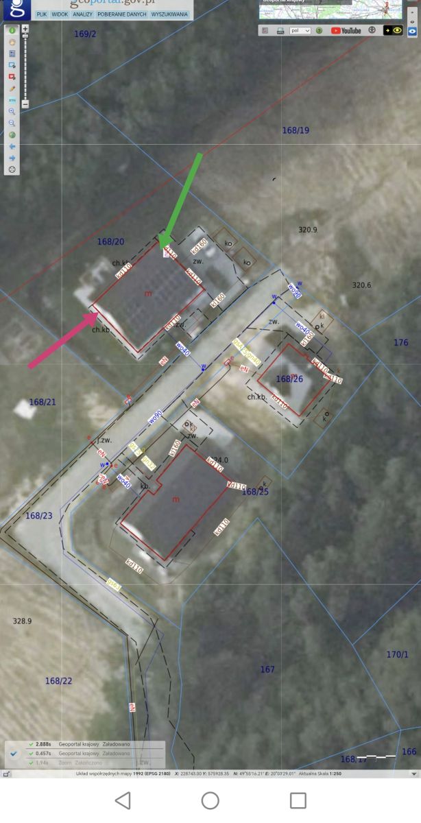

    Ta zabawa nie ma sensu bo i tak przesłoniłeś Sieraków, nie rozumiem uporu z tymi Raciborskiem.
    Zacznijmy od tego zestawu, to wielkiego interesu nie zrobiłeś bo i tak jest na użyczenie i do zwrotu więc chytry dwa razy traci, do tego zapewne karta SIM przypisana do tego MC889.
    Oczywiście T-mobile to od razu była porażka, stara stacja na maszcie Emitela w Raciborsku to LTE2100+1800 i bez modernizacji od lat, na MC889 parametry sygnału dostateczne ale SINR ponizej 16dB więc modulacja maksimum QAM64, sektor na DW964.
    Osiagi jak na taki BTS zadowalajace. Modem skacze na 1 sektor z Sierakowa, ten na azymut 20. Parametry sygnału
    na 1800/2100MHz słabe i gorsze od tych z Raciborska a SINR niski bo jesteś na skraju sektora. Nic dziwnego jak budynek go zasłania. Stacja nie ma LTE2600.
    Ogólnie to za wiele z tym nie zrobisz bo MC889 ma anteny dookólne na 2100/1800 i 900/800MHz , na dodatek o niewielkim zysku.
    To sprzęt dedykowany pod 5G n78 i anteny na 3.5GHz mają większy zysk i są kierunkowe. Wybór operatora i sprzętu oczywiście niewłaściwy.
    Choć jakieś szanse są ale nie na tym sprzęcie i nie z tych stacji bazowych. Na poczatek chociaż zmiana połozenia MC889 w celu poprawy sygnału z Sierakowa .
    Testy 2 lata temu bez wartości, PLAY i tak miał wtedy 2 stacje bazowe najblizej, Nowa Wieś działała w agregacji LTE2600+2100+1800+800 i 5G2100 N1 w DSS z LTE2100, potem dostała jeszcze LTE900, ma pozwolenie na 5G700 N28 , zapewne je odpalą. Sektor 3 na 280 a 1 na 30 stopni więc zasięg u ciebie raczej z 1 bo jesteś na 355 stopni od niego i na jego skraju.
    Sieraków dla Play miał LTE2100+1800+800 I 5g2100 N1 a po zmianach w grudniu 2024 dostał LTE2600 , LTE900.
    Ma pozwolenie na LTE700 wiec szansa na jego odpalenie. 3 sektor na azymut 250. Czyli szansa na zasieg z obydwu na 3 pasmach pojemnościowych LTE i 5G N1 w agregacji z LTE2600+1800.
    Play był od poczatku bezkonkurencyjny a teraz jeszcze bardziej odstaje od operatorów NetWorks w twojej lokalizacji, niestety ale kierowałeś się własnymi przesłankami wiec jest jak jest.
    Stacje bazowe są dalej, nie maja sektorów na ciebie, raczej jesteś na skraju sektorów ale jest oczywiście BTS NetWorks z sektorem na ciebie , dystans ponad 3 km, niski maszt i komplet pasm LTE i 5G N1, działa w 5G N28 na 700MHz ale w T-mobile to tylko 2x5MHz na FDD.

    Hej, dzięki za wyczerpujące informacje. Czyli wynika z tego, że w Sierakowie będzie lepszy sygnał... Nie wiem na ile. Długi jest kabel z routera, ale mam możliwość pod podbitkę przenieść go na południe, z tym że u mnie teren jest ze spadkiem i ja jestem w dołku. Jak się zrobi cieplej, to zrobię taki test. Tutaj na zrzucie zielona strzałka zaznaczyłem miejsce routera, a na czerwono miejsce, gdzie mogę go przenieść.
    Zrzut Geoportal z mapą działek i obrysami budynków, z zieloną i różową strzałką wskazującymi miejsca.
    Co do umowy, to wygasa ona w czerwcu tego roku. Sugerujecie, żeby wziąć Play?

    Numer nadajnika 228297 wskazuje, że jest to nadajnik w Raciborsku, ten w Sierakowie to numer 228480. Blokada komórki to wymuszenie sygnału z danego nadajnika, przynajmniej u mnie tak to na zte działa :D
    Oryginalny przewód od ZTE ma 10 m. Próbnie możesz zdemontować samo urządzenie i podpiąć na jakimś innym kablu ethernetowym, w celu weryfikacji, czy w ogóle uzyskasz poprawę prędkości, bez jakiegoś większego remontu ;)
  • #29 21842288
    matek451
    Posty: 31102
    Pomógł: 4328
    Ocena: 5747
    Nie blokując wymuszasz łaczenie z tym sektorem i BTS-em ale wg. mnie ta stacja nie ma potencjału bo jak na razie to 2 pasma od lat i stacja w Sierakowie ma większy potencjał, w końcu 2024 została zmodernizowana ale nie wiem czy ma 5G2100 N1 , raczej nie i T-mobile w tym rejonie jest ubogi do bólu. Najblizszy BTS NetWorks na maszcie Emitela z kompletem pasm LTE, 5g n1 oraz 5G700 N28 z sektorem na azymut 120 to Byszyce.
