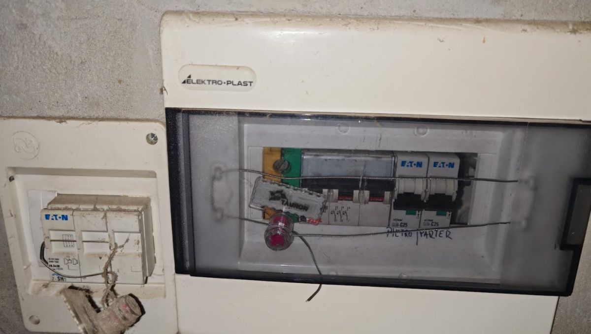

    Witajcie
    Mam pytanie o zabezpieczenia przedlicznikowe dla instalacji 3 fazowej, na umowie moc umowna 16,5kW, zabezpieczenia 25A. W domu niedawno zrezygnowano z dwóch liczników 1 fazowych i wszystko spięto pod wcześniej rzadko używaną 3 fazę z licznikiem trójfazowym.
    Stan obecny - nowa linia napowietrzna wchodząca do domu trafia od razu na pierwszą rozdzielnicę w której są:
    1) rozłącznik bezpiecznikowy cylindryczny 3P EATON Z-SH/3, wkładka niestety nie wiem czy 25A, bo założona plomba,
    2) potem wyłącznik nadprądowy FAEL S303 C16 - wg. mnie za mały lub w ogóle niepotrzebny
    3) dwa wyłączniki nadprądowe pozostałe po zlikwidowanych licznikach jednofazowych - EATON CLS-C25 - do zlikwidowania
    Z tej rozdzielnicy idą 3 pakiety przewodów 4x 6mm² do rozdzielnicy głównej, w której jest licznik 3 fazowy, za nim wyłącznik izolacyjny FR oraz reszta instalacji na obwody.
    Moje pytanie dotyczy obecnych zabezpieczeń - o ile topiki są w porządku (o ile są tam wkładki 25A gG) to czy ten S303 nie jest zdecydowanie za mały? 1 fazówka miała 25A, a tutaj tylko 16A. Z tego co się dowiedziałem, to w ogóle nie powinno go tam być, wystarczy sam topikowy. Jednakże z drugiej strony S303 pozwala na odłączenie zasilania całej instalacji wraz z licznikiem, co może być przydatne w razie jakichś prac w głównej rozdzielnicy bez każdorazowego zgłaszania rozplombowania.
    Będę wkrótce wzywał elektryka, który ma to przerobić i chciałbym mniej więcej wiedzieć co zastosować.
    Z góry dziękuję za wszelkie sugestie
    Rozdzielnica elektryczna z plombą, widoczne wyłączniki Eaton i ręczne opisy na osłonie

    Tu jest jakiś błąd.
    Najpierw powinno być tzw. zabezpieczenie przedlicznikowe.
    Tutaj można to powiązać z zabezpieczeniem nadprądowym zrealizowanym z użyciem wkładek topikowych.
    Następnie powinien być licznik, a dopiero za licznikiem należy się spodziewać podawanego aparatu "S303".
    Jak to jest dokładnie?

    Ad2. No ten, tego do odłączania prądu w instalacji celem wykonania jakichś prac, to służy takie coś jak rozłącznik izolacyjny w rozdzielnicy. Za licznikiem.
    Przecież nie planujesz chyba tak na co dzień wykonywać jakichś prac przed licznikiem, zresztą dostawcy prądu mogłoby się to nie podobać.
    I pytanie dodatkowe - jaki układ sieciowy - jeśli TN, to ten kabel 4x6 jest za cienki do wymiany.

    Racja, wystarczy FR z rozdzielnicy, o tym właśnie wspomniałem w moim poście, więc S303 do likwidacji i zostanie przed licznikiem tylko topikowy 3P EATON Z-SH/3 z wkładką gG 25A.
    Układ sieci TN-C, kable na ten moment raczej zostaną bo w budynku wszystko na gaz i nie ma dużego zapotrzebowania chwilowego, a zużycie roczne na poziomie 3000 kWh.
