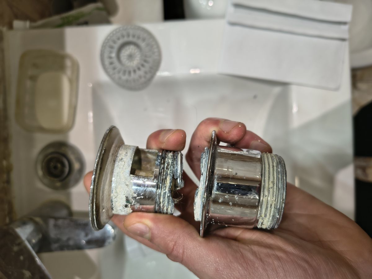

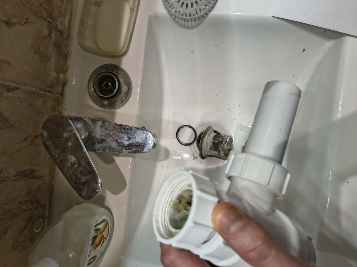

    W mojej łazience doszło do awarii systemu kanalizacyjnego. Mianowicie, metalowy, srebrny cylinder pękł w poprzek u nasady gwintu. Chciałbym kupić nowy i wkręcić, myślę, że czynność załatwi temat. Niestety nie wiem, jak się na tę część mówi. Na wszelkie sugestie jestem szeroko otwarty, z góry dziękuję za pomoc.

    No to pozbieraj uszkodzone czesci do torby i maszeruj do najblizszego sklepu z takimi rzeczami. Rozgarniety sprzedawca posklada Ci to do kupy.
    Nazewnictwo do niczego nie jest Ci potrzebne.

    Dokładnie jak wyżej i kupujesz komplet odpływ i syfon.

    Jest to część syfonu. Syfon kupuje się cały.

    Syfon kupuje się osobno, górna część to korek umywalkowy.

    Dziękuję wszystkim za zainteresowanie.
    Jest to korek klik-klak / korek umywalkowy.
    Czy średnice obu elementów oraz gwinty są ustandaryzowane?

    ArcinM napisał:
    Czy średnicę obu elementów oraz gwinty są ustandaryzowane?
    Tak, pod umywalkę 1 ¼ cala. Klik klak są różnej długości, są w wersji z przelewem lub bez. Radzę wybrać polskiego producenta.

    Jeszcze jedna sprawa, czy uszczelnić delikatną warstwą silikonu? Ewentualnie czymś innym?

    W zestawie będą uszczelki.

    Żaden silikon, tylko oryginalne uszczelki.
    Powierzchnie montażu klik-klaka muszą być czyste.

    Raczej nie zakładałeś korków oraz syfonów umywalkowych. Teraz stosuje się uszczelki silikonowe które bezproblemowo uszczelniają łączenia. Te uszczelki są w komplecie.

    Wiem, że stosuje się uszczelki silikonowe, dlatego wyraźnie napisałem żeby nie stosować silikonu jako masy uszczelniającej.

    Te uszczelki, które są w najtańszych zestawach, to o kant pewnej części ciała. Może przeciekać, jak nie da silikonu, to cieknie. Zawsze da się wymienić uszczelkę na inną, często jest lepiej.
