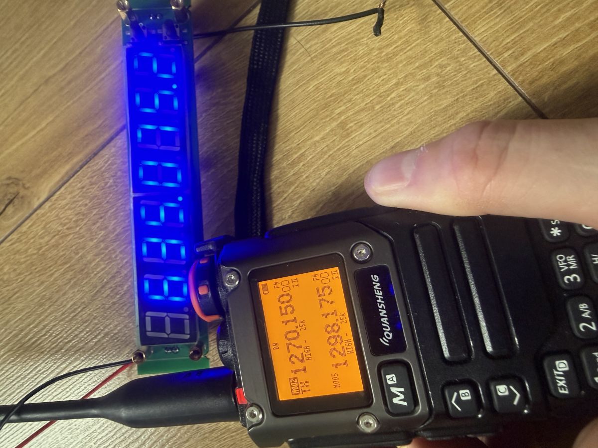

    Mam problem z miernikiem częstotliwości plj8-led dopiero co kupionym.
    Pomiar częstotliwości pokazuje zawsze na lcd podzielony przez dwa. Pomiaru dokonuję pętlą indukcyjną.
    Częstotliwość nadawcza 145mhz a pokazuje 72.5mhz
    Czy ktoś spotkał się z takim problemem, czyżby był uszkodzony lub źle zaprogramowany dzielnik
    Ręczne radio i moduł licznika częstotliwości z niebieskim wyświetlaczem, oba pokazują ok. 72,5 MHz
    Przejrzałem manuala ustawienia i nic takiego nie znalazłem. Tryb a i h offset na 0 df on i off bez zmian

    A na kanale H mierzysz? Poza tym pętla i taka mocą możesz przesterować wejscie

    aby wykluczyć błąd urządzenia, zmierz znaną i stabilną częstotliwość, z tego co widzę to mierzysz "to co wychodzi" z radiotelefonu.
    Jakie masz ustawienie, zwłaszcza wyboru kanału wejściowego?

    Sprawdzałem kanał h i Auto jest tak samo.
    Mierzyłem też częstotliwość 145mhz pętlą radiotelefonu pokazuje dokładnie połowę.
    Przesterowanie myślę że nie wchodzi w grę bo pokazuje dokładnie połowę.
    Mierzyłem też niskie częstotliwości np. 28.400MHz wychodzące z yaesu ft-710 pokazuje 14.200mhz.
    Dziwna sprawa mnie to wygląda na Dzielnik tylko nie wiem gdzie to zmienić. Robiłem reset trzymając przycisk set up i załączając urządzenie nic się nie zmieniło.

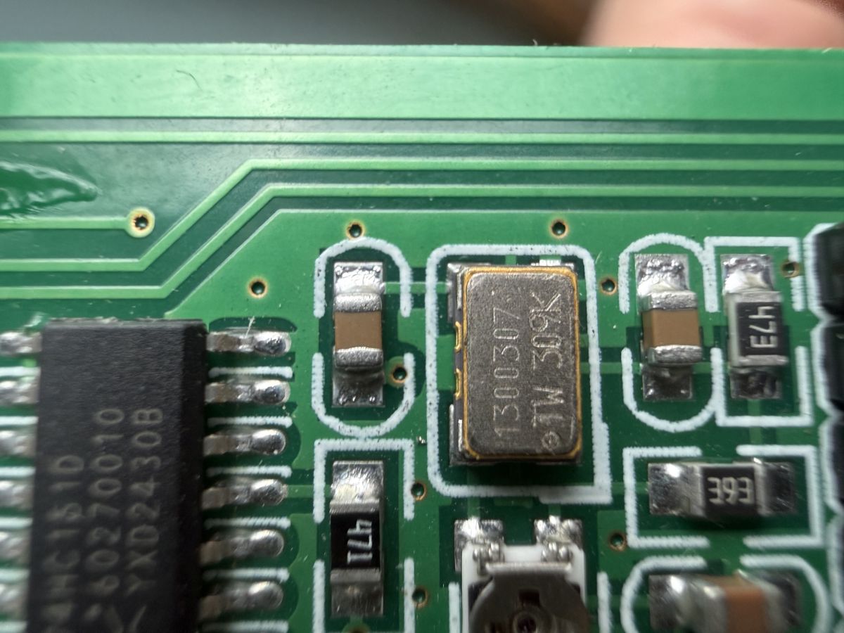

    No właśnie myślałem że może gdzieś zwora jest albo jakiś setup Fabryczny jest gdzie można wejść i coś zmienić ale nigdzie niczego nie znalazłem i się nie doczytałem więc wygląda na to że chyba jest uszkodzony być może z firmware jest coś nie tak ale ja nie wiem gdzie poszukać jak to wgrać chyba go oddam.
    Zbliżenie na zieloną płytkę PCB z oscylatorem SMD i elementami obok.
    Oscylator

    może problemem jest wejście Hi, tam jest prescaler 1/64, może jest "błąd" w oprogramowaniu lub ustawieniach, a może wlutowali 1/128 :), sprawdź jaki to prescaler, one mają przeważnie wyjścia o różnym stopniu podziału.

    No właśnie chyba przyjrzę się temu koło południa jaki tam układ salony siedzi jakaś specyfikacja chociaż na h jest to samo.
