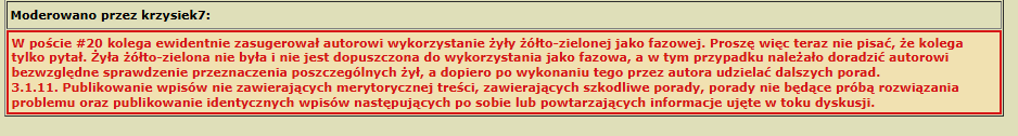

    Moderowany przez krzysiek7:
    W poście #20 kolega ewidentnie zasugerował autorowi wykorzystanie żyły żółto-zielonej jako fazowej. Proszę więc teraz nie pisać, że kolega tylko pytał. Żyła żółto-zielona nie była i nie jest dopuszczona do wykorzystania jako fazowa, a w tym przypadku należało doradzić autorowi bezwzględne sprawdzenie przeznaczenia poszczególnych żył, a dopiero po wykonaniu tego przez autora udzielać dalszych porad.
    3.1.11. Publikowanie wpisów nie zawierających merytorycznej treści, zawierających szkodliwe porady, porady nie będące próbą rozwiązania problemu oraz publikowanie identycznych wpisów następujących po sobie lub powtarzających informacje ujęte w toku dyskusji.

    Zrzut ekranu wpisu moderatora z czerwonym tekstem na żółtym tle w ramce
    We wpisie #20:
    Tylko że przepisy przepisami, a robili tak wszyscy. Przepisy weszły później niż kolory w dystrybucji (sprzedaży).
    Gdybym pokazał film, jak ktoś wjeżdża samochodem pod pociąg, to sugeruję z automatu, żeby wjeżdżać pod pociąg?
