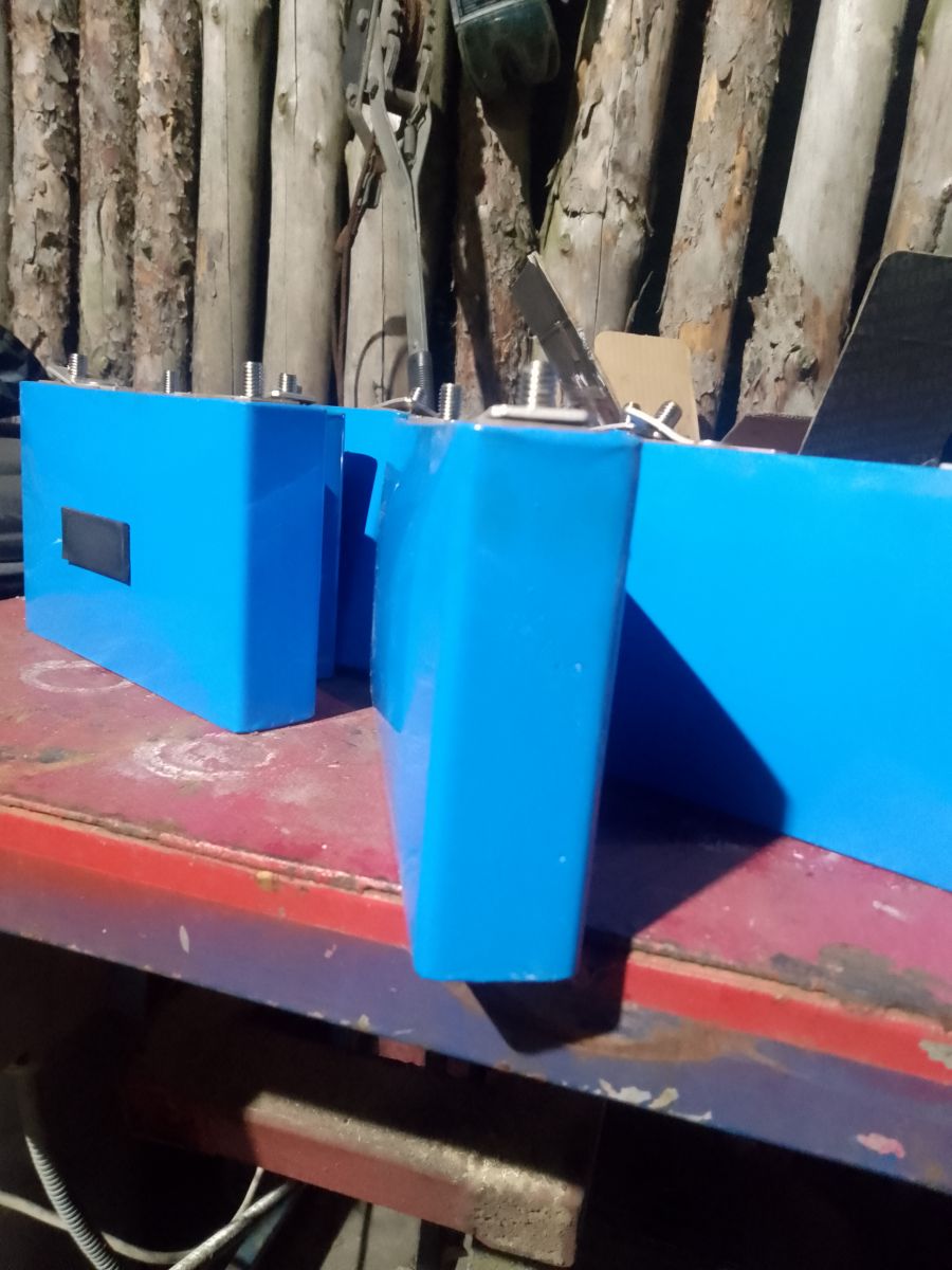

    Pytanie, czy takie spuchnięte li ion z napięciem około 1,2 V do czegoś jeszcze się nadadzą? Jak nie to co z tym zrobić?

    Bierzesz uczciwą ładowarkę do akumulatorów litowo jonowych. Albo dużą typu Xtar, albo małą typu płytka z TP4056. ładowarka zacznie ładować akumulatory prądem do 50 mA. Jeżeli naładują się do 2V, to można je ładować większym prądem. TP4056 to maluch do akumulatorów o pojemności ok. 1 Ah. Najważniejsze - użyj ładowarkę jeżeli chcesz to jeszcze używać. Jeśli to eksperyment, to możesz to psuć zasilaczem z ograniczeniem prądu. Ten oczywiście automatycznie nie zwiększy prądu ładowania. To porady dla akumulatorów o pojemności 2-3 Ah. Na zdjęciu są chyba bardziej pojemne? Zatem można je ładować do 2V większym prądem niż 50 mA. Im szybciej je naładujesz do 2V tym mniej stracą na swojej użyteczności. Mogą się grzać w trakcie rozładowania i ładowania. To będzie ich wada. Co z nimi zrobić? Ehe, tego biurokraci jeszcze nie ustalili. Może przyjmie je PSZOK, może nie, bo sami będą musieli płacić za utylizację tego syfu.

    Ogniwo ma 10Ah a mam ich 26. Chyba trzeba będzie zbudować stabilne 4,1V ze 2A z ograniczeniem prądu i spiąć wszystkie równolegle. Ciekawe czy wstaną.

    Jak równolegle? Jednakowy prąd w obwodzie płynie tylko w połączeniu szeregowym! Teraz trzeba ustalić jakim prądem można te akumulatory ładować żeby podniosło się napięcie. Czy to będzie 0,25 A czy mniej/więcej? Internety donoszą, że prąd powinien mieć wartość 0,05 C do 0,1 C.
    Z doświadczenia - jeżeli napięcie nie podnosi się do 2 V, to takie akumulatory będą do wyrzucenia. Miałem kilka takich o pojemności 1,3 Ah i nie dało się ich naładować prądem 50 mA do napięcia 2V. Ładowanie prądem 100 mA podniosło napięcie, ale później grzały się w czasie ładowania prądem 0,5 A. 10 Ah można ładować prądem 5-7A w zależności od tego, co producent zalecił. Panasonic pozwala niektóre typy ładować prądem 0,7 C. Typowo jest to 0,5 C.
    26 sztuk, 104 V napięcia maksymalnego. Zasilacz do LED aż się prosi by go tutaj użyć.
    Ejaje straszy, że spuchnięte akumulatory nadają się do utylizacji. Nie poleca ich dziurawić w celu uwolnienia gazów. Może mieć rację.

    To szmelc. Ładowanie grozi pożarem.
