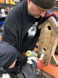

Junior szczegółowo zaprojektował tegoroczny domek. Wykonanie zajęło jakiś wieczór. Opis konstrukcji budki chyba zbędny. Wykonany zgodnie ze sztuką, z otwieraną przednią ścianką, umożliwiającą czyszczenie.

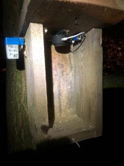

Ale po pierwszym powieszonym domku/rakiecie wpadliśmy na pomysł wykonania domku z monitoringiem.
Kolejny domek został wyposażony w kamerę IP/WiFi z zapisem na kartę SD oraz podświetlenie sterowane czujnikiem zmierzchowym.

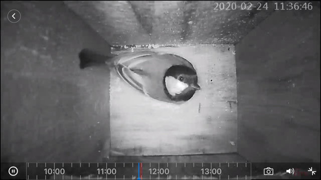

Kamera posiada podświetlenie IR i widać dobrze obraz zarówno w dzień jak i w nocy. Drobnym problemem okazało się, że podczas pracy z IR obraz jest czarno-biały. Z tego powodu dołożyliśmy czujnik zmierzchowy który w ciągu dnia zapala dodatkowe podświetlenie. Do tego celu wykorzystaliśmy modułu LED z białym światłem. Po zmierzchu LED jest wyłączany aby nie denerwować lokatorów i zostaje jedynie podświetlenie IR z samej kamery.
Zasilanie budki zostało pociągnięte z domku na drzewie który stoi obok i ma doprowadzone 12V. W budce jest przetwornica obniżająca napięcie do 5V.
Kamera zakupiona na alli: https://pl.aliexpress.com/item/4000402940777.html
Reszta to przydasie szufladowe.
W ciągu kilku ostatnich dni mieliśmy odwiedziny być może przyszłych lokatorów. Sikorki są bardzo ciekawskie i dokładnie oglądają lokum oraz badają osprzęt który jest w lokum zamontowany. Teraz czekamy niecierpliwie czy któraś się wprowadzi.
Dzisiejszy odwiedzający sprawdzał nawet akustykę pomieszczenia
