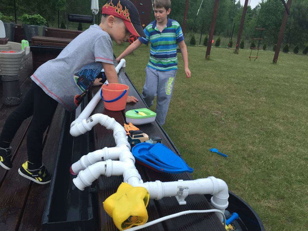

    Pomysł w zasadzie zrodził się sam... Trochę przeliczyłem się z ilością kupionych rynien i osprzętu przy stawianiu wiaty DIY i nieco materiałów niezagospodarowanych zostało.
    Projekt NIAGARY służy zabawie i nauce, w zasadzie ogólnemu rozwojowi dzieci i dorosłych. :)
    A więc czego potrzebujemy:
    - 3,5 letniego Franka. Znanego z kilku poprzednich projektów:
    Wypasiona kołyska Franka
    Centrum Dowodzenia Ziemią
    - WODA, dużo wody, a w zasadzie jeszcze więcej wody
    - Pomysł na zagospodarowanie "przydasiów"
    - Taras DIY , przydaje się ale nie jest to warunek konieczny :)
    - Parę metrów rynny i osprzętu (pozostałości po budowie wiaty, wartość ok. 200PLN)
    - Reklamówka rurek, kształtek, złączek, korków (wykorzystane PCV kanalizacyjne fi32mm, ok 50PLN)
    - Garść wkrętów z nierdzewki
    - Pompa zęzowa na 12V, kupiona na znanym portalu aukcyjnym za 50PLN
    - Miska do mieszania zaprawy murarskiej, największa jaką znalazłem, 30PLN
    - Dużo czasu, bardzo dużo, ale nie na budowę ta trwała 30 minut. Dużo czasu potrzebne na zabawę!! Co ciekawe - frajdę sprawia i dzieciom, i dorosłym. Przetestowane na znajomych. :)
    (tu wtrącę parę słów dla: malkontentów, wyznawców voodoo BHP oraz wujków dobra rada, najlepiej na świecie znających się na wychowaniu dzieci, nie mając swoich:
    - TAK Pompa jest bezpieczna, jest na 12V i, mimo że jest cała zanurzona w wodzie to tak ją zaprojektowano!! Ma certyfikat CE co sugeruje, że ręki nie urwie ani nie zabije prądem.
    - TAK zasilacz jest w obudowie IP67. Jest również uziemiony, a obwód do którego jest podłączony zabezpiecza wyłącznik różnico-prądowy.
    - TAK, może się przeziębić, ale to mój problem :) )
    Pomysły i inspiracje mile widziane w komentarzach.
    Budowa wyjątkowo nieskomplikowana, wszystko widać na zdjęciach, głębszy opis chyba zbędny.
    Na zdjęciach oprócz Franka nasz sąsiad Jaś :)

    Dzięki za pozytywny odzew :) Zabawa przednia i sam chętnie się bawię z Frankiem.
    Szkoda ze któryś z modów przerzucił projekt do poczekalni. Uważam że jest wyjątkowo inspirujący dla rodziców a to warto promować :) przy tym łatwy do wykonania przy użyciu przydasi szufladowych.
    Następnym razem pompę zęzową wykonam własnoręcznie to może nie spadnę z głównej :))

    W 10 sekundzie filmu omal nie doszło do nieszczęścia. Ostro zakończony róg rynien jest na wysokości głowy dziecka, co może skutkować poważnymi obrażeniami.
    Pomysł super ale musisz przewidzieć różne sytuacje bo to przecież dzieci.

    Kolego tomasz.kow.1975 proszę o konstruktywną sugestię jak kolega by to rozwiązał.
    Osobiście uważałem że wago w tym wypadku jest optymalne. Łatwo odpiąć pompę do wyczyszczenia jej. A ponieważ do wody trafiają różne rzeczy z ziemią włącznie to pompę trzeba czyścić.
    Czekam na sugestię.

    Co do ostrych krawędzi, to faktycznie można by coś z nimi zrobić (np. pianka izolacyjna), ale ocena ryzyka zależy od Rodzica i nie jest to na tyle poważne zagrożenie, by osądzać go od czci i wiary. Malkontentom proponuję zbudowanie czegoś podobnego tylko po to by dziecko miało frajdę. Nie wspominając już o tym, że na forum przewija się mnóstwo kompresorów z lodówek, które również nie są związane z elektroniką per se, a jednak jest z nimi związane spore zainteresowanie.

    ale jak doszedłem do 33 sekundy i zobaczyłem te wiszące druty nad wanną wody to oczy mi prawie wyszły ze zdziwienia.
    Dla świętego spokoju wyciąłem 33 sekundę filmu.
    Rozumiem kolego, prąd i woda nie wróży nic dobrego. Nawet w ostatnich dniach zacząłem się zastanawiać nad kampanią społeczną zakazującą wieszania lampek na naturalnych choinkach które zazwyczaj mają miskę z wodą pod pieńkiem, uważam że tak wiszące kable pod napięciem 230V !! w pobliżu wody stwarzają ogromne niebezpieczeństwo dla dzieci, przecież któreś może zagryźć przewód i nieszczęście gotowe.
    Kończąc żarcik uprzejmie informuję że kable zostały zalutowane i uszczelnione termokurczliwą koszulką z klejem, w takie połączenie nie bał bym się puścić 230V ale nadal dla bezpieczeństwa "leci" tylko 12V. Mam nadzieję że rozwiązanie to zostanie przyjęte przez ogół za wystarczające.
