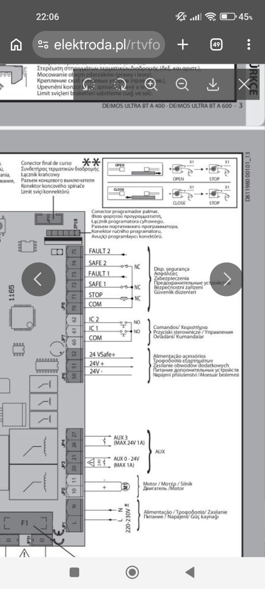

    Witam, jestem na etapie zakładania kontaktronu firmy Satel B3A w furtce, ponieważ brama przesuwa mi się w stronę furtki i chciałbym uniemożliwić otwarcie bramy, gdy furtka jest otwarta, żeby nie doszło do kolizji. Nie jestem pewien, czy mógłbym ten kontaktron podłączyć pod styki 70 (Com) i 71 (Stop) oraz ściągnąć zworkę. Napęd bramy to Bft deimos ultra bt 600. Dołączam zdjęcie schematu. Pozdrawiam.
    Zrzut ekranu z telefonu z diagramem okablowania sterownika bramy DEIMOS ULTRA BT A 600

    Tak jak piszesz, bedzie dobrze. Tyle że chowanie krańcowki w stali może ją zaekranować. Ten kontaktron jest dośc estetyczny - moze zamontuj go na wierzchu od strony podwórka

    Za dużo dywagacji, a rozwiązanie jest proste, tak jak napisałeś w pierwszym poście rozwiązuje problem, można zakupić kontaktron stosunkowo estetyczny i nie trzeba go ukrywać.
    A powinieneś być pewien, funkcja Stop jest właśnie po to żeby zatrzymać natychmiast ruch bramy, kontaktron zrealizuje to doskonale.

    Witam, temat zamykam. Kontaktron Satel B3A zamontowany w kasecie metalowej nie działał prawidłowo, został założony na zewnętrznej stronie furtki. Przewody zostały podłączone na styku 70 i 71, zworka została zdjęta, wszystko działa bez zakłóceń. Dziękuję wszystkim za pomoc. Pozdrawiam🙂.
