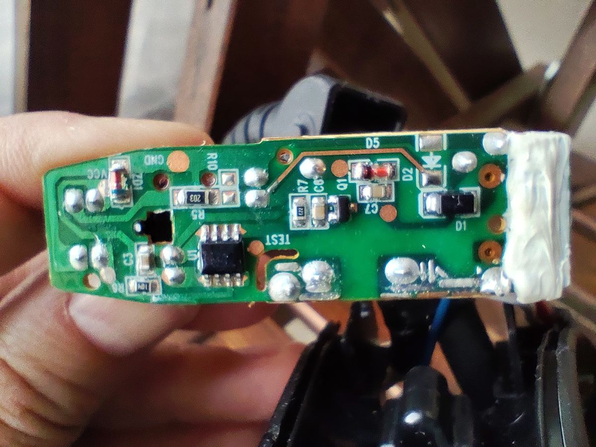

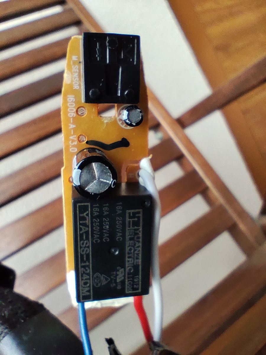

    Żelazko Karcher od parownicy przestało grzać i nie zapala się lampka sygnalizująca grzanie. Sprawdziłem, że żelazko dostaje napięcie z parownicy; grzałka ma przejście, czujnik i chyba bezpiecznik przy grzałce też mają przejście, więc pozostaje PCB w rączce żelazka. Można to gdzieś kupić? Bo sam tego nie naprawię.
    Płytka PCB z przekaźnikiem HF3FA/012 i kondensatorami, podłączona przewodami
    Zbliżenie na zieloną płytkę PCB z elementami SMD, trzymaną w dłoni, z widocznymi oznaczeniami D1 i D5

    Przynajmniej sprawdź czy przekaźnik jest dobry, wymiana dosyć prosta i koszt naprawy niewielki.
    YTA-SS-124DM zamiennik HF7520/024

    >>21862288 ok, dzięki za podpowiedź, sprawdzę przekaźnik. Wiesz, co to za "m-sensor", tzn. co on ma robić? Bo coś w nim luźno lata w środku.

    Na D1 widać dziwną skazę. To "paproch" jakiś czy uszkodzony element?

    >>21862288 Wiesz co to za "m-sensor" , tzn co on ma robić ? Bo coś w nim luźno lata wnśrodku.
    To jest czujnik ruchu/przechyłu który wyłącza grzanie nieużywanego żelazka.

    Krzysztof Kamienski napisał:
    @yanek231 ..a poniżej symbolu D5 ewidentnie przegrzana ścieżka.
    Na ten fakt nie zwróciłem uwagi. Czyli D1 ubita

    Ścieżki są OK, może zdjęcie jest nie najlepszej jakości. Na diodzie D1 nie było już napięcia, a do płytki napięcie dochodziło. Znalazłem winowajcę pod tą białą pastą, gdzie zalepione były 4 rezystory SMD i dwa odeszły od płytki razem z pastą. Przylutowane i żelazko znowu działa.
    Dziękuję wszystkim za udział w dyskusji.
