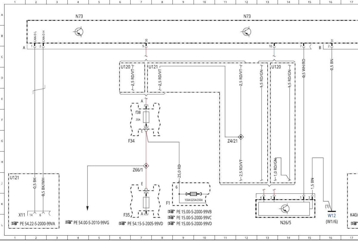

    Vito 639 2008r. Brak reakcji po włożeniu kluczka oraz po założeniu testera cewki immo brak reakcji diody LED ale cały czas jest zwolniona blokada kierownicy. W załączniku schemat. Na stole kluczyk i stacyjka ok. W aucie na ryglu N26/5 mam:
    1-sygnał do ESI;
    2- zasilanie +12V;
    3- masa;
    4-zasilanie +12V;
    Na stacyjce N73 mam:
    A9 - zasilanie +12V;
    A10 - zasilanie +12V;
    A7 - sygnał z rygla;
    B2- masa;
    I teraz dziwna rzecz, przy wypiętym ryglu i wypiętej stacyjce mam tylko zasilanie na A9 i 4 pinie rygla. Jak wepnę tylko wtyczkę A do stacyjki to pojawia się zasilanie na A10 i 2 pinie rygla, czy tak ma być ?
    Schemat elektryczny N73 i N26/5 z bezpiecznikami i numerami pinów oraz przewodami zasilania i masy

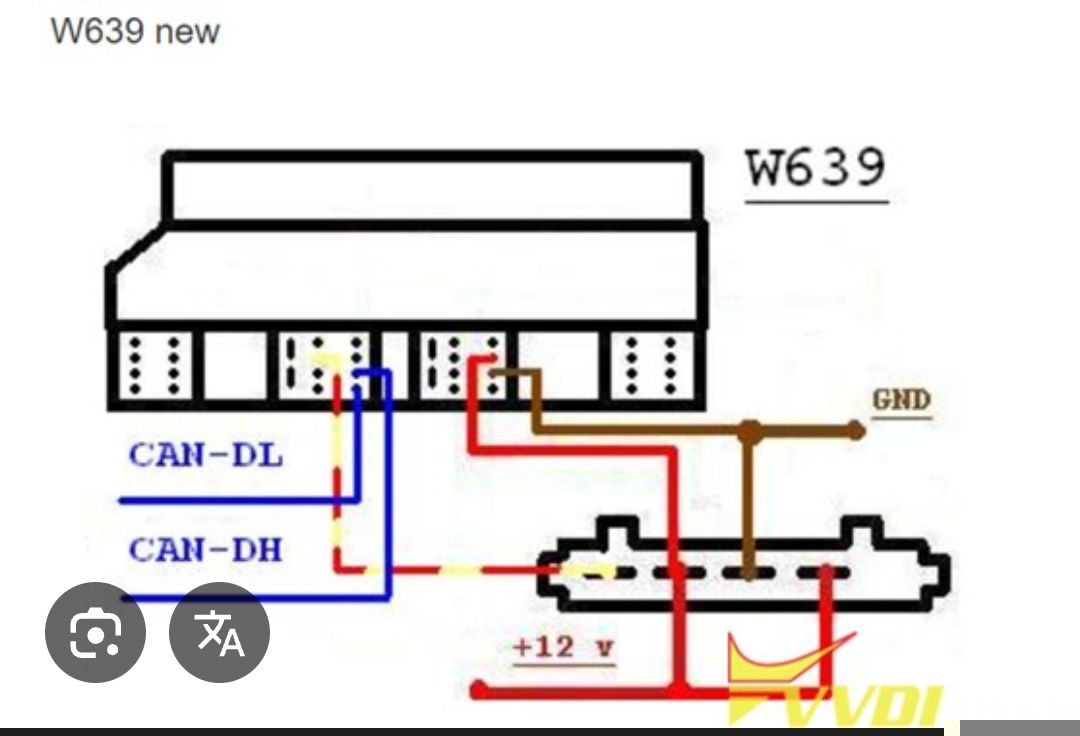

    Nie pamiętam czy czasami po włożeniu kluczyka nie ma identyfikacji po irdzie a nie pętli. Tygiel masz odblokowany bo pewnie jest uszkodzony i został w takiej pozycji. Tu masz podłaczenie rygiel stacyjka i to wystarcza do zadziałania rygla i stacyjki. Tak samo zamiast rygla wpinasz emulator i to wszystko.
    Schemat połączeń złącza W639: linie CAN-DL, CAN-DH, +12 V i GND do modułu

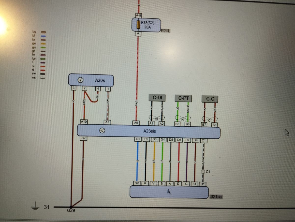

    Np w W211 wystarczy wsadzić palec do stacyjki i od razu zapala się LED po przyłożeniu czujnika cewki immo. Ten schemat co wysłałeś nie zgadza się z tym co mam na aucie. Przypadkowo u mnie wtyczka A ma 1 i 2 pin to CAN, 7 pin sygnał do rygla, 9 i 10 zasilanie a dopiero wtyczka B ma 2 pin masa. A u ciebie zasilanie i plus jest z jednej wtyczki.
    U mnie jest tak jak na tym schemacie z tym że S21cc to tempomat.
    Schemat elektryczny z oznaczeniami A23eis, A20s, S21cc, bezpiecznikiem F38 i liniami CAN

    W pierwszym poście zamieściłem poprawny schemat po numerze Vin. On też się zgadza ze schematem tym powyżej. Natomiast twój niepasuje do tego auta.

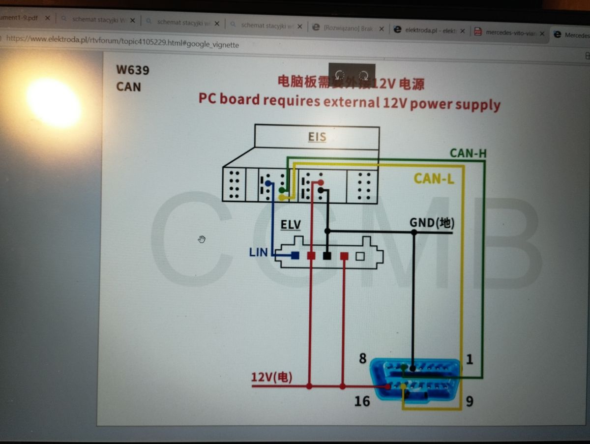

  • #15 21863579
    kubas10
    Poziom 25  
    Posty: 2815
    Pomógł: 42
    Ocena: 1545
    Dobra odświeżam temat, przyjechał gość i podłączył stacyjkę na stole, wszystko działa ale zobaczyłem jego schemat instalacji elektrycznej i jest zupełnie inny niż mój. Jego podłączenie to zdjęcie poniżej a u mnie instalacja jest inna taka jak na pierwszym poście. O co kaman ?
    Schemat połączeń EIS/ELV W639 CAN z przewodami CAN-H, CAN-L, LIN, GND i 12V oraz złączem
    Dlatego u mnie wszystko nie działa bo zasilania, masy i sygnał z rygla jest zupełnie gdzie indziej.

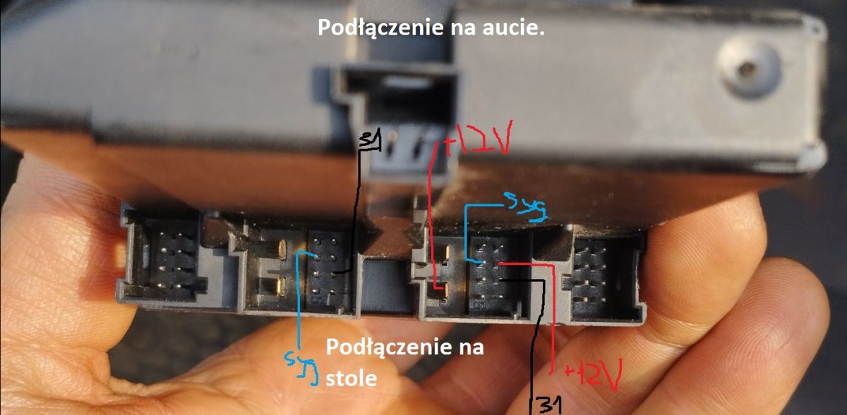

    Na jak gdzie indziej. Sygnał z Rygla na A7, może źle liczysz piny w stacyjce bo według schematu jest ok.
  • #17 21863663
    kubas10
    Poziom 25  
    Posty: 2815
    Pomógł: 42
    Ocena: 1545
    Na zdjęciu poniżej zaznaczyłem podłączenie stacyjki na samochodzie i na stole.
    Zbliżenie na wtyczki samochodowe trzymane w dłoni, z odręcznymi opisami +12V, 31 i sygnał
    W takim razie nie mam zasilania na B3
    Możesz podpowiedzieć który to bezpiecznik ?
    Na schemacie oznaczone jest to jako 30Z co to oznacza ? Bezpieczniki wszystkie całe w skrzynce pod maską.
    To jest skrzynka z bezpiecznikami w komorze silnika po prawej takie który to bezpiecznik ?

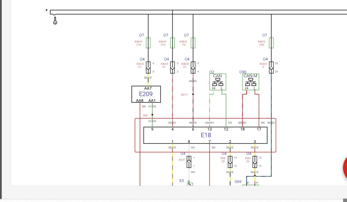

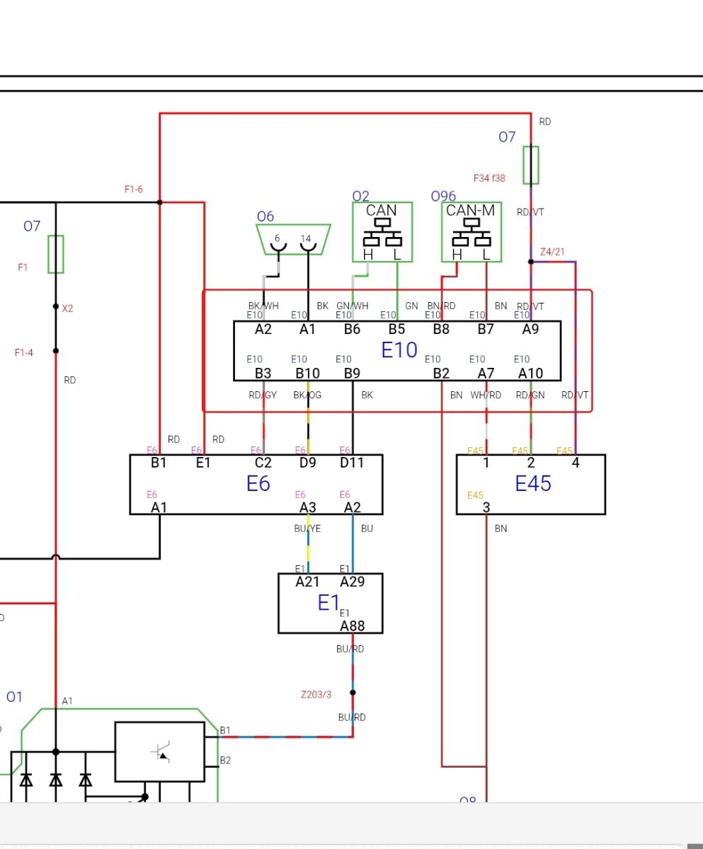

    #24 21863911
    piotrekwoj1
    Posty: 10487
    Pomógł: 941
    Ocena: 3406
    Nie patrz na te schematy. To są schematy ,,uproszczone". Żeby było wiadomo jak to na szybko połączyć.
    Tu masz schemat zegarów i ile jest poprawny i zobacz gdzie masz bezpiecznik F5.
    Fragment schematu instalacji elektrycznej z bezpiecznikami F19, F13, F5 i złączem E18 oraz liniami CAN
    Tu masz schemat połączenia B3 z C2
    E10 to stacyjka E6 to skrzynka bezpieczników.
    Fragment samochodowego schematu elektrycznego z blokami E10, E6, E45 i liniami CAN
  • #25 21863922

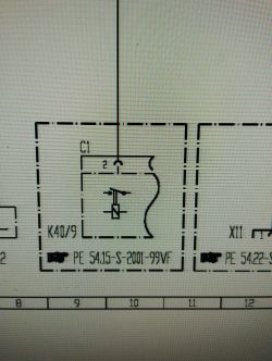

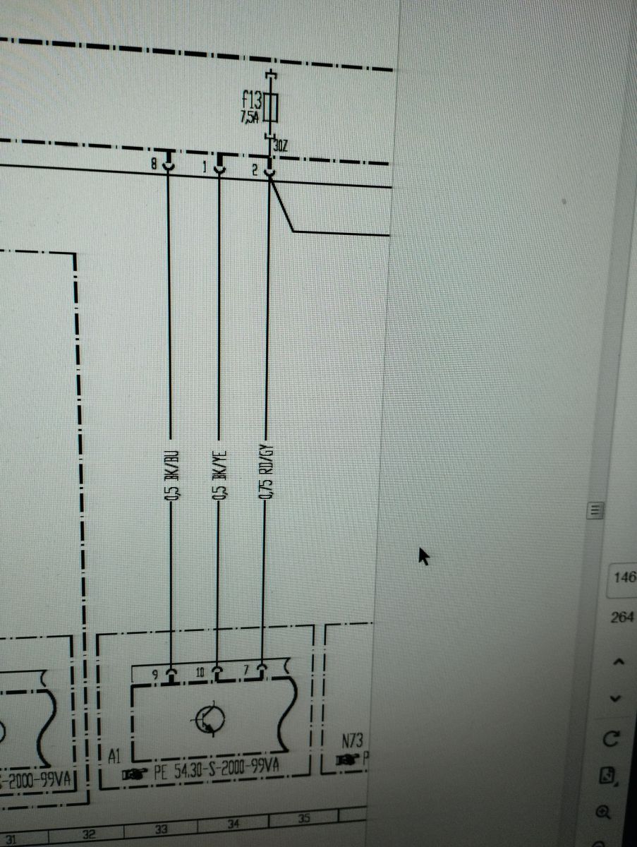

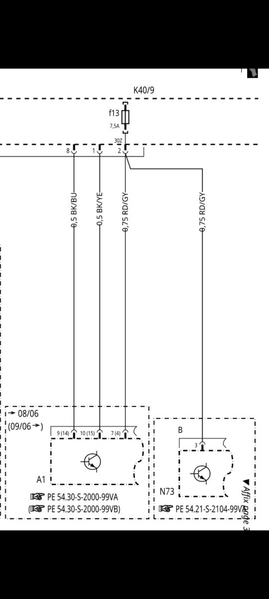

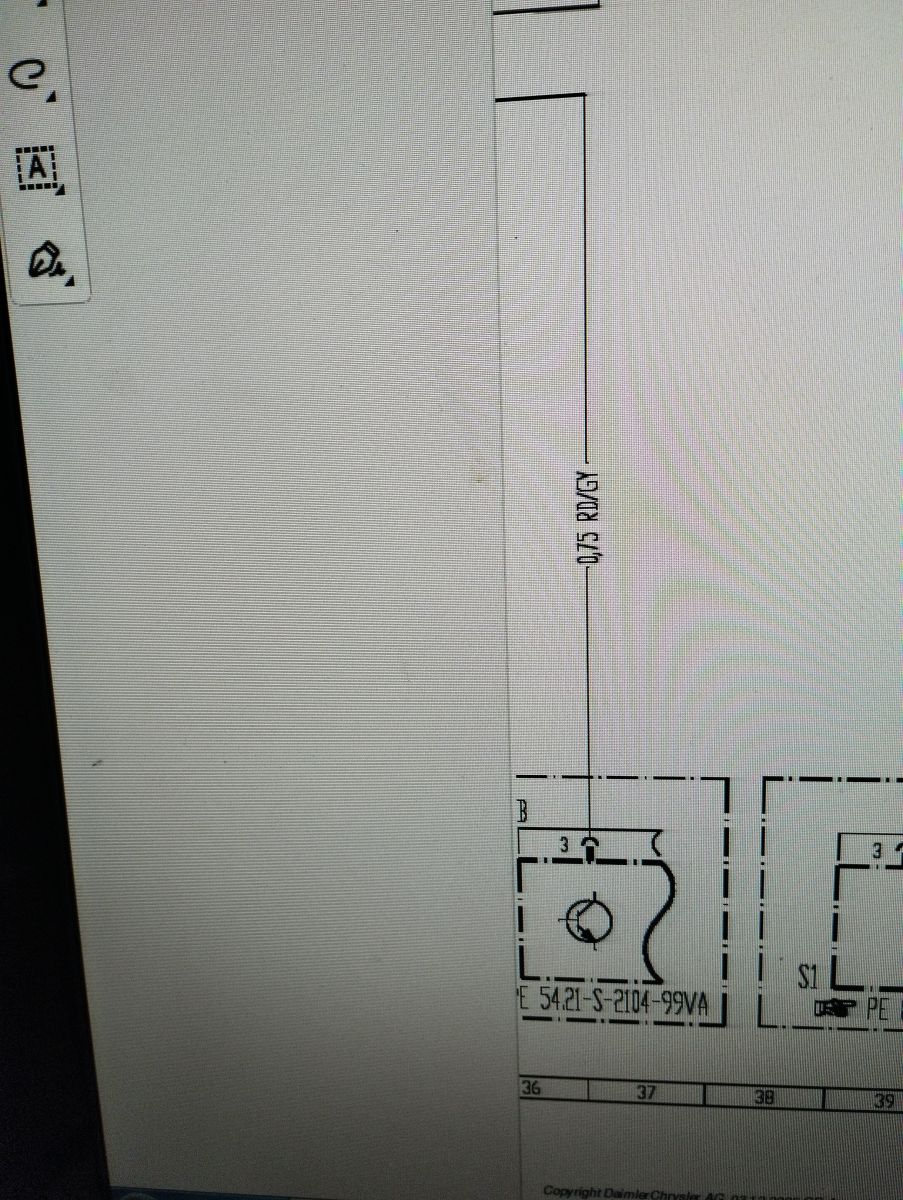

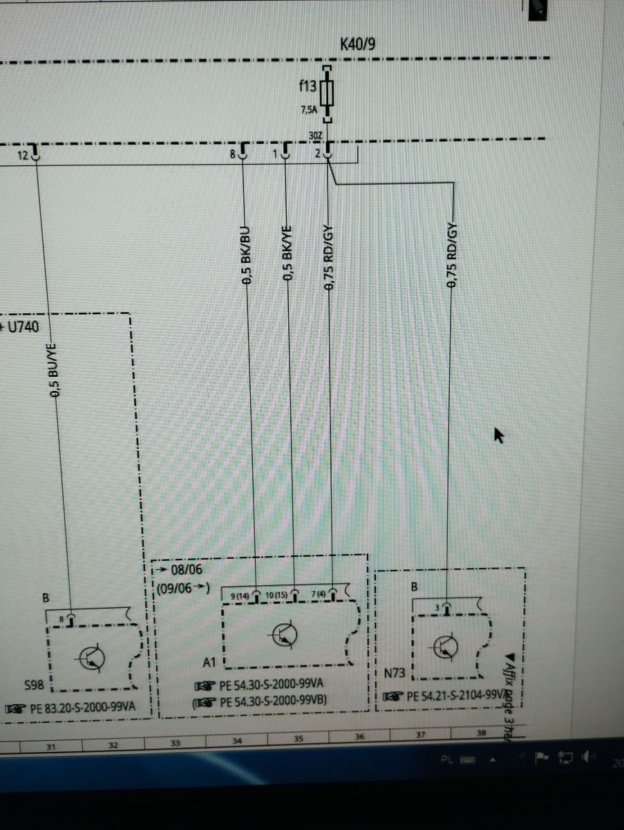

    Podałem plusa przez bezpiecznik na ten przewód i włączam zapłon ale nie zapala się deska i nie kręci rozrusznik
    Zegary i stacyjka mają wspólne zasilanie z modułu K40/9 czyli skrzynka pod maską. Na zegary A1 idzie zasilanie na 7 pin a na stacyjkę N73
    Fragment schematu elektrycznego na ekranie, przewód 0,75 RD/GE i blok z symbolem stacyjki Fragment schematu instalacji: bezpiecznik F13 7,5 A i oznaczenie „30Z” przy przewodach do A1 i N73
    na 3 pin. I według schematu jest to bezpiecznik F13 7.5A

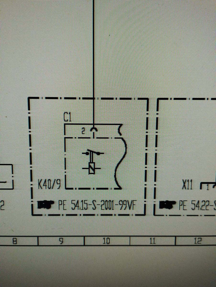

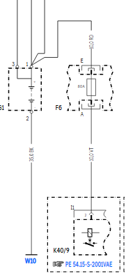

    Na zdjęciu poniżej oryginalny schemat, co oznacza 30Z ?
    Fragment schematu elektrycznego z bezpiecznikiem F13 7,5A i oznaczeniem 30Z w module K40/9
    Fragment schematu elektrycznego z modułem K40/9 i bezpiecznikiem F13 7,5 A oraz oznaczeniem 30Z
    Bezpieczniki F13 7.5A nie ma zasilania na wyłączonej stacyjce, to zasilanie się pojawia dopiero po włączeniu zapłonu. Jak podam zasilanie z zewnątrz na stacyjkę to pojawia się zasilanie w bezpieczniku, ale jak wyjmę bezpiecznik na zasilonej stacyjce z zewnątrz to nie kręci rozrusznik.

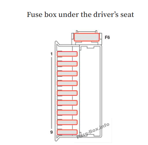

    Z tego co piszesz to ja mam złe schematy więc ciężko będzie pomóc. Ty swoje masz w jakimś programie czy pdf.?
  • #28 21864778
    Gerri
    Spec od Mercedesów
    Posty: 5670
    Pomógł: 855
    Ocena: 3609
    kubas10 napisał:
    co oznacza 30Z ?
    30 to 30 - czyli połączenie z baterią. W tych czasach dodatkowa litera po 30 oznaczała połączenie nie do końca bezpośrednie. W tym przypadku połączenie przez bezpiecznik. Filozofia kolorów kabli też była bardziej przejrzysta: jednolity czerwony to połączenie bezpośrednie z baterią, czerwony z paskiem już ma na swej drodze coś dodatkowego - np. bezpiecznik.
  • #29 21864796
    kubas10
    Poziom 25  
    Posty: 2815
    Pomógł: 42
    Ocena: 1545
    Reasumując nie mam tej "30" na bezpieczniku F13 ale jak ją podam przy bezpieczniku to wszystko działa bez zarzutu. Doszukałem się że 30Z to oznacza że na jedne gałęzi są dwa obwody zabezpieczone bezpiecznikiem i to oznaczanie występuje tylko w marce MB.
    #30 21864848
    Gerri
    Spec od Mercedesów
    Posty: 5670
    Pomógł: 855
    Ocena: 3609
    Szukam na pałę i bez danych, ale jest takie coś:
    Fragment schematu elektrycznego z bezpiecznikiem F6 80A i połączeniem do modułu K40/9
    Wychodzi mi na to, że zasilanie 30Z przychodzi na moduł K40/9 poprzez wtyk I1 pin2 przewód fioletowy 10 kwadrat.
    Jest on zasilany przez bezpiecznik 80A bezpośrednio z akumulatora.
    F6 jest tu:
    Schemat skrzynki bezpieczników pod fotelem kierowcy z zaznaczonym bezpiecznikiem F6
