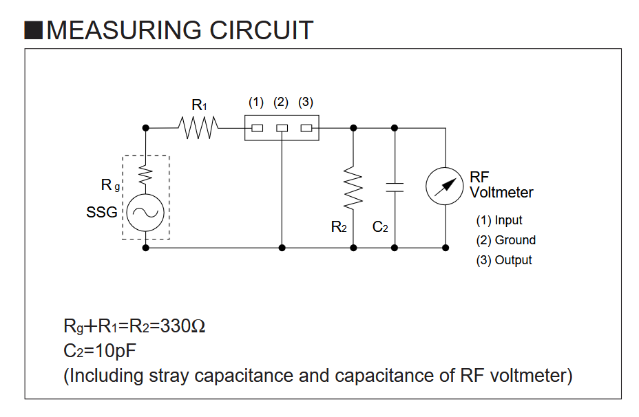

    Najlepiej podać sygnał generatorem 10,7 MHz i z drugiej strony obserwować przebieg na oscyloskopie lub sondą w.cz. (dioda detekcyjna dowolna) pomiar napięcia. Stereo też nie zawsze się włączy, jeśli na wejściu scalaka jest za małe napięcie.
    Rozumiem, że podaję z generatora sinusoidę 10,7MHz na wejście filtra ceramicznego, a na oscyloskopie obserwuję przebieg wyjściowy? Czy dać np. diodę AAP153 i mierzyć napięcie na wyjściu? Mierzyć te filtry pojedynczo? Czy oba razem (połączone szeregowo) tak jak są w układzie w tunerze? Akurat wiem jak są połączone na PCB, ale mam pytanie tak na marginesie czy w tych filtrach ma to znaczenie, z której strony podam sygnał? Bo nie mają kropki . Zawsze wejście było tak oznaczane.

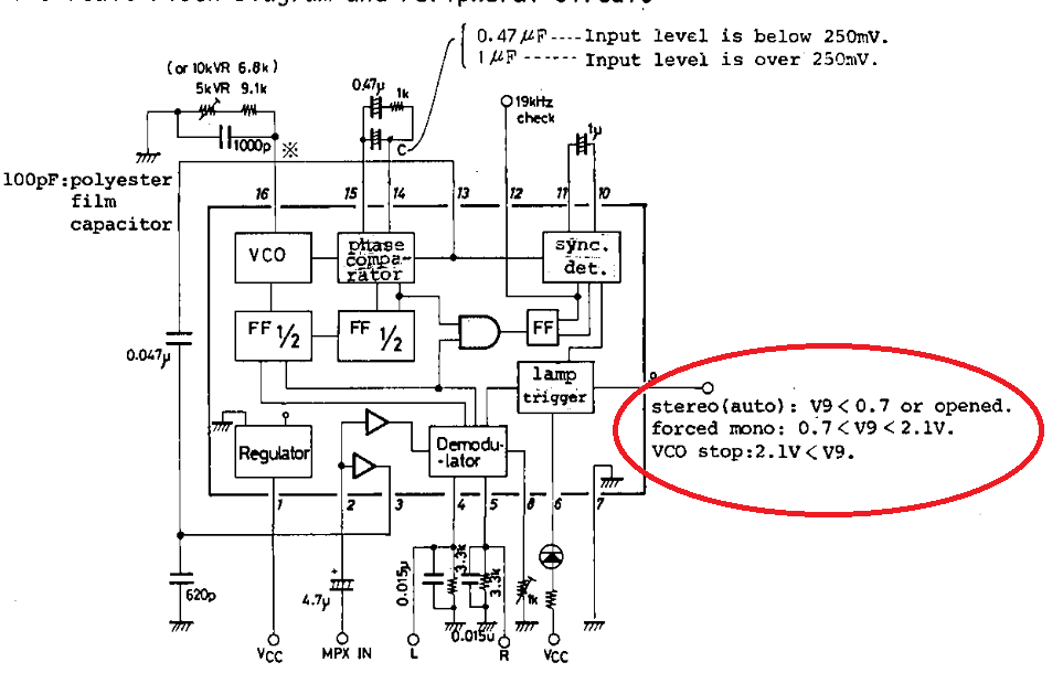

    Philips 22AH68222 – brak FM stereo (LA3350) i wskaźnika „0” tuningu (HA1197)
    Kolejna sprawa to LA3350 próbuje przeanalizować schemat i doszedłem do takich wniosków:
    Wybór trybu stereo/mono obsługuje pin 9. Ten pin steruje VCO i trybem stereo.
    Tryb stereo wywołany jest kiedy napięcie na pinie 9 jest poniżej 0,7 V lub pozostaje otwarte, czyli wisi w powietrzu?
    Wymuszenie zatrzymania trybu mono nastąpi kiedy napięcie będzie niższe niż 0.7V na pine 9. Czyli mam zewrzeć pin 9 do masy i sprawdzić reakcje kontrolki?
    U mnie na PCB pin 9 układu LA3350 wisi w powietrzu i jest na nim 6.37V co sugeruje, że jest ewidentnie włączony tryb Mono.
    #67 21890155

    >>21890115 zależy, czy masz oscyloskop, czy sondę wcz. Na chama raczej nie, bo te filtry były strojone na in/out 300 ohm. Zawsze pobieraj pdf i patrz, co zaleca producent podzespołu. Reszta to fantasmagoria. Tu masz przykładowy 10,7. W stereodekoderze zwróć uwagę na poziomy wejściowe. Za mały poziom nie uruchomi synchro VCO z 19 kHz z nadajnika
    (1) Pin 9 – sterowanie
    Pin 9 służy do wyboru stereo/mono oraz zatrzymania VCO (oscylatora sterowanego napięciem). Gdy do pinu 9 zostanie przyłożone napięcie mniejsze niż 0,7 V, lub pin 9 zostanie zwarty do masy, lub pozostawiony w stanie otwartym, układ przechodzi w tryb stereo (automatyczny). Gdy do pinu 9 zostanie przyłożone napięcie większe niż 2,1 V, VCO przestaje działać, a wskaźnik stereo jest zabezpieczony przed nieprawidłowym działaniem. Dlatego nie są wymagane żadne zewnętrzne środki zabezpieczające. Przy przyłożeniu napięcia do pinu 9 należy zwrócić uwagę na poniższe kwestie. Napięcie przyłożone o wartości około 0,7 V lub 2,1 V powoduje, że wewnętrzne tranzystory wchodzą w obszar aktywny i pin 9 staje się podatny na zakłócenia (buczenie, szumy). Dlatego, na przykład, przyłożone napięcie musi być ustawione na wartości pośrednie, takie jak 0 V, 1,4 V, 2,8 V.
    Najprostszy sposób to podaj na wejście LA sygnał 19 kHz z generatora, poziom od 0 V do 300 mV, powinna zaświecić się LED stereo
    • LA3361-like-LA3350-datasheet.pdf (216.01 KB) Musisz być zalogowany, aby pobrać ten załącznik.
    • datasheet_lt10-7m.pdf (440.97 KB) Musisz być zalogowany, aby pobrać ten załącznik.
    Tak, ale jak już też było wspomniane, należy zadbać o dopasowane rezystancje źródła i obciążenia:

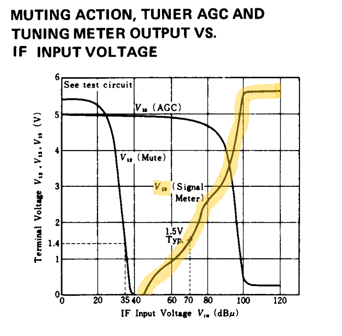

    Jeżeli tranzystor TS301 blokuje ci stereo (bo taka jego rola), jak słaba stacja to i tak na nic ci stereo, bo i tak będzie wielki szumofon, to zawsze możesz sobie dobrać wartości oporów na jego bazie i dobrać punkt pracy tranzystora tak, aby dla ulubionego przez ciebie niskiego poziomu mocy stacji dopiero wtedy blokowało się stereo. A jak jest to dla ciebie bez znaczenia, to odpinasz ten układ blokady (baza zwarta w masę - jak nie chcesz wylutowywać tranzystora) i dekoder zawsze jest gotowy do trybu stereo bez względu na moc sygnału stacji lub w ogóle brak sygnału.
    Najmocniejsza stacja na 13 nóżce dla HA1137W ma u ciebie tylko 4,7V? Trochę mało jak na serię "HA", których nóżka 13 chodzi napięciowo dość wysoko dla najmocniejszych stacji. To może być przyczyną zbyt szybkiego "wycinania" stereo dla ciut słabszych stacji, które na stereo jeszcze ładnie powinny grać w odsłuchu. Niskie napięcie 13 nogi, bo poprzedzający kość HA tor p.cz. lub i w.cz. może mieć nadal jakieś niedomaganie.
    Np. dla UL1200, dla jego niektórych sortów z niższym progiem nasycenia 13 nóżki, 4,7V to byłby zabity max na 13 nóżce :-)
    Co to za nadajnik i jak masz go daleko od siebie z jaką mocą?
    HA1137W przeważnie 13 nóżkę nasyca w okolicach nieco nawet ponad 6V.
    Stąd mając podłączony swój generator do głowicy, nie powinno być problemu aby HA wystawił tam nawet 6,2V - dla wielu egzemplarzy tych Hitachi kostek nie jest to niczym niezwykłym.

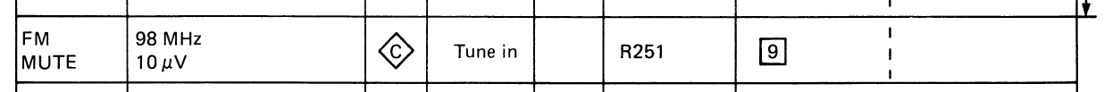

    W tym Philipsie układ odcinania stereo tranzystorem TS301 mocno przecudowali. Zobacz na podkówkę R251 100k na 13 nóżce HA1137W. Możesz testowo odłączyć tę gałąź starowaną z 13 nóżki, np. odłącz szeregowy R213 47k, aby potencjał na C207 0,47uF był tylko na czas testu sterowany potencjałem nogi 12.
    12 noga wystawia napięcie większe od około 1,4V (zależne od wzmocnienia toru p.cz. i amplitudy sygnału z wyjścia p.cz. głowicy) przy braku stacji lub na bardzo słabych stacjach (a leci na max na zboczach stacji, przy odstrojeniu od środka stacji, np odstrojenie +/-150kHz, próg zależny od wartości łącznej rezystancji między nogami 7 i 10). Jak odetniesz głowicę od toru p.cz., to tam możesz mieć nawet nieco ponad 5V na 12 nodze. Dla mocnej stacji (po dostrojeniu) noga 12 spada z potencjałem praktycznie do 0V (góra 0,3V).
    Stąd 12 noga jest typowo wykorzystywana do sterowania wyciszania przez podanie jej potencjału DC na wejście blokady szumów - noga 5 (noga 5: stan L = brak wyciszania, stan H (od około nieco ponad 1V w górę) = zablokowane wyjście audio - noga 6, cisza na wyjściu 6) i do blokowania dekodera stereo dla słabych stacji i przy braku sygnału (czyli wskazany tranzystor-klucz TS301), aby dekoder nie próbował się synchronizować do szumu UKF i wkurzająco migał na szumie UKF diodą stereo.
    Porównaj sobie np. z Toską, AS-642, itp. jak tam w Diorze rozwiązano blokowane dekodera stereo w podobny sposób kluczem tranzystorowym sterowanym tylko z 12 nogi. Ewentualne jeszcze dodatkowe wymuszenia stanu wysokiego do załączenia tranzystora blokady stereo z innych obwodów jak programator stacji lub przełącznik mechaniczny, itp.
    W Diorach tranzystor kluczujący pracę dekoder stereo, jest sterowany tylko potencjałem z nóżki 12, bez podpierania jej nóżką 13.
    W arkuszu danych HA1137W jest taki wykres dla napięcia zasilania 13V (podkolorowanie moje):
    Sugerowaby on, że te 4,7V to już całkiem dużo (powinno się go otrzymywać dla ok. 95dBuV sygnału IF).
    No właśnie, może stereo działa tylko po prostu R251 jest przekręcony za mocno i cały czas jest wyłączone przez to?
    Instrukcja serwisowa tak opisuje strojenie tego punktu:
    pin 13 4.7V Trójka Kosztowy 60kW ok 25km
    pin 13 5.6V FEST EC Zabrze 5kW ok 4km
    Andrzej L. napisał:
    za małe wzmocnienie na tranzystorze TS201 przy filtrach ceramicznych, albo filtry ceramiczne za duże tłumienie wprowadzają w paśmie przepustowym, wszystko to do sprawdzenia w kilkanaście minut z oscyloskopem), zanim trafi na nogę 1 układu HA1137W i stąd za szybko ci stereo wyłącza.
    Napięcia na TS201 zgadzają się z schematem. Filtrów ceramicznych 10.7MHz jeszcze nie wyciągałem nie mierzyłem ich.
    Na suwaku R251 mam 630mV. Zmiany na R251 są niewielkie zakres regulacji 620-670mV Czy nie powinienem też rozłączyć też R218?
    Andrzej L. napisał:
    to wstawiasz po prostu kombinację dwóch filtrów 7x7 nr 216 i 210
    Tak chcę zrobić. Skopiuje część tego obwodu UL1200 i wstawię tam 216+210/211. Aktualnie lecę na samej 216. Porównuje rożne schematy, W radmorze dali 2x216. Zobaczę jeszcze co znajdę z cewek, bo są nie do nabycia. Byłem w dwóch sklepach elektronicznych i bieda z tym. Tak samo jak z filtrami ceramicznymi 10.7Mhz . Co do zniekształceń to nie zamierzam bawić się w aptekarza.
    Maksymalnie dojechałem do 5.6V na tej mojej instalacji antenowej i więcej nie da rady, obojętnie jakbym nie ustawił anteny albo ja przełożył to było maksymalne wskazanie.
    Jaką wartość wyregulować R251?
    #75 21893611
    Andrzej L.
    Poziom 33  
    Posty: 1505
    Pomógł: 280
    Ocena: 484
    To, że napięcia DC się zgadzają ze schematem, nie zawsze oznacza, że przy 10,7MHz dany stopień wzmacniacza oporowego tranzystorowego ma oczekiwane parametry. Filtrów ceramicznych nie musisz wypruwać, bo to widać już samym pomiarem w układzie, że mają przesadnie duże tłumienie tam gdzie co najwyżej powinny mieć kilka dB.
    Widzisz maszt z Mysłowic z okna? Przy optycznej widoczności i 25km z dipolem poziomym skierowanym na maszt, to ci powinno zatkać odbiornik.
    Ten układ z R251 jest zrobiony tragicznie. Gdy suwak skręcony w kierunku nogi 13, to noga dostaje tak duże obciążenie przez na żywca wtedy wpięte tam złącze B-E TS202, że zbija tam wyższe napięcia do napięcia przewodzenia B-E czyli do około 0,7V obciążając nogę 13 przy najmocniejszych stacjach powyżej max wydajności prądowej 2mA tej nogi.
    Dobrze zaprojektowany układ powinien mieć na bazie TS202 szeregowy opór, aby w skrajnej nastawie R251 nie dochodziło do przeciążenia nogi 13.
    Może stąd masz zaniżone max napięcia, bo suwak podkówki prawie na max ustawiony?
    R218 nie ma tu za dużo do rzeczy, bo napędza nogę 5, która jest wejściem a nie wyjściem.
    R251 ma w założeniu regulować próg odcięcia dekodera stereo, w założeniu projektanta wynika, że miał wzmacniać lub osłabiać działanie nogi 12, która w uproszczeniu jest dla wycinka amplitud sygnału p.cz. zanegowaniem nogi 13. Stąd po drodze dodali tranzystor TS202 odwracającego logikę nogi 13, by był zgodna z logika nogi 12.
    Nastawę zaczynasz od suwaka R251 skręconego do masy, wtedy praktycznie dla większości stacji będzie tryb mono wymuszony (tranzystor odcięty i przez R210 wymuszany wyższy potencjał na C207. Ustawiając potem słabsze stacje, R251 szukasz punktu nastawy aby na nich tranzystor TS202 wszedł w nasycenie.
    Czyli wynika, że zadaniem układu z TS202 jest regulacja głównie progu wyciszania, a przy okazji jako mniej istotne częściowo progu wyłączenia dekodera. Może się okazać, że jak jest za duże wzmocnienie toru p.cz. (lub sieczka w eterze miejskim), to bez tego układu z TS202 będzie miał problem układ wyciszania i nie będzie się włączał w pustych miejscach pasma, gdzie tylko szum UKF występuje lub mix najmocniejszych stacji.

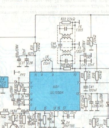

    Nie muszą być unikatowe dziś filtry nr 216.
    Było jeszcze kilka innych rozwiązań, np.
    Jak nie wyhaczysz nic z filtrów 7x7 z serii 2xx, to pozostaje u Chińczyka na ali nabyć sobie zestawy: karkas+ekranujący kubek do nawinięcia własnych filtrów LC.
    Albo dobierz coś z tego:
    https://pl.aliexpress.com/item/1005003891236115.html
    https://pl.aliexpress.com/item/1005004483837060.html
    Jak wygasną to szukaj jako "cewka 7x7 10.7MHz"
