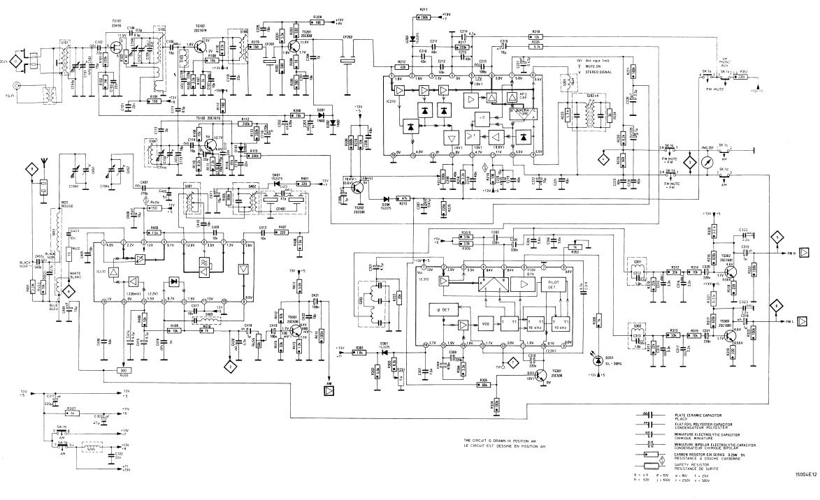

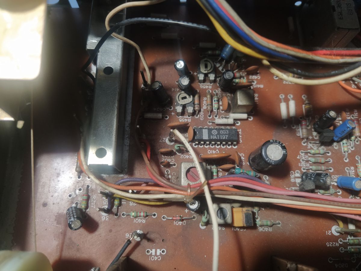

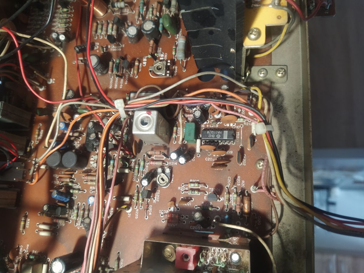

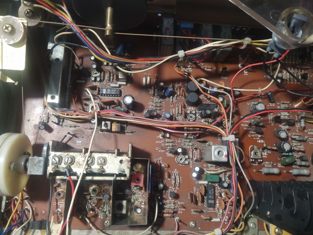

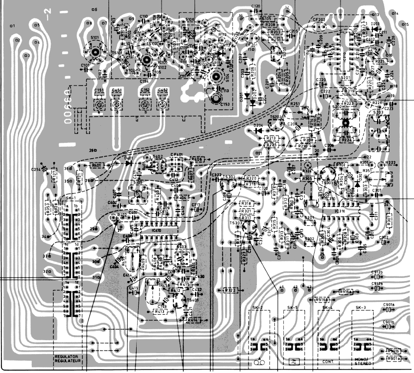

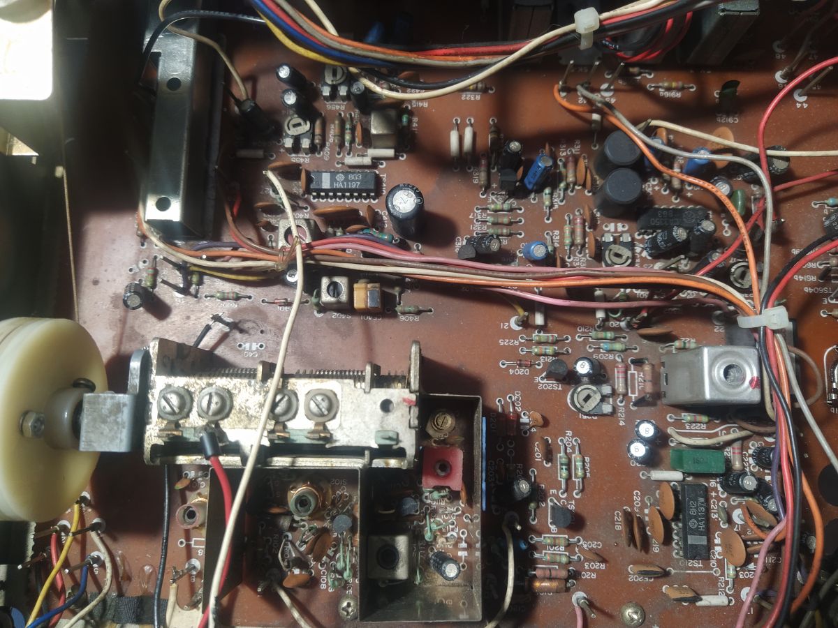

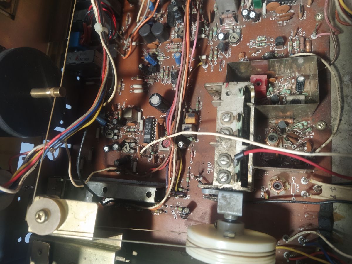

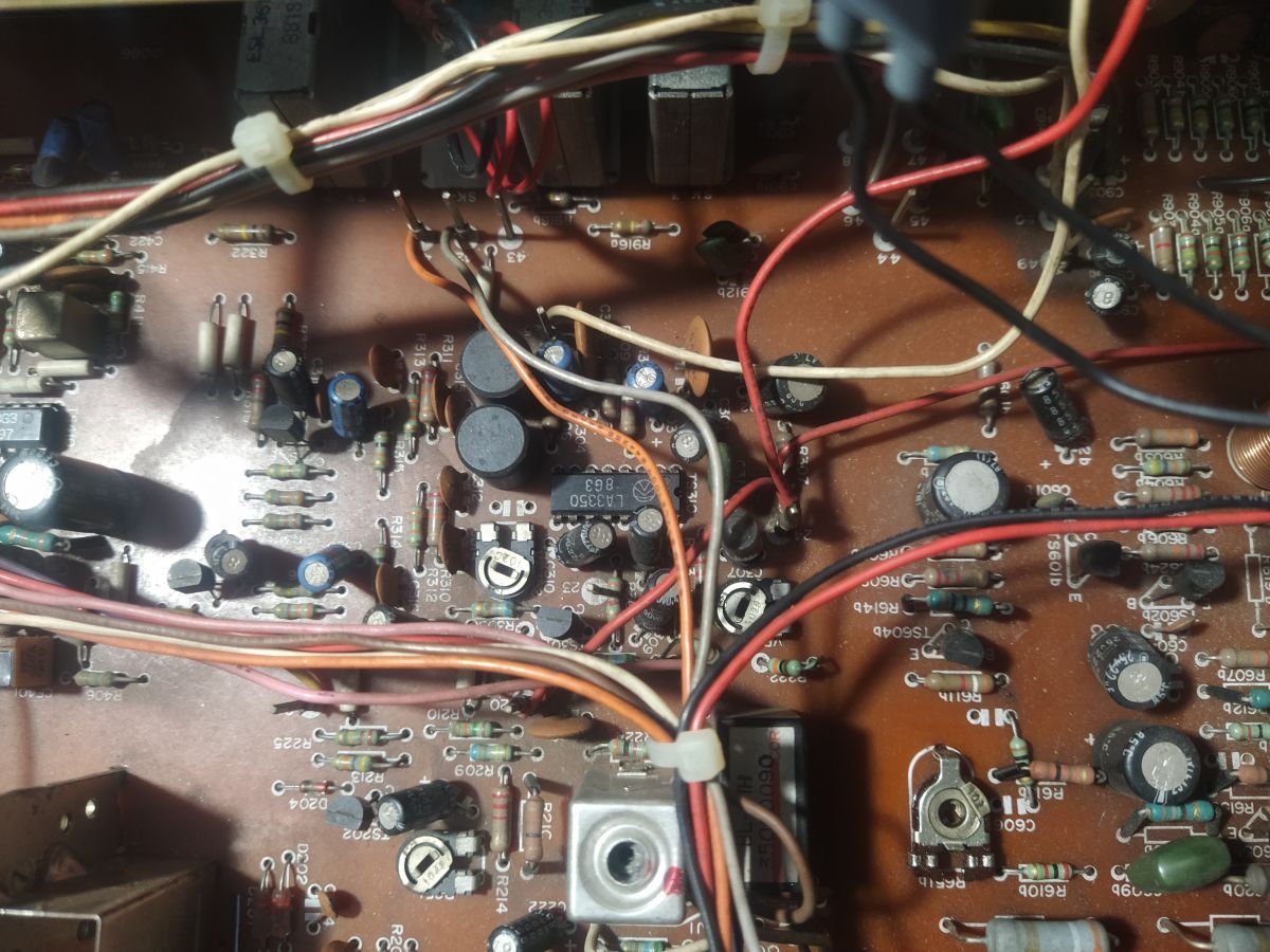

    Załączam fotki z wnętrza PCB i schemat:
    Wnętrze amplitunera: płytka PCB tunera FM z ekranowanym modułem, przewodami i elementami Wnętrze amplitunera: płytka PCB tunera z elementami i wiązkami przewodów Czarno-biały rysunek PCB z ścieżkami i oznaczeniami elementów na schemacie Schemat toru tunera w amplitunerze Philips 22AH682/22 z układami i elementami Wnętrze amplitunera: płytka PCB tunera FM z układami scalonymi, trymerami i wiązką przewodów Zbliżenie płytki PCB tunera z układem HA1197, rezystorami, kondensatorami i wiązką przewodów Wnętrze urządzenia: płytka PCB z elementami, przewodami i układami scalonymi, widok z góry. Wnętrze amplitunera: płytka PCB z elementami, przewodami i modułem z ekranem tunera

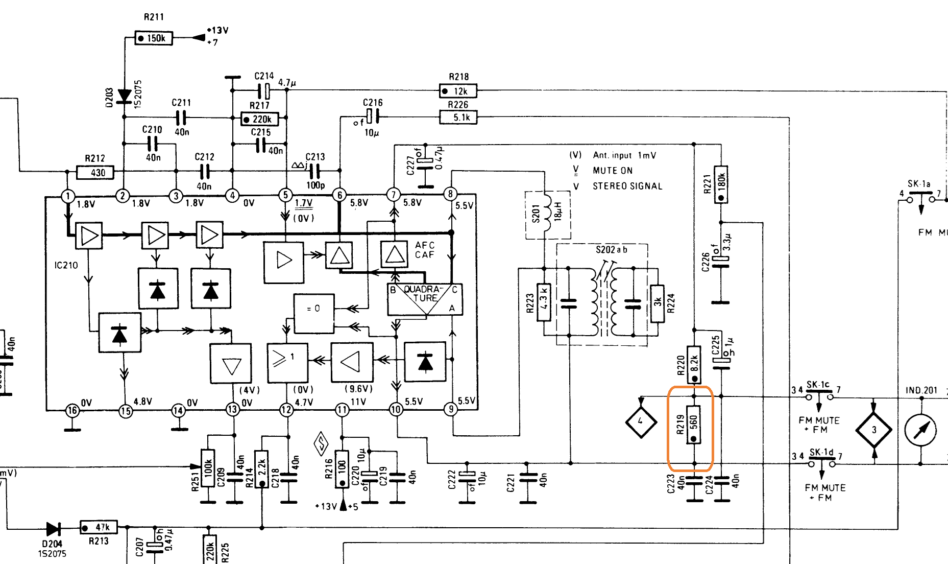

    @maxpayne17 Po dostrojeniu do silnej stacji, jakie masz napięcie na rezystorze R219 ? Ewentualnie możesz podać na obu R219+R220 czyli zmierzyć jako różnica napięć między wyprowadzeniami 7 i 10 układu HA1137W. Czy to napięcie zmienia się (zmniejsza) przy dostrajaniu do stacji?
    Fragment schematu tunera FM z układem HA1137W i zaznaczonym rezystorem R219 560 Ω

    Antenę wykonałem sam. To dipol 1/2 fali L=146,2/f. Wybrałem środek 98MHz czyli 73cm na ramię. Po kilkunastu próbach i przeskanowaniu całego zakresu z anteną nie widzę różnicy. Wskaźniki zachowują się podobnie z tym, że na mierniku tuning minimalnie się podniosło. A LED Stereo Fm nawet nie błysnął.
    @Nepto
    Po dostrojeniu z anteną do najsilniejszej stacji jaką odbieram to:
    napięcie na R219 wynosi 64.8mV i teraz skręcając delikatnie skalą prawo, lewo spada do ok. 60.8mV
    napięcie na R219+R200 wynosi 1.456V (tu gra najlepiej) i również regulując delikatnie prawo, lewo spada do 1.392V
    Generalnie jest tak: dostrajam się do stacji napięcie na R219+R220 delikatnie rośnie z 1.392V do 1.456V w tym miejscu gra najlepiej, ale z delikatnym szumem i powyżej do 1.483V zanika stacja.

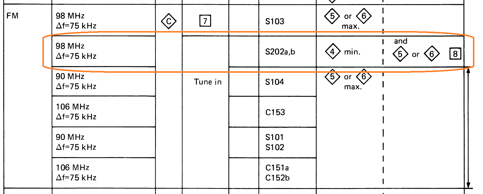

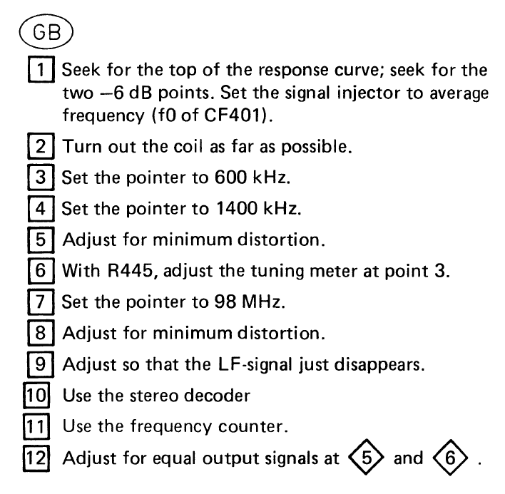

    Wygląda jednak na rozstrojenie obwodu LC detektora, bo dla dobrze zestrojonego obwodu S202 przy dostrojeniu do stacji różnica napięć pomiędzy końcówkami 7 i 10 HA1137W powinna być bliska zeru, na pewno poniżej 0,5V. Zauważ, że na schemacie masz wpisane wartości napięć i na pin 7 jest 5.8V a na pin 10 jest 5.5V.
    Spróbuj po dostrojeniu na najlepszy odbiór do jakiejś silnej stacji przekręcać rdzeń S202 (niemagnetyczną końcówką) i zobacz, czy spada napięcie 7 - 10.
    Postaraj się dostroić do minimalnej różnicy napięć.
    Jest to krok 2 instrukcji strojenia toru FM, tylko, że on w bardzo enigmatyczny sposób jest opisany:
    Zrzut tabeli strojenia FM z zaznaczonym wierszem 98 MHz i elementem S202a,b
    Romby z literami to punkty podłączenia sygnału z generatora, romby z cyframi to punkty pomiarowe, nagłówki kolumn mówią, czy obserwujemy miernik napięcia czy zniekształceń a kwadraty z cyframi to odnośniki do punktów opisujących działania:
    Lista 12 kroków regulacji strojenia, z numerami w ramkach oraz znakami GB i rombami 5 i 6.

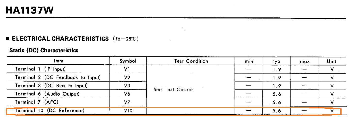

    Zgadza się, pin10 to wg dokumentacji napięcie odniesienia, powinno być stałe i wynosić ok. 5,6V
    Fragment dokumentacji HA1137W z tabelą cech DC; wyróżniony wiersz „Terminal 10 (DC Reference) 5,6 V”.

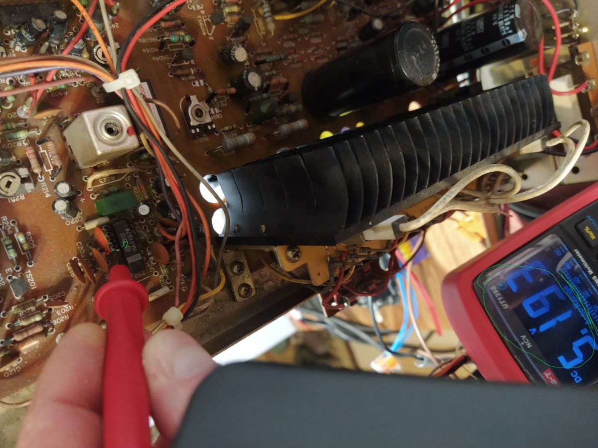

    Wszystkie pomiary wyżej odbywały się odpowiednio między pinem 12, a masa i pinem 13, a masą. Nie mogłem się pomylić? No chyba że już z tego wszystkiego nie umiem liczyć do 16 albo faktycznie numeracja tego układu jest inna niż standardowo. Nie umiem tego wytłumaczyć, ze na pinie 12 są wartości powyżej 5V, a na 13 miliwolty?
    Pomiary robiłem bezpośrednio na wyprowadzeniu z układu HA1137W. Tego się boje, że głowica może być rozstrojona, ale chciałbym żeby był uszkodzony układ HA1137W. Podobno zmienikiem jest UL1200N. Tylko pytanie czy 1:1? Pracuje nad zdobyciem innego scalaka HA1137W albo tego UL1200N.

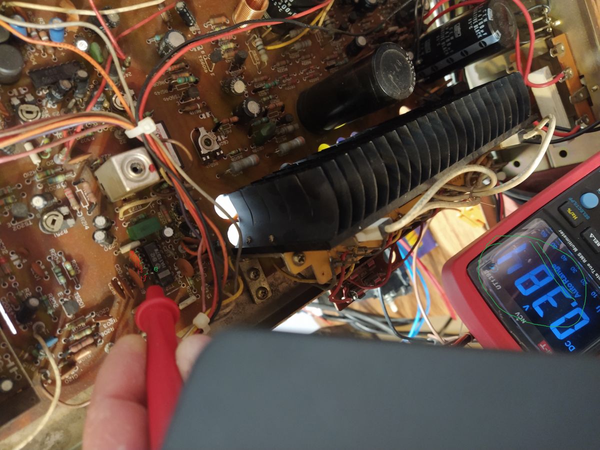

    Wnętrze urządzenia z płytką PCB, sondą multimetru i wyświetlaczem pokazującym 6,37 V Zbliżenie na płytkę elektroniczną z przewodami, sondą pomiarową i multimetrem po prawej

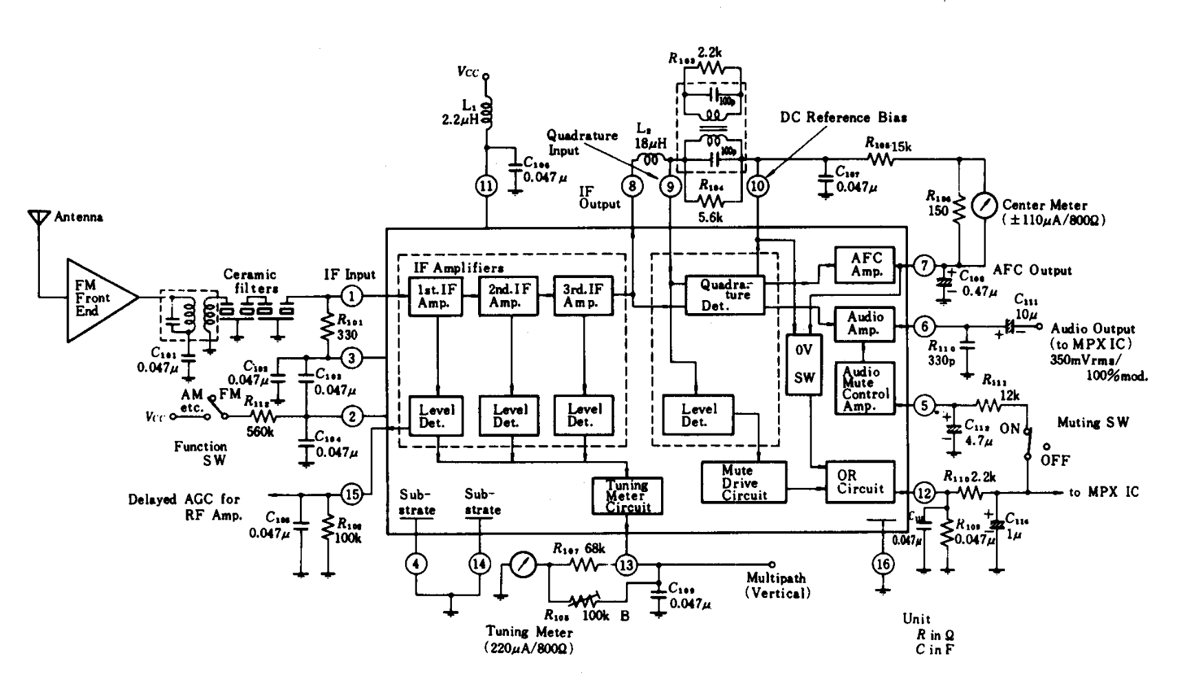

    Nie bardzo rozumiem w czym widzisz tutaj problem, wydaje się, że HA1137W działa poprawnie. Spójrz na schematy blokowe układu HA1137W / UL1200N:

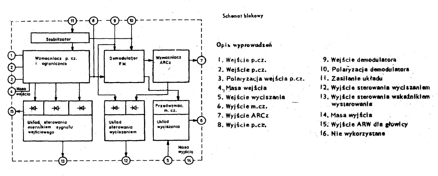

    Schemat blokowy tunera FM z układem HA1137W/UL1200N i oznaczonymi wyprowadzeniami
    Skan schematu blokowego układu HA1137W/UL1200N z opisem wyprowadzeń 1–16.
    Pin 12 to wyjście układu wyciszania ("mute"). Tym się na razie nie przejmujesz.
    Pin 13 to wyjście wskaźnika poziomu sygnału -- tym jesteś głównie zainteresowany. Przy dostrojeniu do stacji powinno tam być znaczące napięcie. 100-300mV to za mało jak na w miarę bliskie stacje o dużej mocy i antenę ćwierćfalową. Wydaje się, że albo rozstrojna jest głowica (co daje słaby sygnał p.cz.) albo jest jakiś inny problem z sygnałem p.cz.
    Mając oscyloskop, mógłbyś sprawdzić poziom sygnału wejściowego p.cz. na nóżce 1. Jakbyś jeszcze miał generator, można by tam nawet podać sygnał 10,7MHz modulowany FM i sprawdzić działanie stopnia p.cz. i detektora.

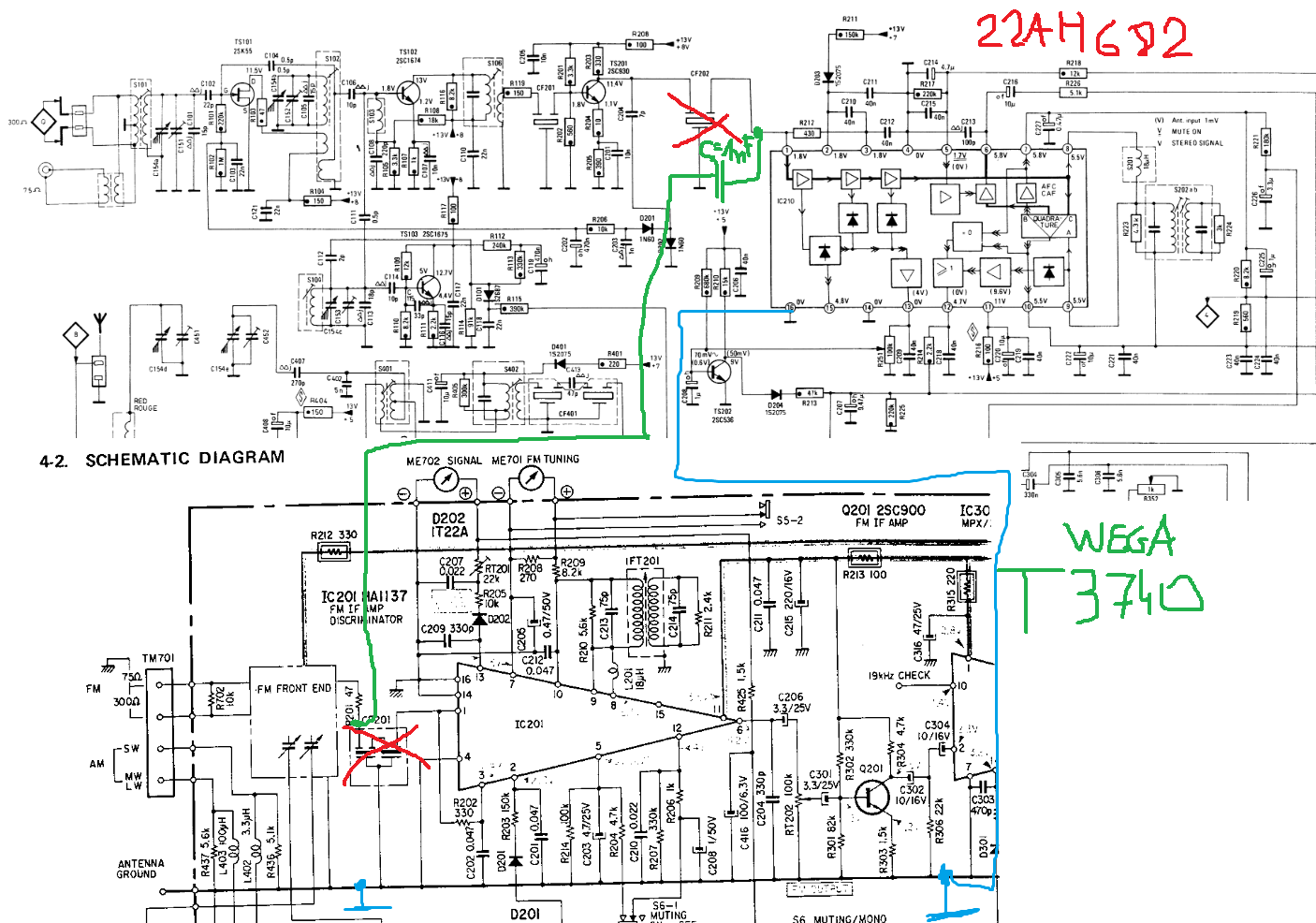

    Fragment schematu tunera FM z odręcznymi oznaczeniami i kolorowymi liniami połączeń
    Zrobiłem coś takiego jak powyżej na rysunku. Masy połączyłem razem sygnał z głowicy t3740 połączyłem za filtrem ceramicznym przez kondensator 1nF do nóżki 1 HA1137 i w zasadzie bez rewelacji tuner gra gorzej z tego co zauważyłem, a wskaźniki LED i 0 Tuning bez zmian. Zastanawiam się czy wszystko właściwie połączyłem. A co Z A.R.Cz?
    I źle zrobiłeś. Pominąłeś wszystkie filtry ceramiczne. Tak to nie ma prawa dobrze działać.
