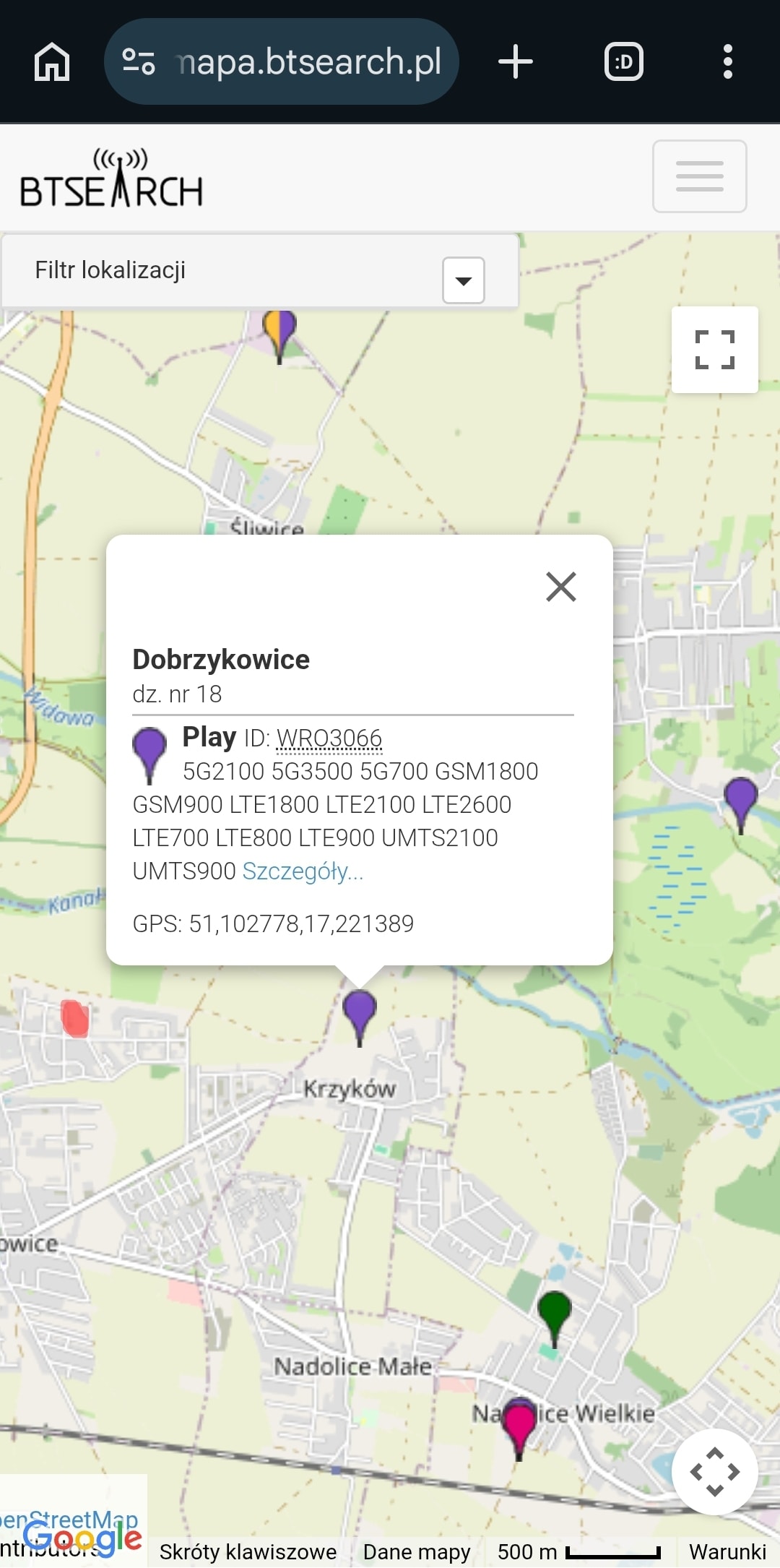

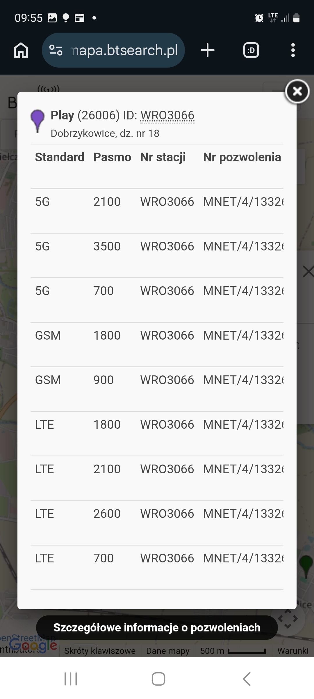

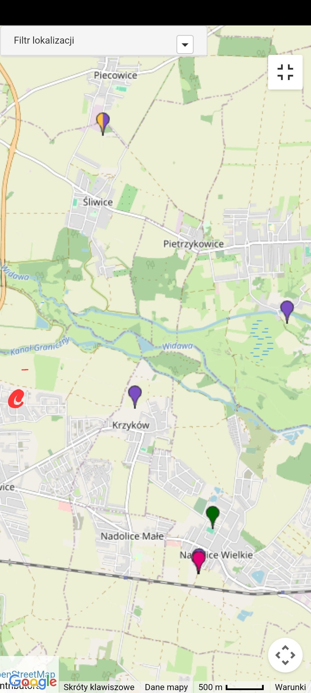

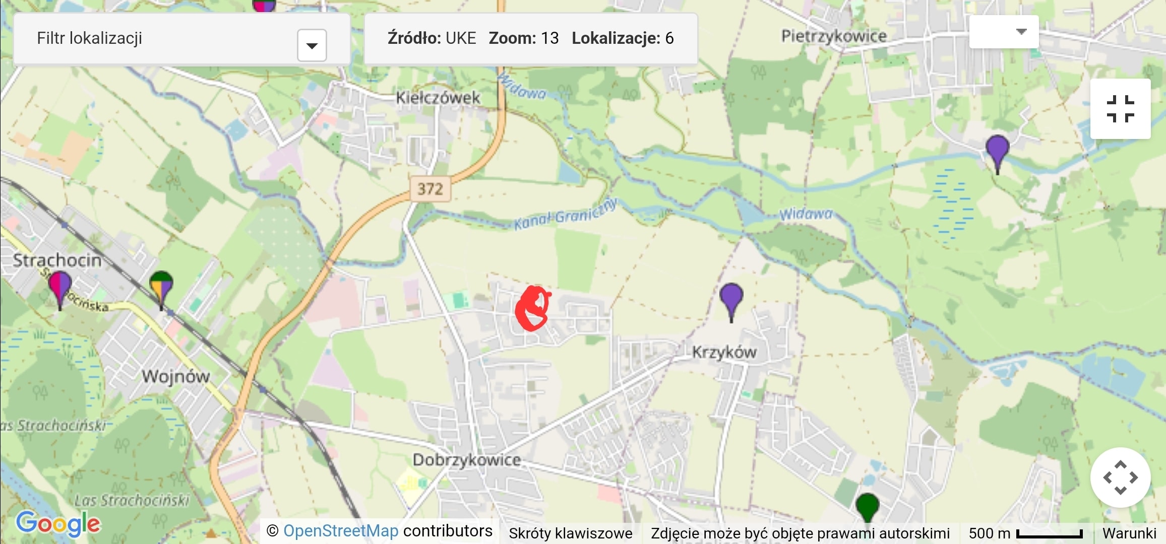

    Tak w ramach odrobienia lekcji jeszcze zrzuty lokalizacji i nadajników. Ten najbliższy jest jednak jakieś 1,7 km ode mnie, ale widzę go nawet z parteru. Play będzie u mnie chyba najrozsądniejszym rozwiązaniem, patrząc na nadajniki.
    U żony na iPhone 15 Plus łapie 5G, a na służbowym Samsung S23 Orange też 5G na piętrze.
    P. S. Nastawić się na wprost na ten najbliższy nadajnik, tj. WRO3066, czy pomiędzy nim a tym dalszym WRO3173?

    Na marginesie - obrazki, które pokazujesz są niewiele warte. Jak chcesz porządnej analizy i nie chcesz wtopić z wydatkiem to zrób jak w innych tematach czyli speed test + dane z Netmonster (bo lokalizację już podałeś).

    Tylko zew. CPE 5G/LTE, dystans 1700m więc taki o zysku anten na N78 około 7-9 dB wystarczy, 3 sektor z Krzykowa na 240 stopni czyli na Dobrzykowice.
