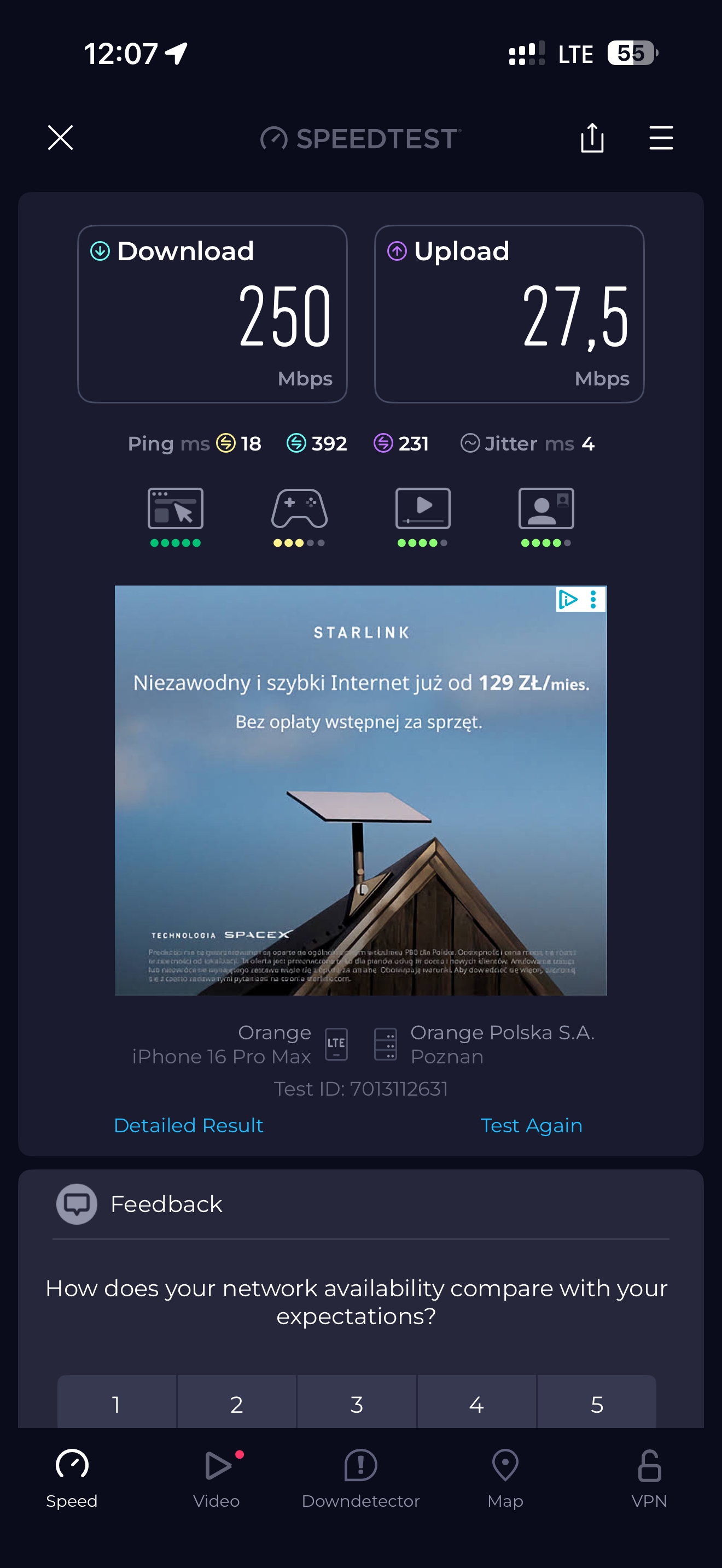

    kaszel wrote:
    Wrzuciłem kartę Orange Free do telefonu na testy, na zewnątrz bez problemu łapie sygnał 5G i wyniki wyglądają następująco:
    Zrzut ekranu iPhone z danymi sieci Orange 5G/LTE: pasmo n78 100 MHz, RSRP −120 dBm, RSRQ −19 dB Zrzut z aplikacji Speedtest: 5G, 517 Mb/s pobieranie i 49,2 Mb/s wysyłanie, Orange.
    W środku zwykle łapie LTE i wtedy wyniki są trochę gorsze, ale nadal zdecydowanie lepsze niż na karcie Play.
    Zrzut ekranu iPhone z danymi sieci Orange LTE: pasmo 3, 15 MHz, RSRP −102 dBm, RSRQ −13 dB Ekran Speedtest na iPhonie: pobieranie 250 Mb/s, wysyłanie 27,5 Mb/s, ping 18 ms, LTE, Orange.
    Czyli co, wychodziło by, że ten zewnętrzny ODU 5G da radę?

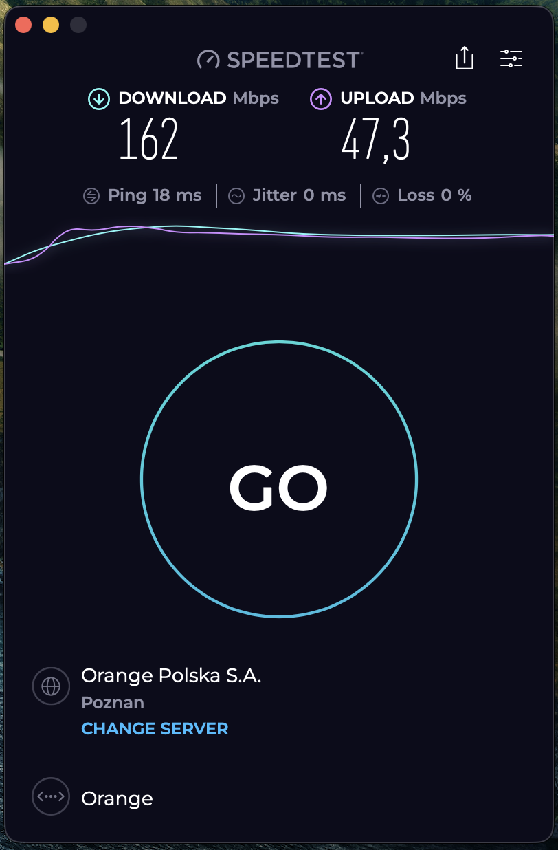

    Tak, z tym że te pierwsze testy były robione bezpośrednio z telefonu na powietrzu. Później, po zakupie Zyxela już nie miałem połączenia z tym BTS. Dziś np. połączenie cały czas wisi na PCI 742, wyniki są też dużo gorsze:

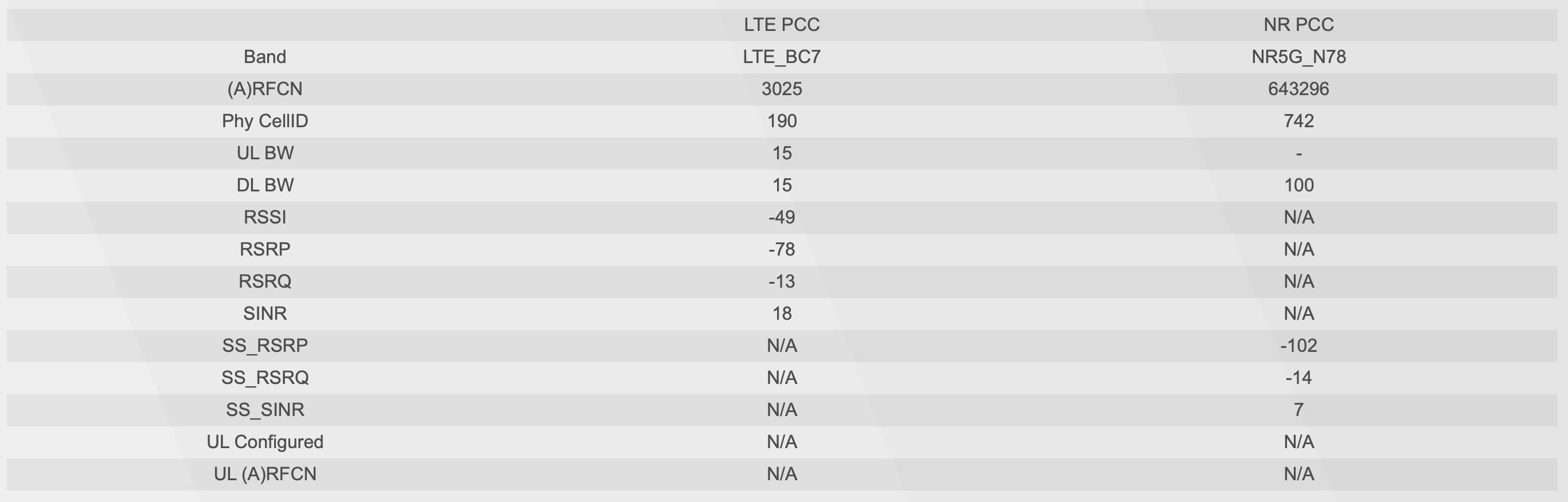

    A parametry z Zyxela? Doagregowuje N78?
  • #124 21905525
    kaszel
    Level 17  
    Posts: 446
    Help: 10
    Rate: 28
    Tak to wygląda:
    Tabela parametrów LTE PCC i NR PCC z wartościami pasma, ARFCN, szerokości pasma i wskaźników sygnału
  • #125 21905528
    gulki81
    Level 21  
    Posts: 357
    Help: 33
    Rate: 42
    No niby doagregowuje. Wychodzi na to, ze tak sektor zajechany w godzinach pracy i trzeba się przestawić w innym kierunku, którymś wcześniej testowanym.

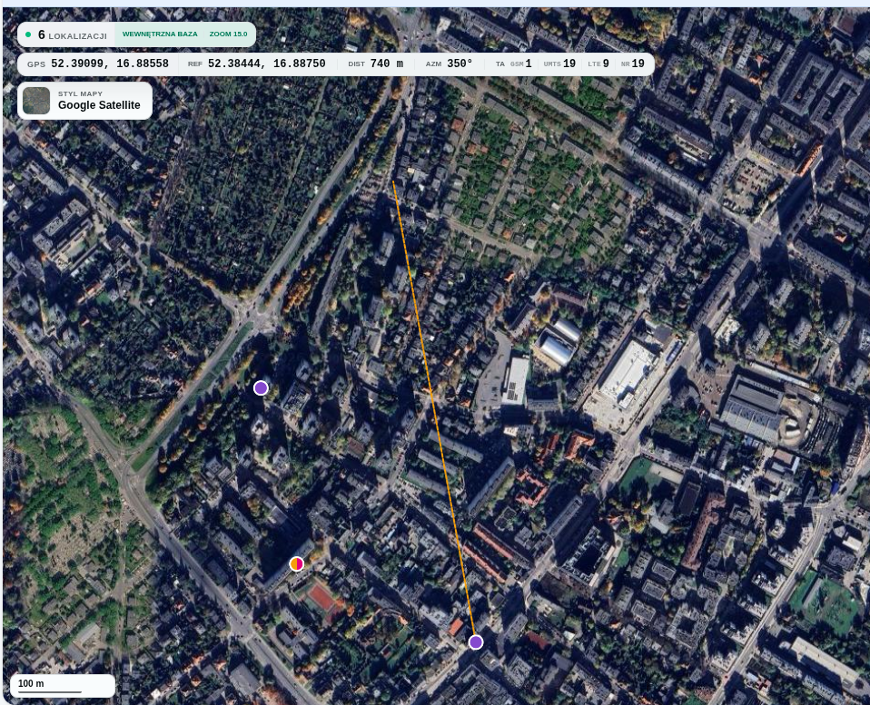

    Jedyne co mi przychodzi do głowy, to postawienie wyższego masztu w tym pierwotnym miejscu. Tam gdzie była widoczność optyczna tego BTS na Jarochowskiego. Może wtedy złapie połączenie?
  • #127 21905549
    gulki81
    Level 21  
    Posts: 357
    Help: 33
    Rate: 42
    Na Jarochowskiego masz ujowe azymuty. Jedyny sektor, z którego masz sygnał stamtąd nadaje w stronę Grunwaldzkiej od strony Ściegiennego, czyli jakieś 55 stopni od Ciebie, więc parametry nie mogą być dobre. Z tego co pamiętam, to łapałeś też sygnał z dawnego kina Olimpia i z Głogowskiej z okolic liceum, może stamtąd spróbuj ponownie. Chyba ten z dawnego kina Olimpia ma azymut na Ciebie.

    A testowałeś może PLAY'a? Widzę, ze PLAY ma też azymut prawie na Ciebie z lokalizacji Głogowska 170. Jeżeli łapie Ci z tamtego kierunku Jarochowskiego to może i złapie tego PLAY'a, skoro ma oś sektora na skrzyżowanie Winklera z Arciszewskiego.
    ZyXel NR7302 vs Archer MR500 – wybór routera LTE Play, Poznań Grunwald, Cybulskiego
    https://virginmobile.pl/karta Moze spróbuj na karcie Virgin Mobile, tam bodaj 1. miesiąc jest w cenie startera.
    U Ciebie Orange był operatorem pierwszego wyboru z racji tego, że w założeniu miałeś mieć łączność z N78 z tego bloku na rogu Arciszewskiego/Winklera. Z jakiegoś powodu prawdopodobnie N78 z tej lokalizacji nie działa, więc może warto przetestować też PLAY'a.
