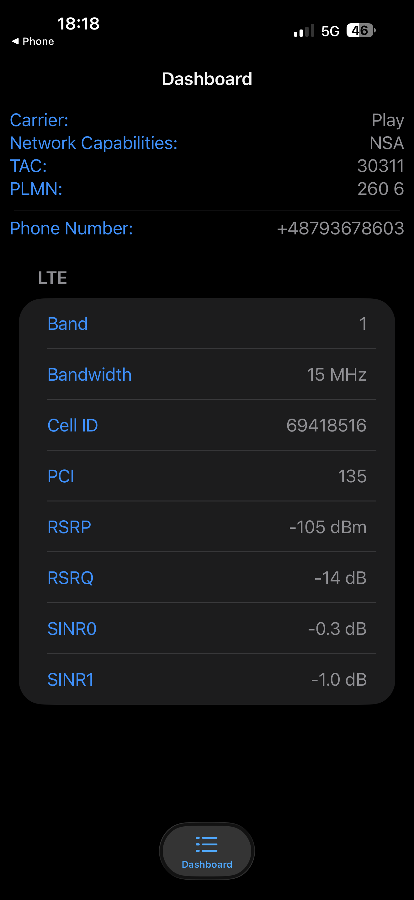

    Zgodnie z PCI dla N78, jakie pokazuje telefon faktycznie sygnał jakby był z Jarochowskiego, a nie z tego bloku na końcu Winklera, z niego jest tylko LTE. Pomiar PEM sprzed roku sugeruje, że 5G3600 na tym nadajniku jest, a na gsm.poznan tej częstotliwości nie ma. Aż sam z ciekawości sprawdzę jak będę na miejscu.
    Warunki terenowe i niższa moc nadajnika z Górczyńskiej prawdopodobnie są powodem tego, że na telefonie nie odbierasz sygnału 5G stamtąd.
    Chcemy upewnić się, czy z innej karty w Play złapiesz stamtąd sygnał, czy też nie złapiesz. Twierdzisz, że w miejscu zamieszkania z tej karty, z której korzystasz sygnał 5G łapiesz, wiec tak jakby warunki terenowe stały na przeszkodzie. Przy wzmocnieniu sygnału za pomocą zewnętrznego CPE możliwe, że sygnał 5G złapiesz.
    Pytanie też, jakie prędkości internetu dla Ciebie są satysfakcjonujące i czy korzystasz z internetu pod tym adresem również w godzinach wieczornych, bo wtedy pewnie te prędkości, jakie uzyskałeś na karcie Orange na MR500 znacząco spadną. Jak to 70 Mb/s jest dla Ciebie satysfakcjonujące i nie korzystasz wieczorami z internetu w tym miejscu to pytanie, czy jest sens iść w dodatkowe koszty zakupu sprzętu 5G.

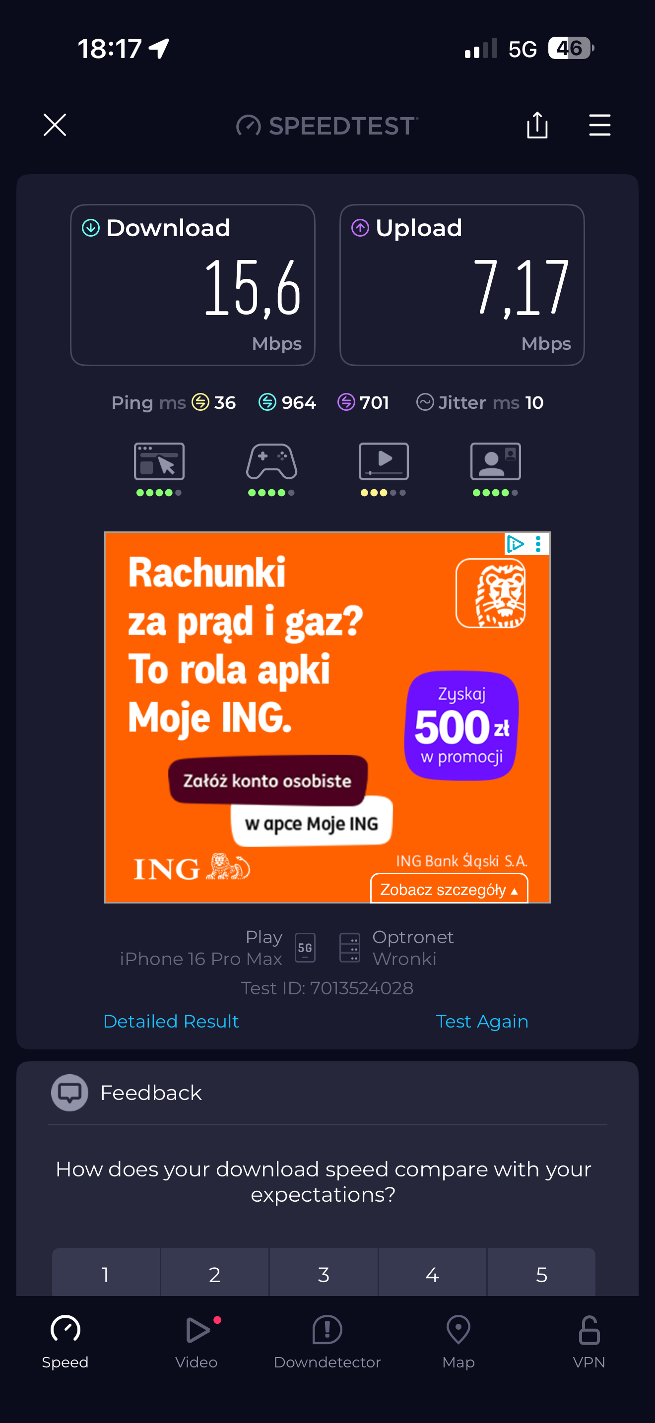

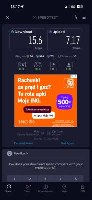

    Zrobiłem testy z kartą Virgin Mobile, co ciekawe wewnątrz pomieszczenia niby załapał sygnał 5G, ale pomiar wydajności jest bardzo mizerny. Natomiast FTM z telefonu nawet nie podaje informacji o tym, że jest zalogowany do 5G, pomimo informacji na wskaźniku zasięgu.
    Pomiar wewnątrz budynku:
    Zrzut ekranu z aplikacji Speedtest: 15,6 Mb/s pobieranie i 7,17 Mb/s wysyłanie przy 5G.Zrzut ekranu „Dashboard” z parametrami sieci LTE/5G i sygnałem dla operatora Play

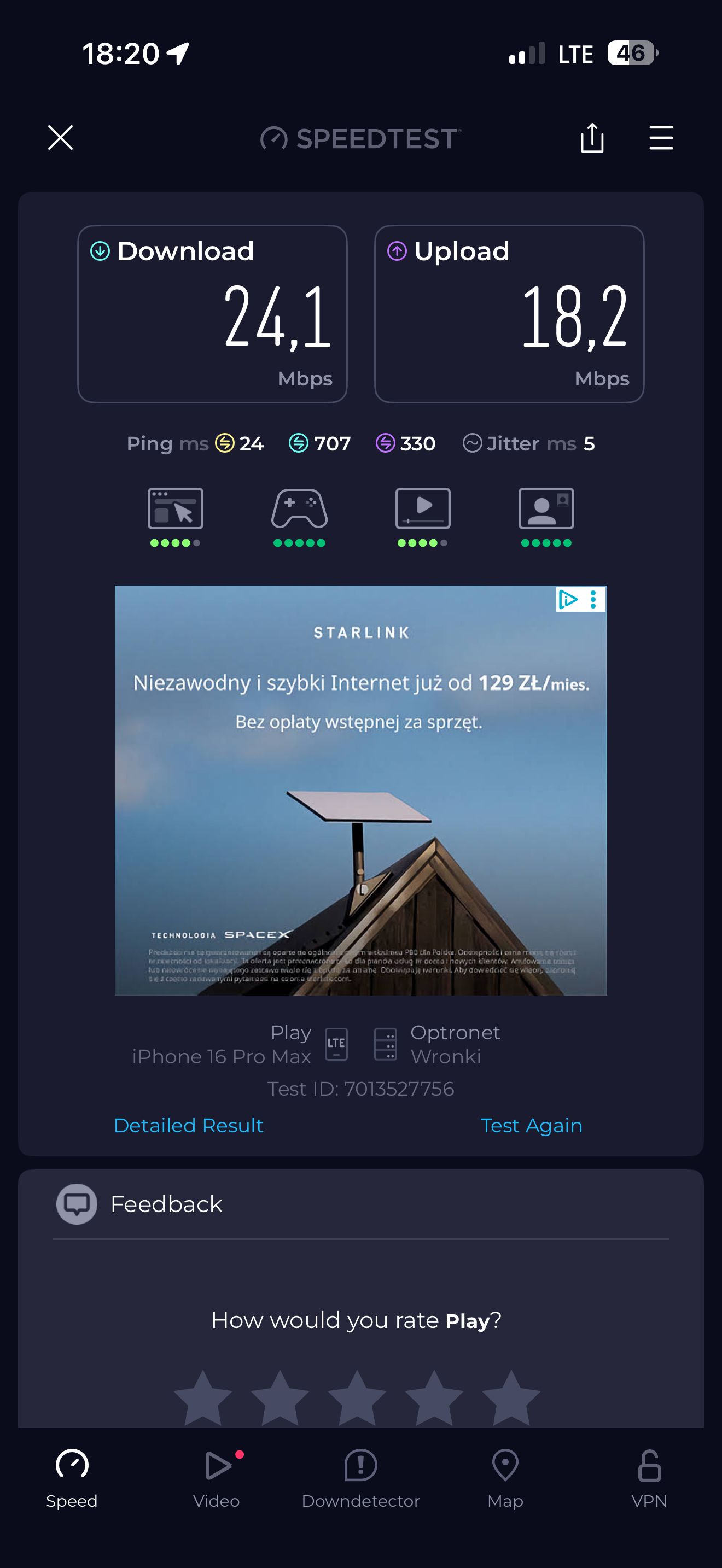

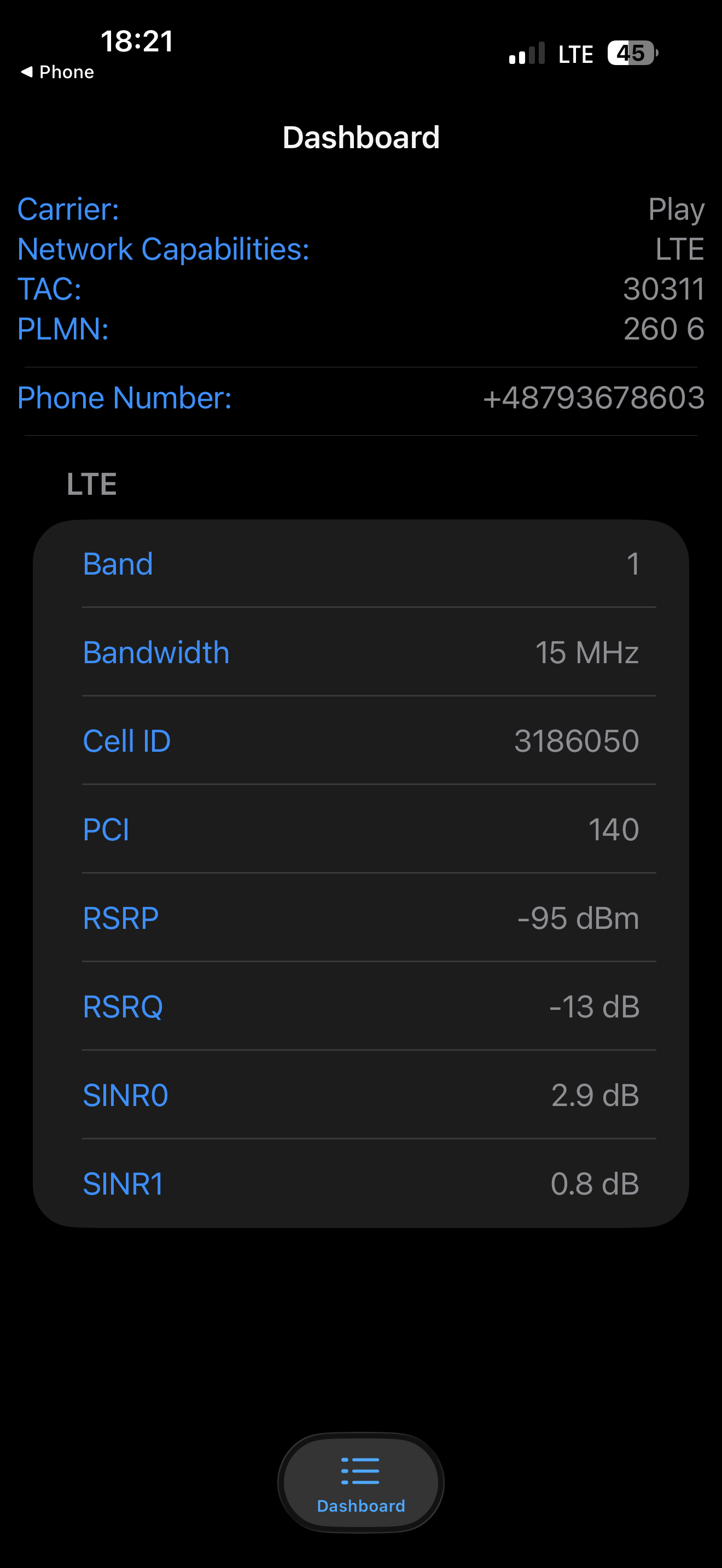

    Pomiar na zewnątrz, jak widać jest lepiej, ale marginalnie.
    Zrzut ekranu Speedtest na iPhonie: 24,1 Mb/s pobieranie i 18,2 Mb/s wysyłanieZrzut ekranu iPhone’a z panelem „Dashboard” i parametrami LTE w sieci Play

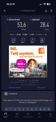

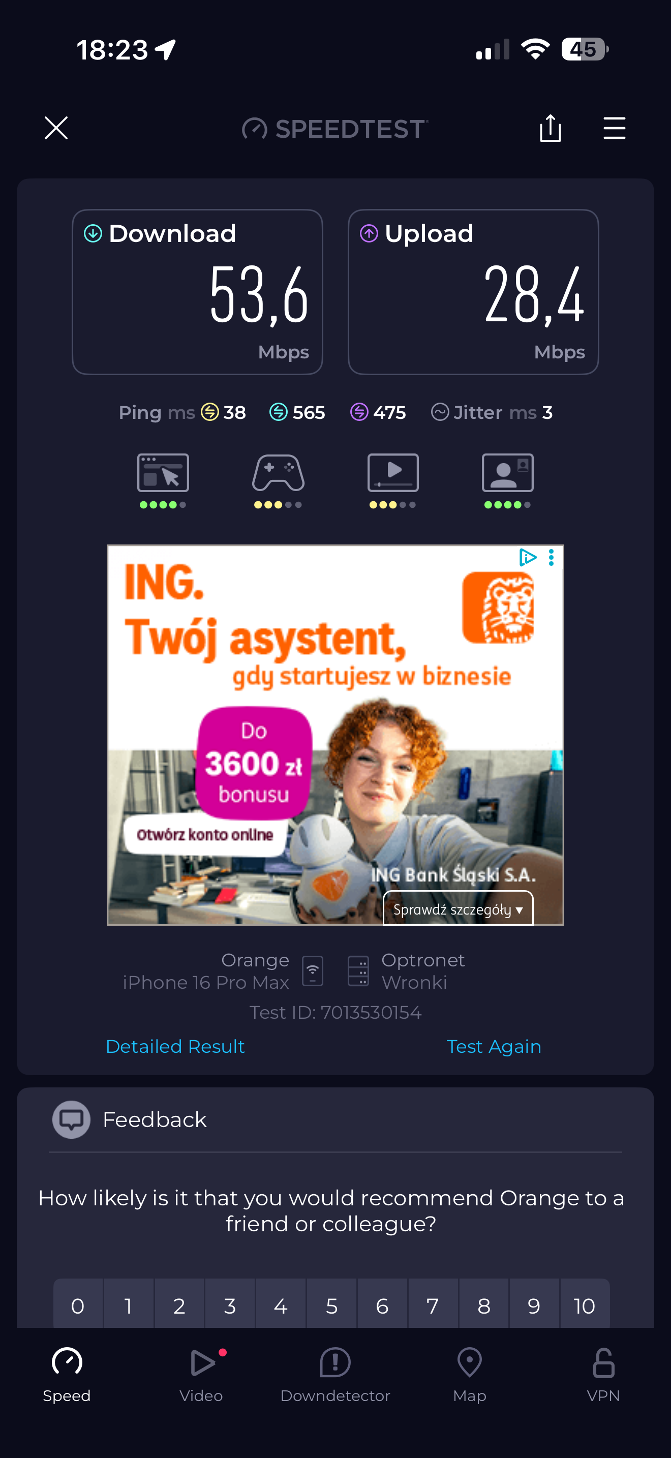

    Z ciekawości pomiar z karty Orange w starym routerze
    Zrzut ekranu Speedtest: pobieranie 53,6 Mb/s i wysyłanie 28,4 Mb/s na iPhonie
    Jak widać mimo późniejszej godziny Orange nadal sprawuje się znaczenie lepiej. Pytanie czy te 50Mbps jest satysfakcjonujące? W momencie jak na starej karcie było 12, to pewnie tak - ale jeśli możliwe jest 500, to zdecydowanie wolę pobawić się nowym sprzętem.

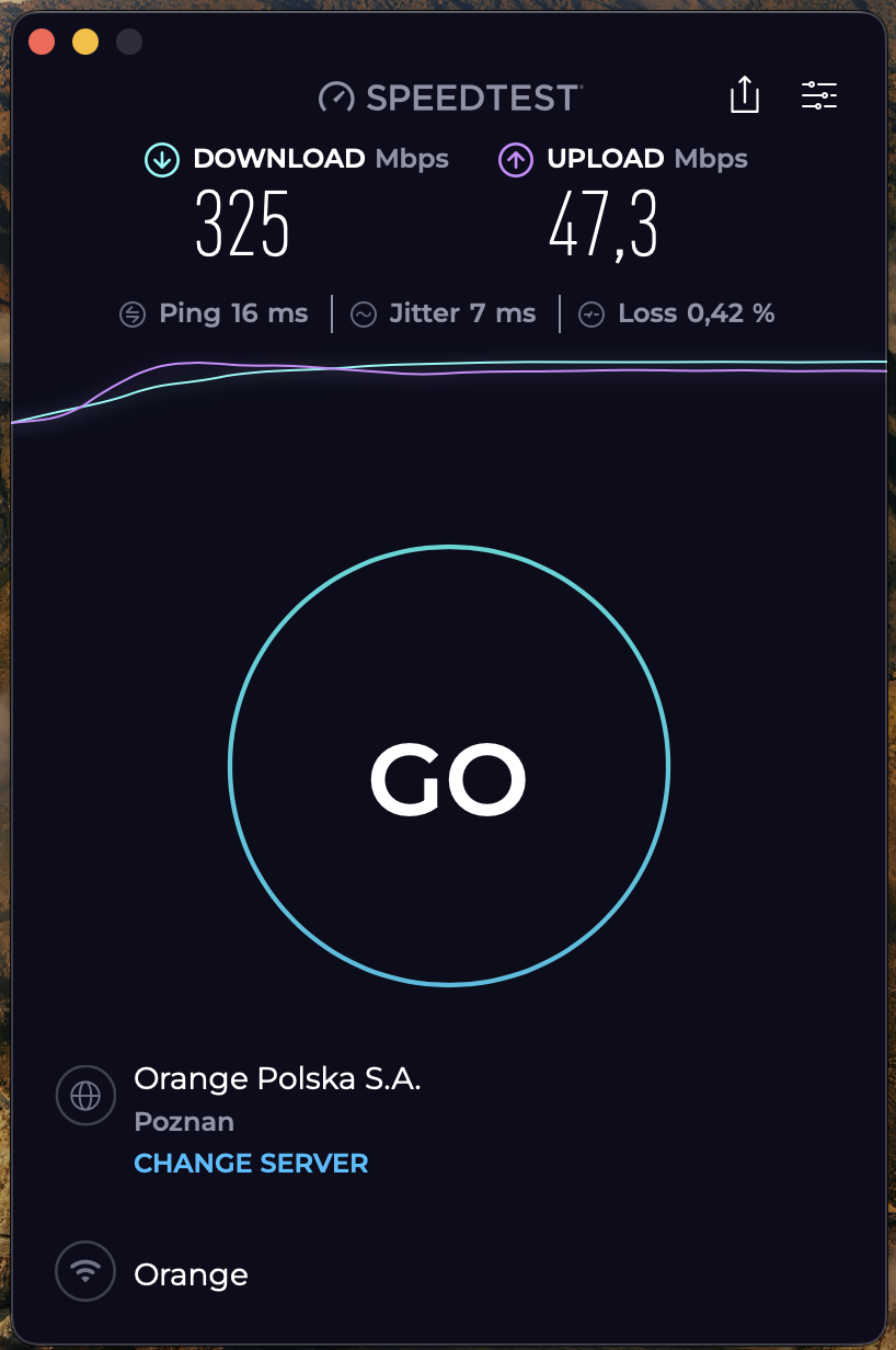

    Doszedł ZyXel. Wyniki są następujące.
    Zrzut ekranu Speedtest: pobieranie 325 Mb/s, wysyłanie 47,3 Mb/s, ping 16 ms, strata 0,42%
    Na razie ODU leży sobie przy oknie. Pytanie czy jest sens w ogóle go wyrzucać na zewnątrz z takimi pomiarami :)

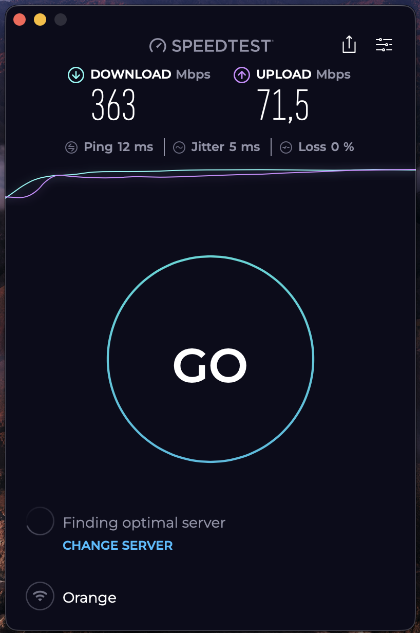

    Zrobiłem jeszcze jeden test i wyszło marginalnie lepiej, szczególnie upload. To jest już poziom, który mnie w zupełności zadowala - ale mam już kupiony maszt i nie pozwolę mu się zmarnować ;)
    Zrzut ekranu Speedtest z wynikiem: pobieranie 363 Mb/s, wysyłanie 71,5 Mb/s, ping 12 ms

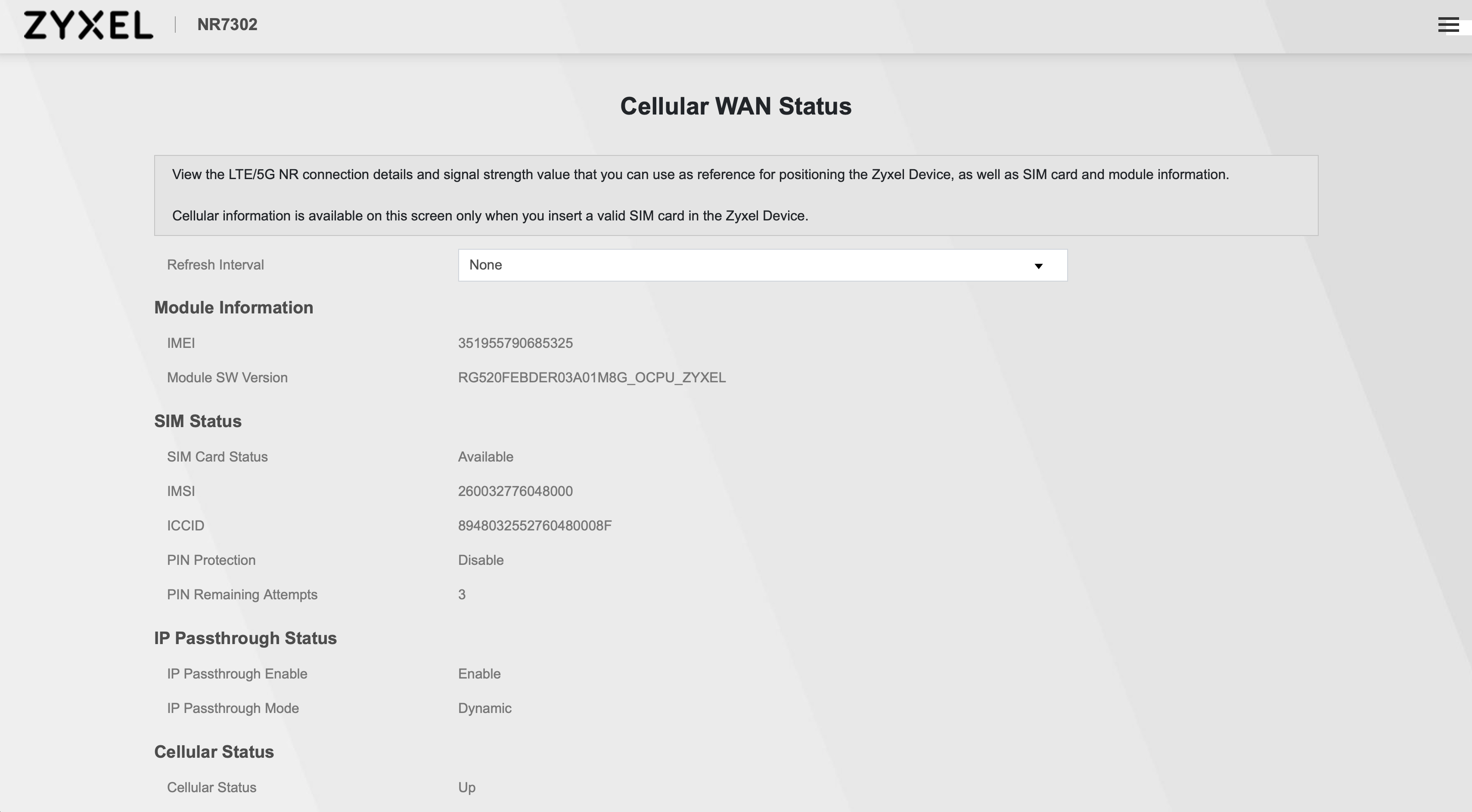

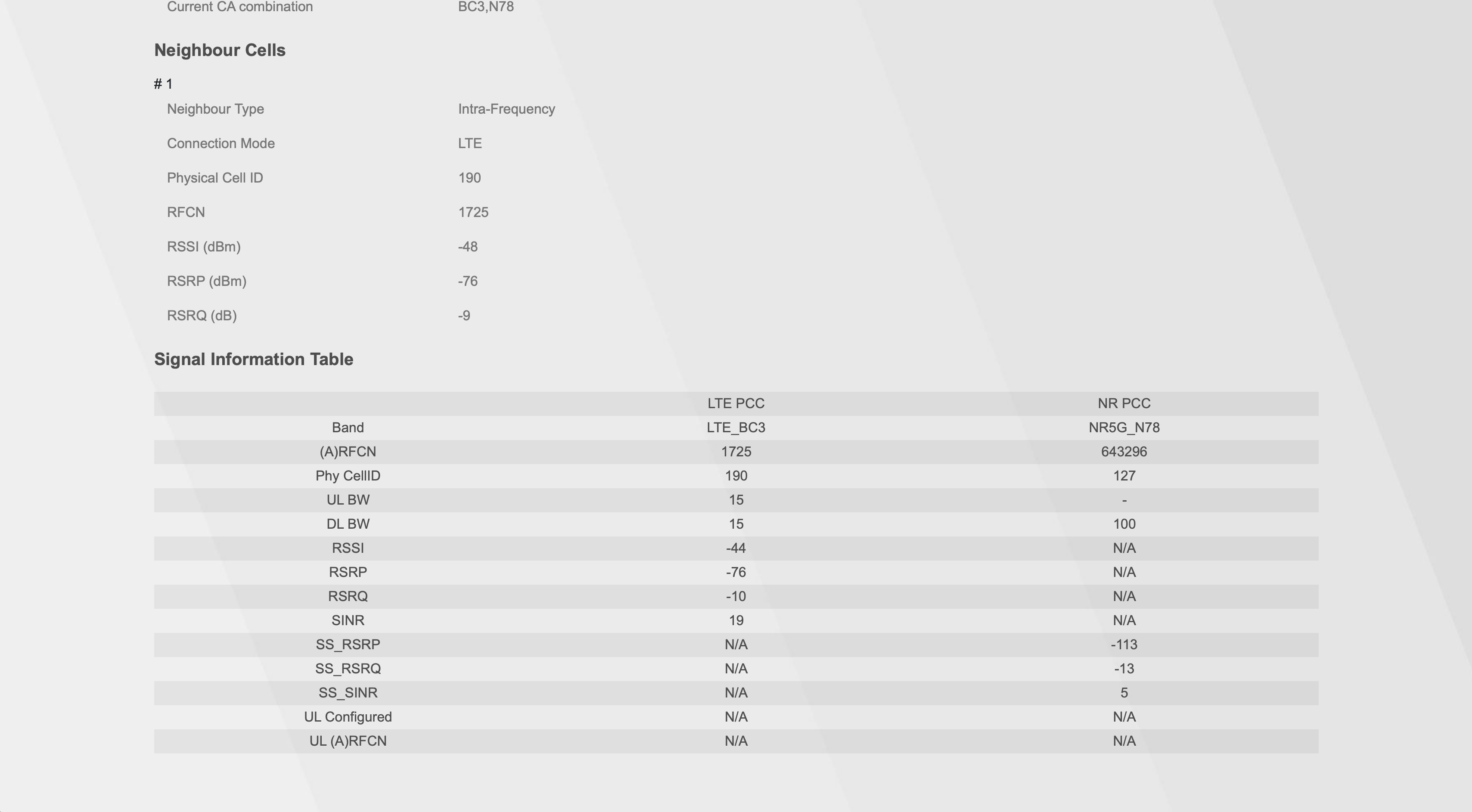

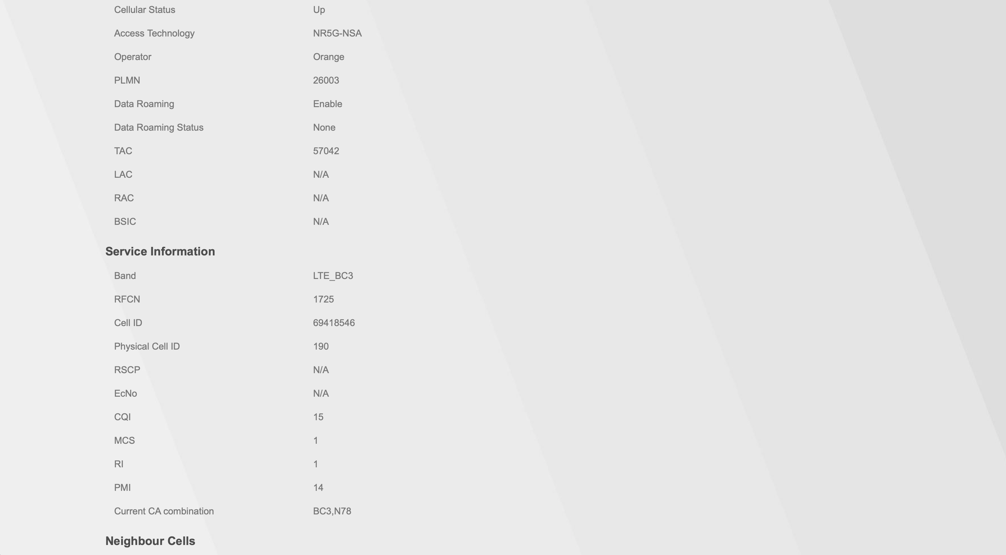

    Wrzucam informacje o statusie połączenia.
    Panel ZyXEL NR7302: Cellular WAN Status z informacjami o module, SIM i IP Passthrough Zrzut ekranu z panelu routera: Cellular Status i parametry sieci Orange (NR5G-NSA, LTE_BC3). Zrzut panelu routera z tabelą parametrów sygnału LTE/NR oraz listą sąsiednich komórek

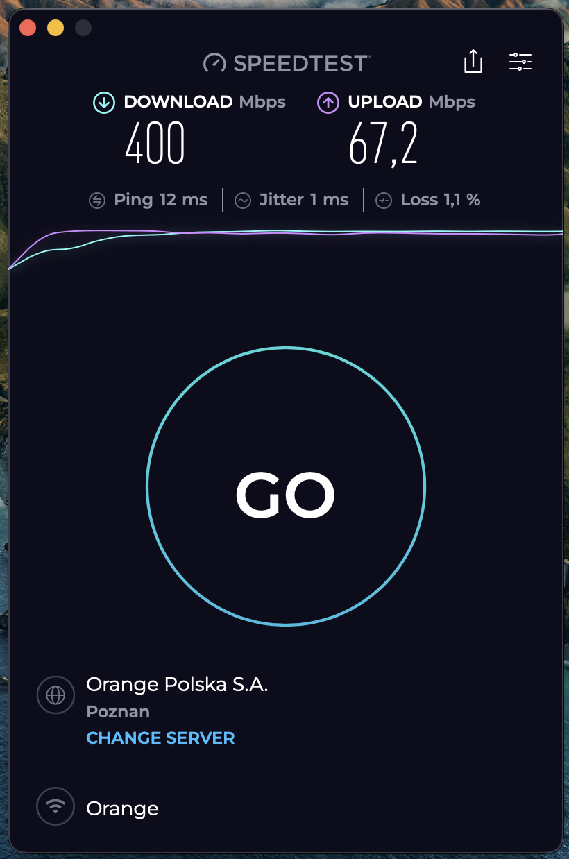

    Na koniec raz jeszcze pomiar prędkości, ODU cały czas robi za IDU
    Zrzut Speedtest: pobieranie 400 Mb/s, wysyłanie 67,2 Mb/s, ping 12 ms, strata 1,1%

    Nie mam zbyt dużego doświadczenia z takimi routerami wi- fi o jaki pytasz, więc nie doradzę, bo nie chcę Cię wprowadzić w błąd. Do tej pory miałem jedynie styczność z routerami ZTE tego typu, sprzedawanymi w komplecie z ODU. Przypuszczam, że pytasz o takie IDU jak w zestawie ZTE MF-258 PRO.
    Z tego screena wychodzi, że niedoagregowuje Ci reszty pasm LTE, masz kotwicę i znów to N78 z Jarochowskiego. Sprawdź proszę wchodząc ponownie w te 3 pionowe kreseczki w prawym górnym rogu -> Network Setting -> Broadband -> Cellular Band, czy masz tam pozaznaczane wszystkie pasma.
    Byłeś może zbadać sygnał pod tym blokiem na końcu Winklera, czy jest tam N78? Ten ZTE ma w opcjach lock 5G, może udałoby się zablokować N78 z tego bloku, jeżeli ono tam faktycznie jest.
