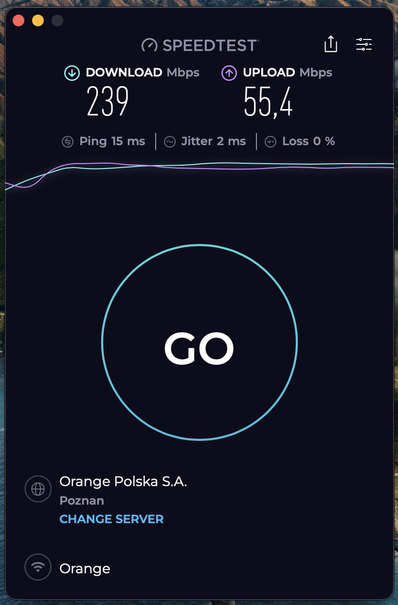

    Jest jakiś prosty sposób na dostanie się do tego interfejsu zarządzania po wyłączeniu WiFi do konfiguracji? To by mi dramatycznie ułatwiło sprawę. W tej chwili musiałbym go za każdym razem resetować, włazić na dach i próbować nim kręcić. To co teraz widać, to jest takie eksperymentalne nastawienie gdzie prędkość wysyłania jest najszybsza. To jest kierunek pleckami w stronę Winklera/Arciszewskego, przodem w stronę Głogowskiej. Spróbuję przodem w stronę Arciszewskiego.
    EDIT: Przestawiłem. Niestety brak zauważalnej różnicy.
    Wynik testu prędkości: pobieranie 239 Mb/s, wysyłanie 55,4 Mb/s, ping 15 ms
    Niestety ten kierunek jest dość mocno zasłonięty przez budynki na Cybulskiego. Sam warsztat jest parterowy, żeby sięgnąć ponad dachy musiałbym mieć maszt o wysokości 6-7 metrów. Raczej trudne do realizacji, choć nie niemożliwe. Tylko tak wysoki maszt będzie się mocno telepał na wietrze :(

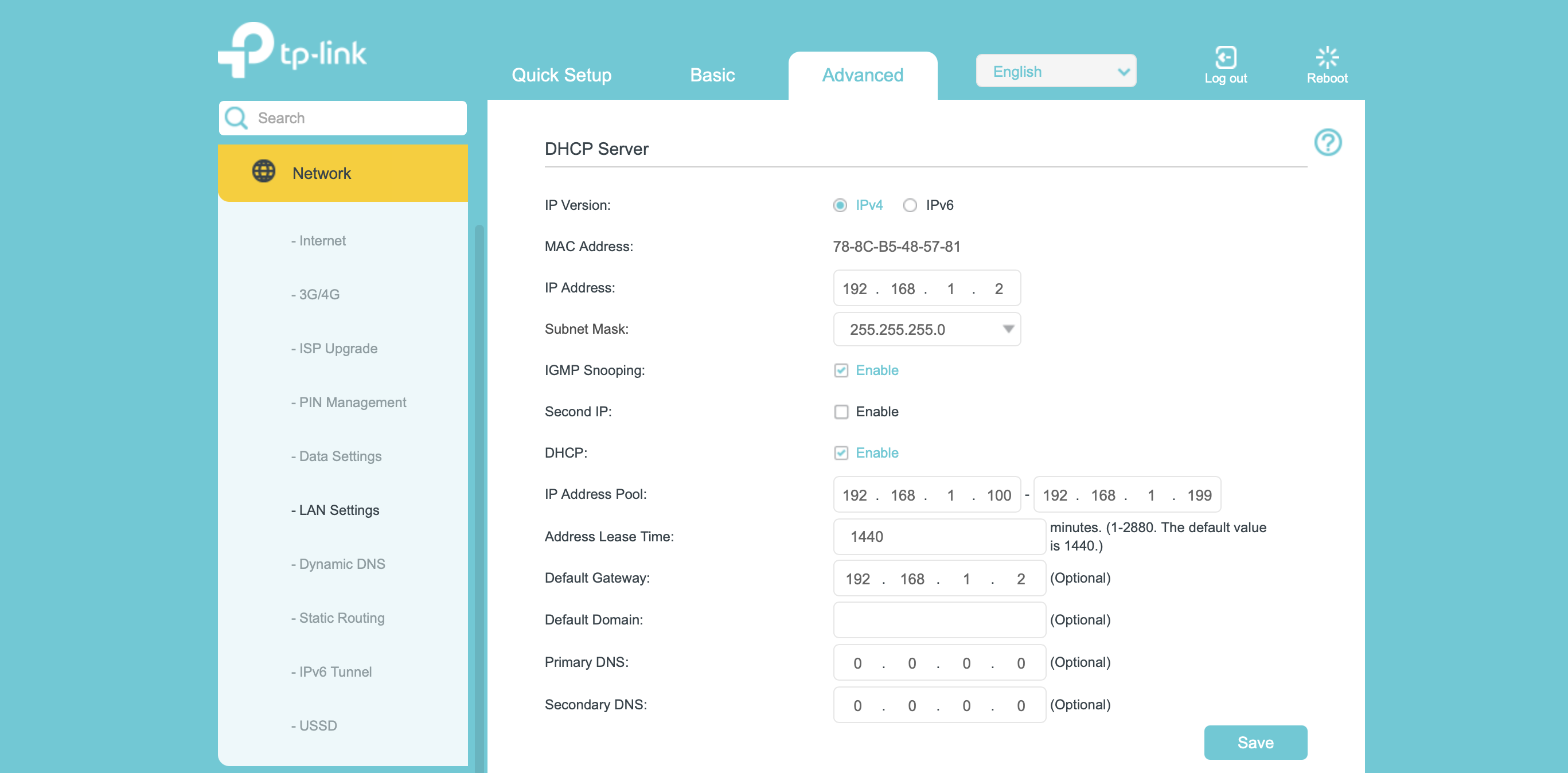

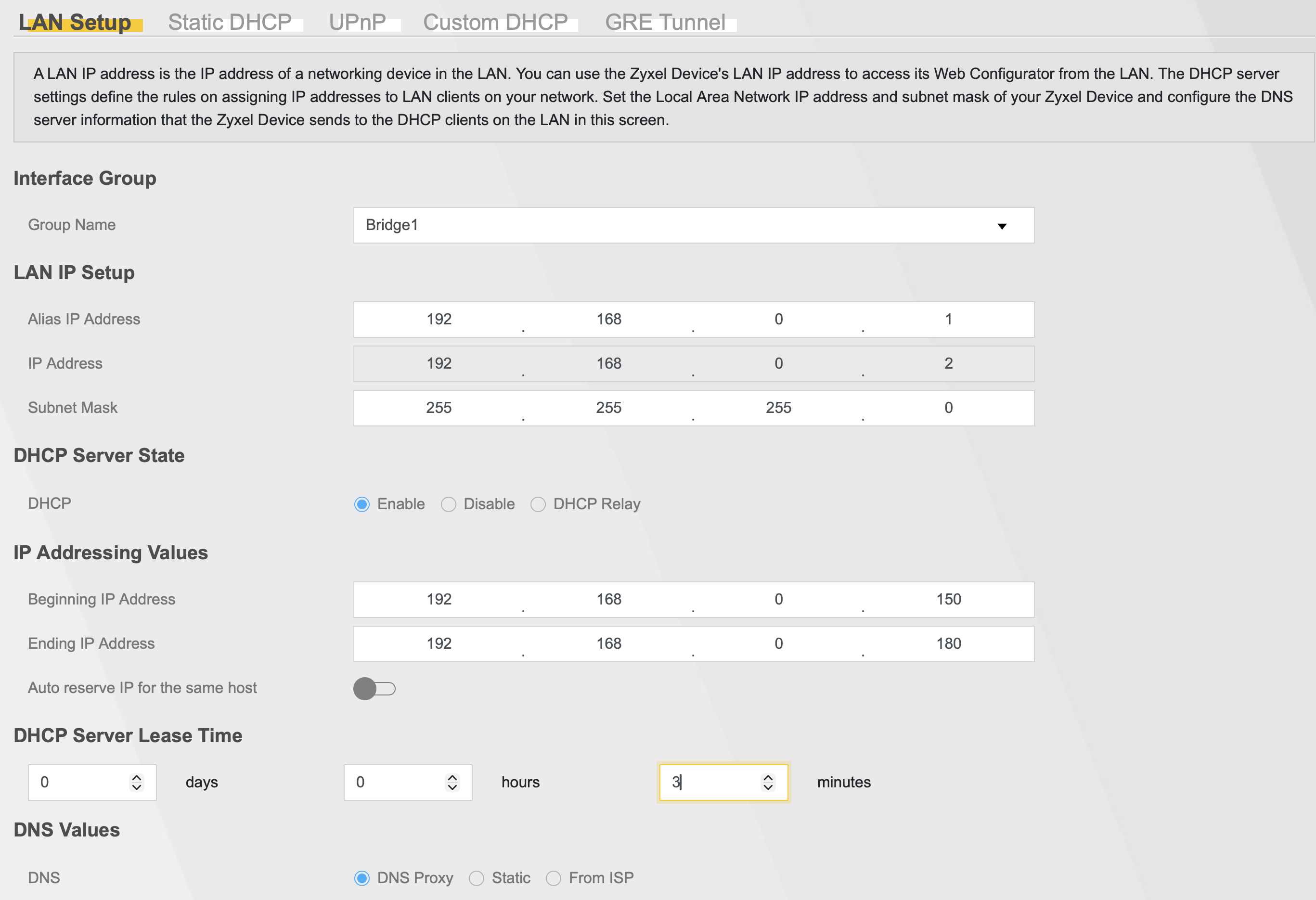

    Niestety to nie działa.

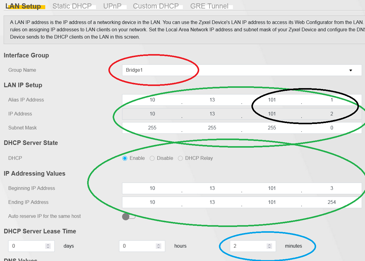

    Archer jest ustawiony lokalnie na sieć 192.168.1.0/24 a jego adres to 192.168.1.2
    Zrzut ekranu panelu TP-Link: ustawienia DHCP z IP 192.168.1.2 i pulą 192.168.1.100–199
    Brigde1 na ODU jest ustawiony na sieć 192.168.0.0/24 a jego adres na 192.168.0.1
    Zrzut ekranu „LAN Setup” z ustawieniami IP 192.168.0.2/24 i DHCP 192.168.0.150–180
    Jak się przepnę na jego WiFi to oczywiście jest dostępny. Natomiast na WiFi udostępnionym przez archera niestety nie.

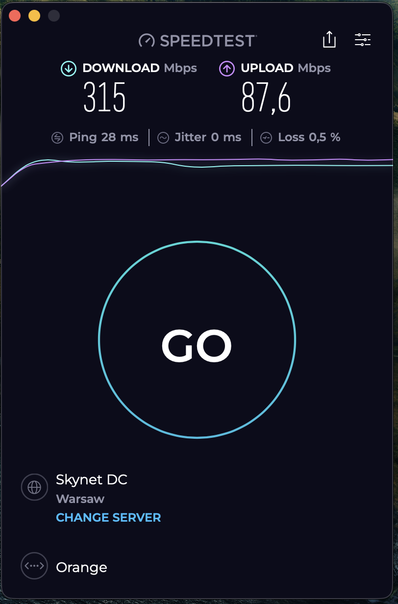

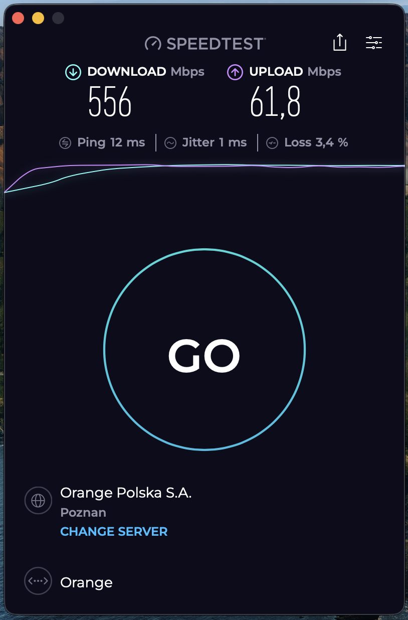

    Dobra, wszystko jasne. Archer raz jeszcze mi się zresetował i zrobił konflikt adresów. Ostatecznie działa, dziękuję.
    Co ciekawe, odkryłem jeszcze jedną niespodziankę. Otóż GbE podłączony do stacji dokującej pomimo zapiętego linka 1Gbpe limitował mi szybkość połączenia, zupełnie jak by mu brakowało pasma upstream - dziwna sprawa, sprawdzę to później, bo teraz nie mam już czasu. Dok podpięty jest do kompa przez TB3 z linkiem 40Gbps, więc nie powinno być problemów. Natomiast po przepięciu na Eth bezpośrednio do komputera okazuje się, że osiągi są zgoła inne.
    Zrzut Speedtest z wynikiem: pobieranie 556 Mb/s, wysyłanie 61,8 Mb/s, ping 12 ms

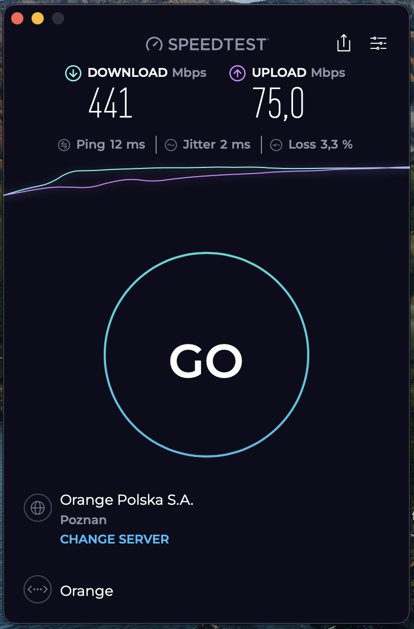

    Idę na dach przekręcić go w to "lepsze" ustawienie znalezione eksperymentalnie. Może będzie jeszcze lepiej.
    EDIT: Teraz jest tak:
    Zrzut ekranu Speedtest: pobieranie 441 Mb/s, wysyłanie 75,0 Mb/s, ping 12 ms, utrata 3,3%
    Myślę, że wolę trochę szybszy upload przy nieco wolniejszym downloadzie. Im dłużej na to patrzę, tym bardziej widzę że trzeba zrobić porządek z tą całą siecią. Za dużo tu było dokładane na szybko.

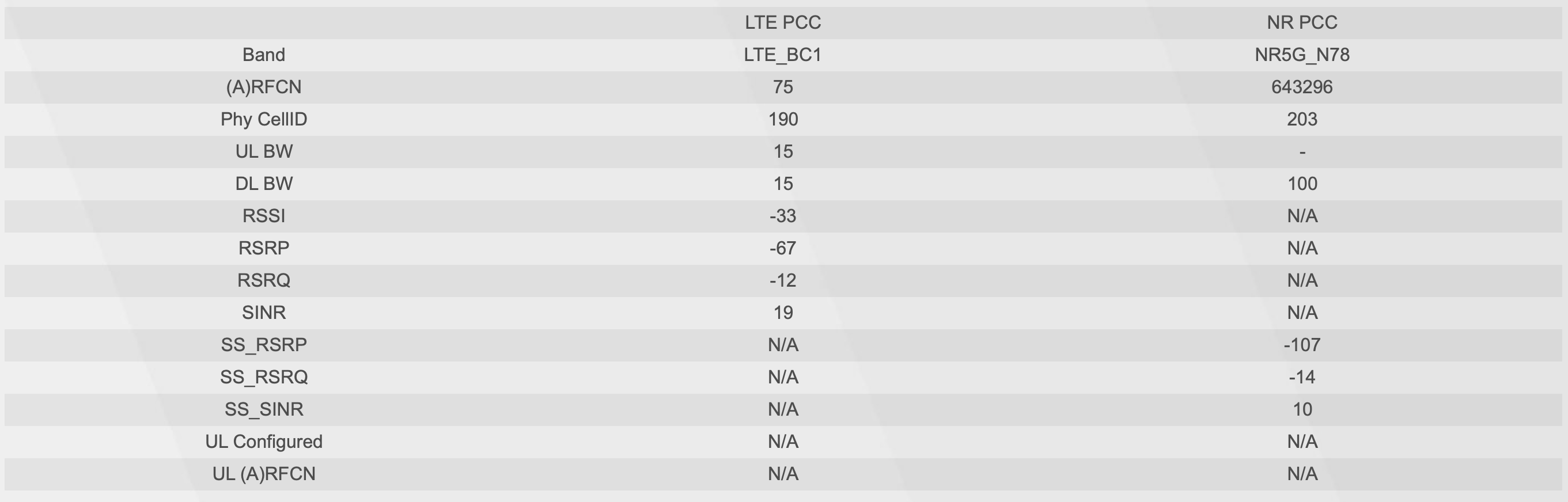

    Panowie, walczę z ustawieniem ODU na maszcie. Jestem w stanie osiągnąć SS_SINR na poziomie około 8-9 w porywach 13, ale to nie jest stabilne niestety. Jak mogę poprawić jakość tego sygnału? Czy wrzucenie ODU na wyższy maszt pomoże, czy raczej nie ma sensu się tym zajmować? Realnie jestem w stanie podnieść go może o około 2m względem obecnego położenia, ale to będzie oznaczało zmianę lokalizacji masztu. Będzie bliżej zabudowy przy ulicy, teraz jest dalej w stronę ogrodu. Nie mam szans z dachu warsztatu sięgnąć ponad dachy okolicznych budynków.
    Poniżej zrzut ekranu z parametrów w takim lepszym stanie:

    Z Jarochowskiego raczej trudno o poprawę sygnału , 3 sektor jest na 330 stopni, jesteś na jego krawędzi stad niski SINR. Można próbować z Hetmańska który ma 2 sektor na azymut 210 lub Głogowską 90 gdzie sektor jest na azymut 204 wzdłuż Głogowskiej, Kotwica na LTE i pasma LTE powinny być z Arciszewskiego ale PCI powinno być inne niż 127 z Jarochowskiego.

    Głogowska 90 na 2 sektorze N78 ma PCI203 jak pisze kolega, Taborowa na 2 sektorze N78 ma PCI 742. Głogowska 125 nie ma sektora na ciebie a z tym N78 na Arciszewskiego który ma sektor 1 na azymut 95 dziwna sprawa bo pomiar PEM z N78 miał rok temu.

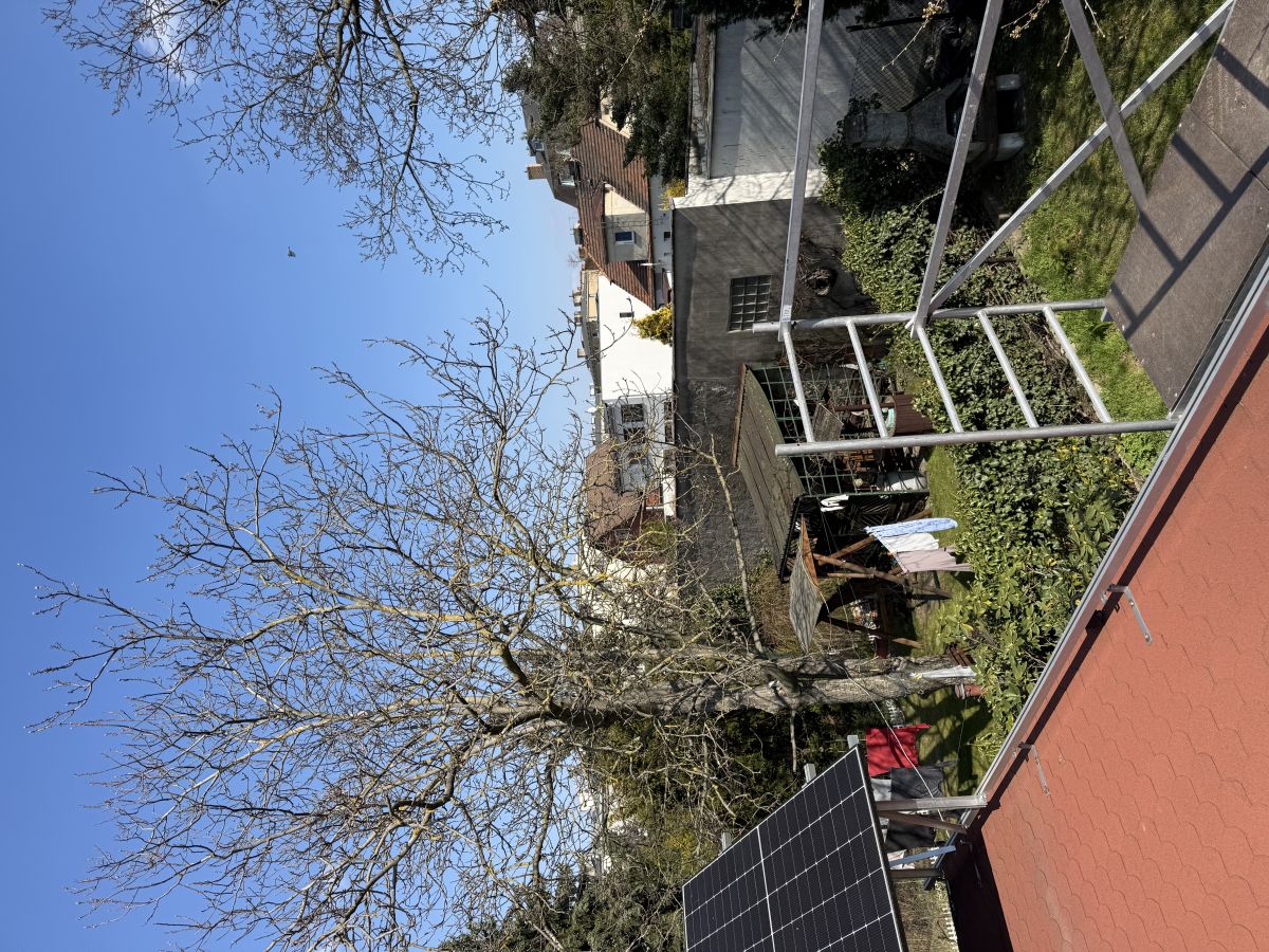

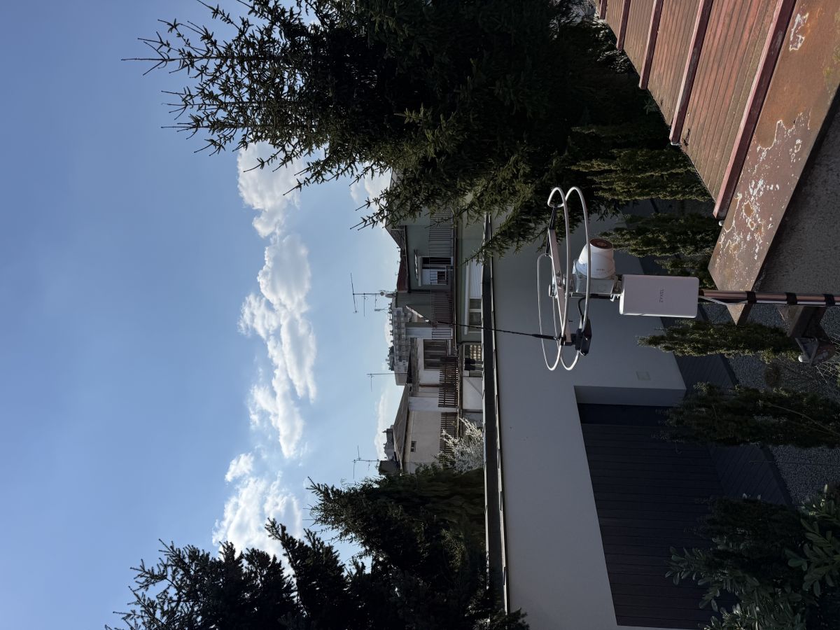

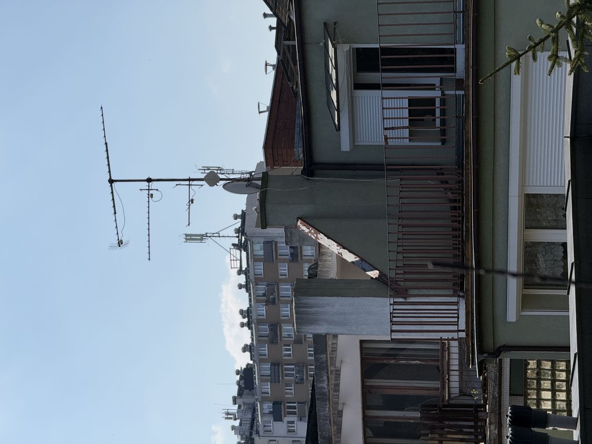

    Zerknijcie na to, to jest stara lokalizacja ODU. Na zdjęciu jest ustawiony pleckami dokładnie w stronę nadajnika na Winklera/Arciszewskiego; zobaczcie zdjęcia:
    ZyXel NR7302 vs Archer MR500 – wybór routera LTE Play, Poznań Grunwald, Cybulskiego

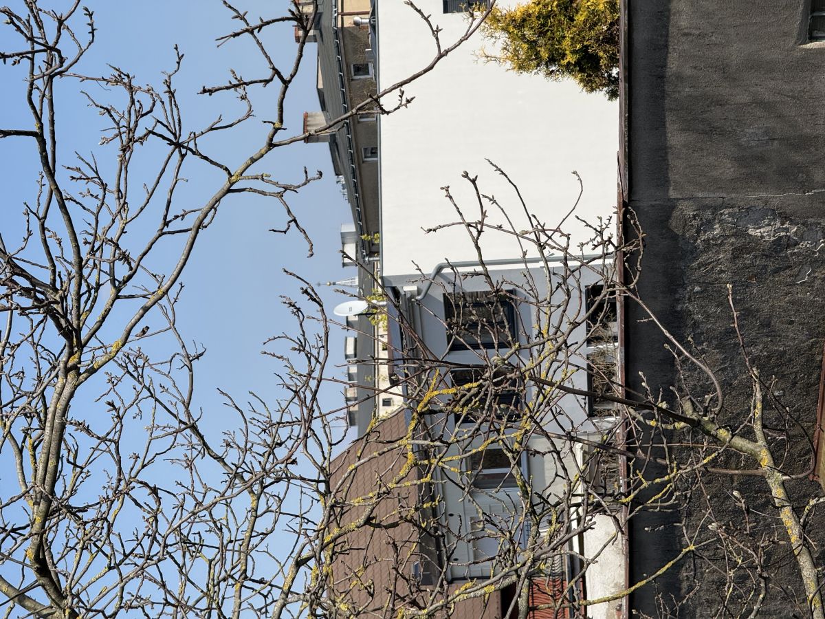

    Natomiast to jest kierunek w okolice Głogowskiej 90. Najpierw fotka ogólna, potem zbliżenie. Na zbliżeniu widać szczyt wieży kościoła na głogowskiej:
    To jest ta poprzednia lokalizacja masztu - tutaj łączył się tylko z głogowską 90. Nie chciał się połączyć z tym blokiem w tle.
    EDIT: Nie wiem dlaczego orientacja zdjęć się przestawiła :\

    Skoro jest widoczność, a sygnału brak to przypuszczam, że tam po prostu nie ma N78, choć wg pomiarów PEM być powinno. Co to za drzewo w kierunku na Głogowską? Wygląda mi na orzech, weź pod uwagę, że jak dostanie liści to też prawdopodobnie przesłoni sygnał i parametry pewnie spadną. Z tego Wysockiego tez pewnie nie łapie, bo tam nadajnik na 24 m n.p.t.
    A jak wygląda widoczność w kierunku tego kina Olimpia?

    Tak, masz rację. To jest orzech.
    Natomiast w stronę Olimpi w ogóle nie wygląda, jak dla mnie tam nie ma widoczności. Zrobię przy okazji fotkę. Sygnał leci przez wielką choinkę - cholera wie jakie to drzewo. W każdym razie ja niczego tam nie widzę. Przy czym, to jest na razie test na niskim maszcie. Muszę kupić wyższy koniecznie z obejmami i go zainstalować, bo komin z którego korzystam średnio zniósł wiercenie ;)

    A to co tam wisi nad CPE to chyba antena radiowa Dipola, co? Ja przede wszystkim nie montowałbym zewnętrznego CPE w tak bliskiej odległości innych anten, oczywiście nie musi mieć to wpływu na parametry sygnału, ale może mieć, szczególnie gdy z taka instalacją antenową jest coś nie hallo.
  • #117 21882036

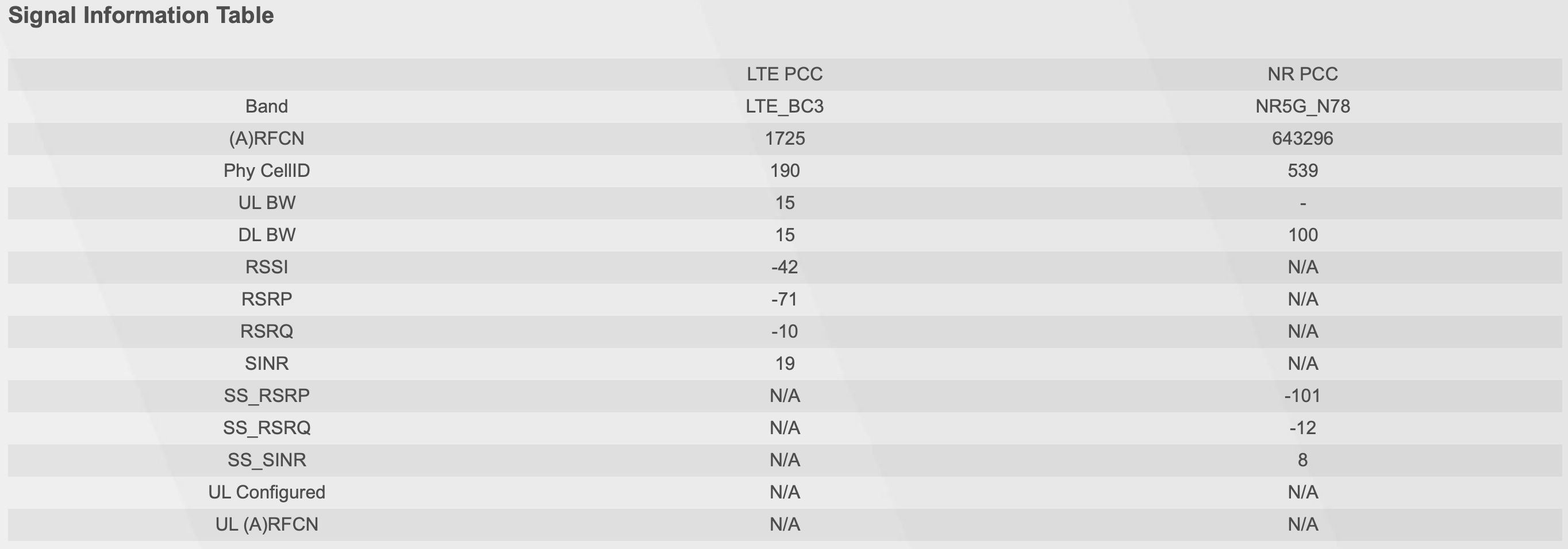

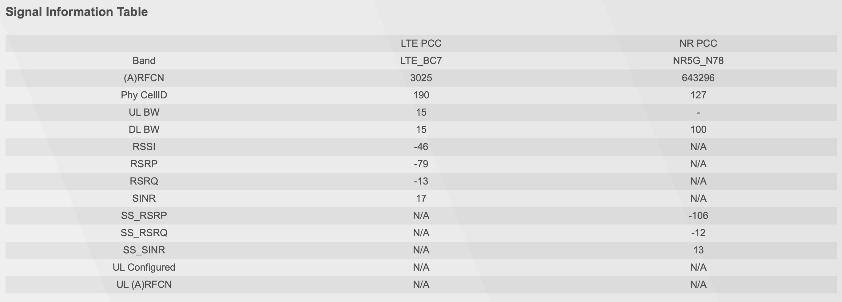

    Wracam z małą aktualizacja. Podniosłem w końcu ten maszt z CPE na tyle na ile mogę. Wyżej nie dam rady. Całość teraz łączy się z inną stacją bazową. Czy ktoś jest w stanie ją zidentyfikować? Może warto popracować nad kierunkiem ustawienia samej anteny.
    Zwykle jestem połączony tak:
    Czasami tak:
    Wydajność wygląda tak:

    PCI 127 masz z Jarochowskiego 93/105, a PCI 742 z ul. Taborowa 8 / Reymonta czyli z OLIMPII, tylko to inna Olimpia niż ta poprzednio ;) i z niej nie spodziewałbym się nic lepszego, ewentualnie może z sektora na ul. Pogodną za ogródkami działowymi, jesteś z jakieś 35 stopni od osi tego sektora.
  • #120 21905105
    kaszel
    Posty: 446
    Pomógł: 10
    Ocena: 28
    O, to połączenie z Jarochowskiego mnie całkowicie zaskoczyło. Wcześniej mi się nie łączył z tym BTS pomimo w linii wzroku, a teraz jak jest ustawiony w zasadzie tyłem i widoczności brak to się do niego to jednak się łączy? Spróbuję go przy okazji przekręcić w tamtą stronę.
