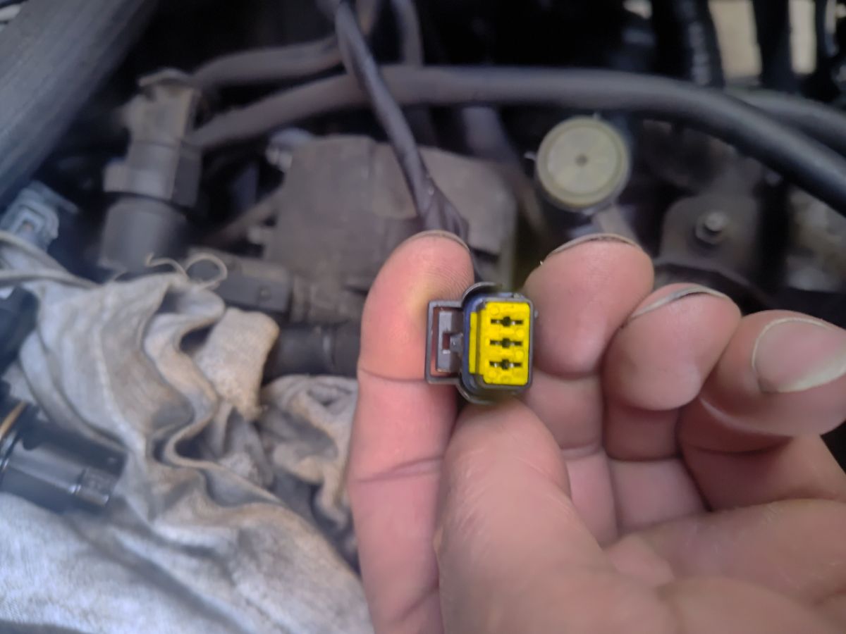

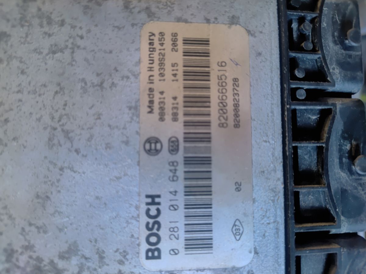

    - Co do rozpiski, Twój Vivaro występuje w kilku wersjach silnikowych i może posiadać różne sterowniki (Bosh, Delphi...). Potrzebuję info 1. Kod dokładny silnika (na naklejce lub w dowodzie), 2. Typ sterownika (jeżeli masz diagnostykę, to pokaże), 3. Zdjęcie kostki czujnika (frontalnie na piny)

    Nr silnika nie mogę namierzyć, reszta na zdjęciu
    Dłoń trzyma żółtą wtyczkę elektryczną na tle komory silnika samochodu
    Etykieta BOSCH z kodami i kodem kreskowym na metalowej obudowie; obok czarny element z tworzywa.

    Dziś przemierzyłem napięcie na wtyczce i między pinem 1 i 3 jest 11,5 V, a między 1 i 2 jest 0,7 V na włączonym zapłonie. Niestety trzeba będzie pruć wiązkę
