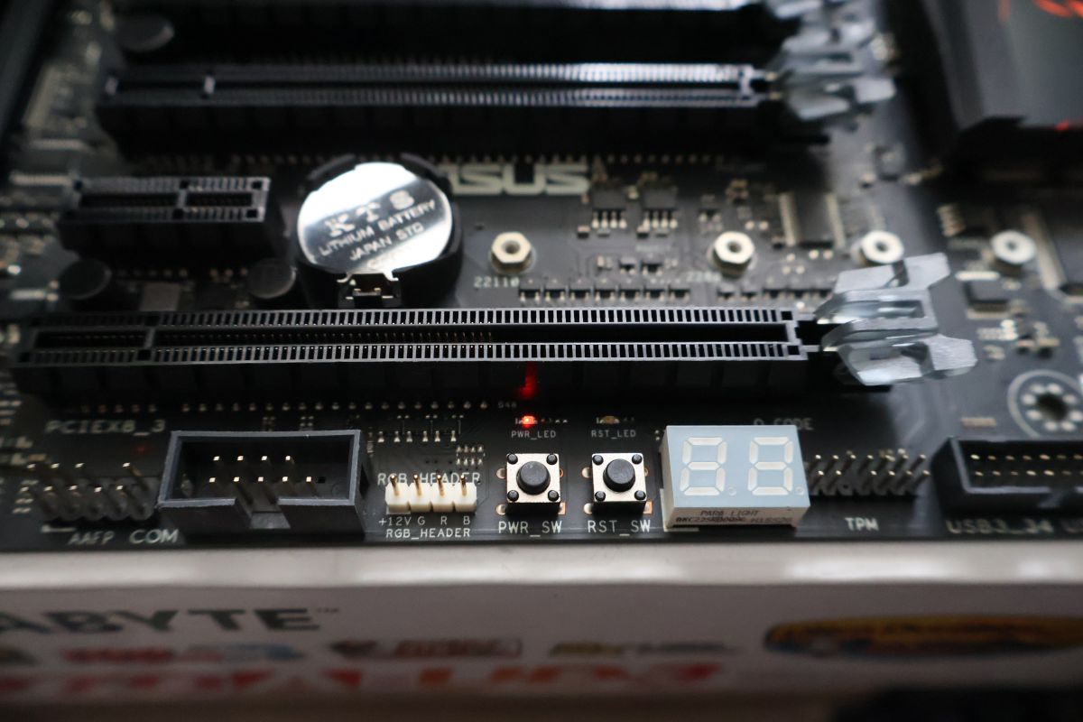

    Witam, mam problem z płytą ASUS Strix X99 Gaming. Po podłączeniu zasilacza, dioda POWER mruga a płyta nie reaguje na przycisk zasilania. Nie znam historii, sam nabyłem ją jako używaną. Co może być przyczyną i czy naprawa jest opłacalna oraz jak przeprowadzić diagnozę?
    Zbliżenie płyty ASUS z przyciskami PWR_SW i RST_SW oraz wyświetlaczem Q_CODE i świecącą diodą PWR_LED

    Posty: 40047
    Pomógł: 6366
    Pozostaje serwis
    poczytaj kilka stron o tej płycie , dobrej Link
  • #3 21870110
    Kasek21
    Posty: 45667
    Pomógł: 4981
    Ocena: 3549
    Płyta warta z ~200zł. Serwis o ile uda się naprawić to skasuje Cię niedużo mniej.
  • #4 21870124
    lisek
    Serwisant RTV
    Posty: 40047
    Pomógł: 6366
    Ocena: 6899
    Wyswietlacz nic nie pokazuje ?
    Kabel zasilanai dla cpu ma być w ( CPU 8pin), nie (4 cpu )
    Podaj resztę spec. zestawu
    - cpu, grafika , pamiec i zasilacz
    Na pocz. podstaw inny zasilacz.
    - potem zabawa z jednym RAM w slotach, potem to samo z kolejnym RAM ...
    Kolejny to sprawdzenie reakcji I/O NCT6791D na sygnał włączenia (Power On) .. i jego odp. co jest na kolejnych pinach

    >>21870124 Próbowałem z dwiema kartami graficznymi oraz dwoma różnymi zasilaczami. Pamięci DDR4 mam niestety tylko jeden komplet. Jeśli chodzi o gniazda 8 i 4 to próbowałem wyłącznie z 8 jak i oba.
    Płyta nic nie pokazuje na wyświetlaczu bo najzwyczajniej w świecie się nie uruchamia. Miga cały czas dioda power widoczna na załączonej fotce w pierwszym poście.

    Wygláda, że masz zwarcie na płycie .
    Pomiary potrzebne.
    Pozostaje serwis / lub zgłoszenie na forum (zlecenie naprawy)
    * jak masz "małą wiedze o serwisowaniu , wyposażenei warsztatowe i znajomość techniki pomiarów"
    p.s
    Cpu i (zasilacz) sprawny ? Link_ helpdesk tej płyty
    Boardview Link
    ASUS ROG STRIX X99 Gaming masz 8-channel ukł. zasilania cpu , driver to
    Digi+ VRM ASP1257.
    The DDR4 memory power supply system is four-channel, and each four modules has its own Digi+ ASP1250 controller.
    2x USB 3.1 (Type-A and Type-C connectors) located on the back panel. The ASMedia ASM1142 controller is responsible for their operation...
    Two ROG chips are soldered on the front and back of the board (let's assume that these are analogs of TPU chips).
    They are responsible for the automatic overclocking of the processor and memory, as well as for selecting the optimal parameters of these components under high loads. Communication with them and management are provided through the proprietary ASUS Dual Intelligent Processor software.

    O I/O (kbc) napisano na tym forum
    Fraza: NCT6791D Szukaj na wybranych forach Znaleziono 43 wyników
    - jest i datasheet na niego
    p.s
    Zobacz (palcem) czy się nic Mocno NIE Grzeje na płycie
    Masz +3VSB, oraz +5VDUAL.
    Repair Guide wielce pomocny!
