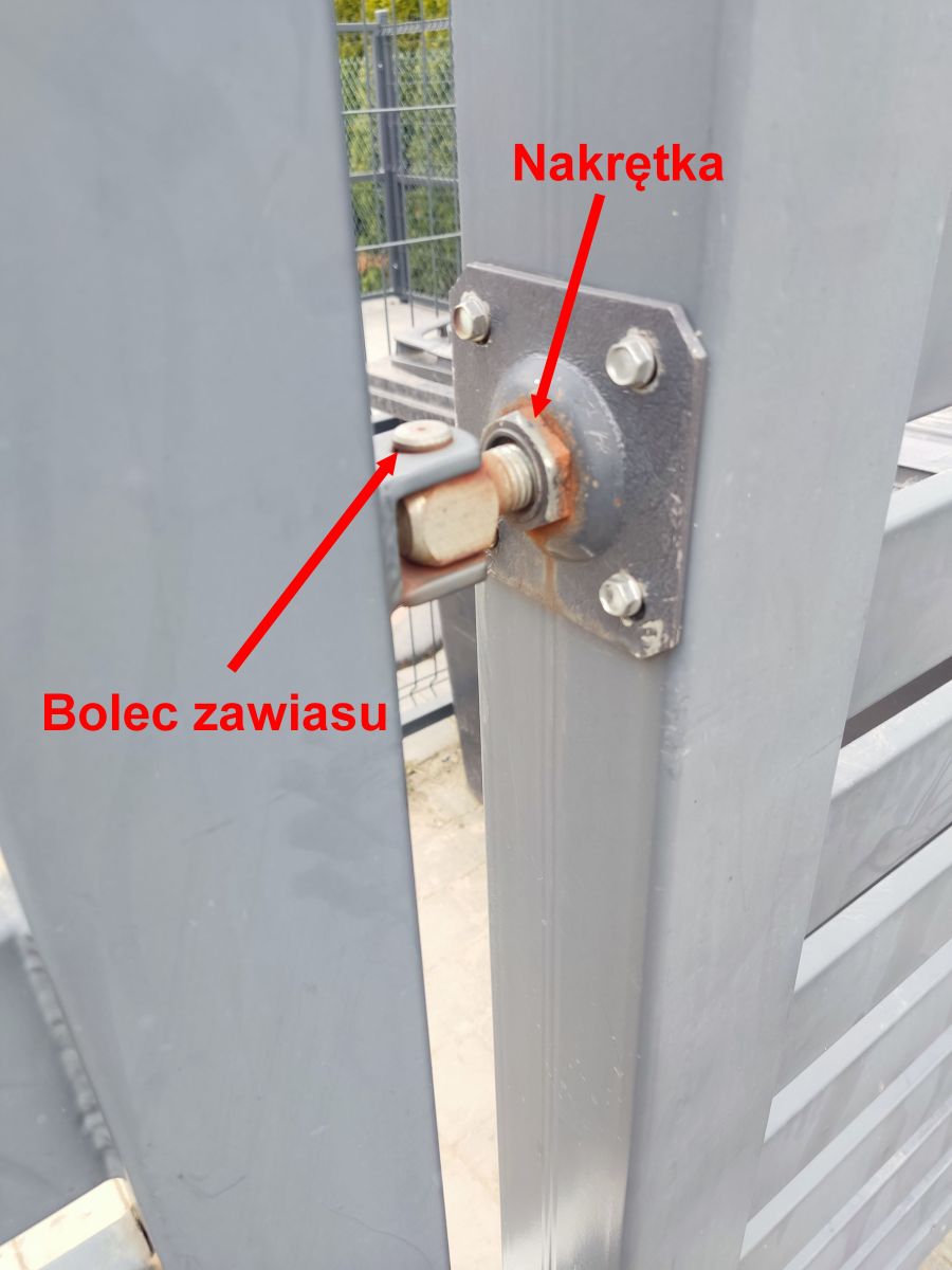

    Witam, brama uchylna, nieprawidłowo się domyka. Czy mogę coś zrobić, że tak powiem ręcznie? Może dobrać się do automatyki i jakąś tam już wiedzę mieć? (czyli wezwać fachowca).
    Błąd domykania bramy, widać na zdjęciach poniżej:
    • Brama uchylna źle się domyka – da się wyregulować ręcznie czy serwis? błąd bramy.jpg (546.12 KB) Musisz być zalogowany, aby pobrać ten załącznik.
    • Brama uchylna źle się domyka – da się wyregulować ręcznie czy serwis? ok brama.jpg (678.22 KB) Musisz być zalogowany, aby pobrać ten załącznik.

    To nie wina napędów tylko ci słupki po zimie pojechały. Jeśli masz regulowane zawiasy - klucz 22 albo 26 i ustawiasz. Jeśli nie - spawacz i korekta zawiasów albo koparka i próby lekkiego naginania słupków.

    to chodzi o dokręcenie tej śruby?
    • Brama uchylna źle się domyka – da się wyregulować ręcznie czy serwis? śruba.jpg (441.05 KB) Musisz być zalogowany, aby pobrać ten załącznik.

    Tak ta śruba reguluje położenie skrzydła. Popatrz czy trzeba opuścić jedno skrzydło czy drugie opuścić.

    Kręcąc zgodnie ze wskazówkami zegara górną nakrętkę zmieniasz pochylenie skrzydła, jej końcowa część obniży się, kręcąc dolną nakrętką końcówka skrzydła się podniesie, taka sama reakcja będzie przy drugim skrzydle. Odwrotnie będzie przy odkręcaniu.
    Nie wiem jak u Ciebie jest ze śrubą, czy na jej końcu jest przeciw nakrętka pod tym mocowaniem do skrzydła, być może będzie trzeba skontrować po regulacji, lub poluzować przed dokręcaniem.
    Luzując obydwie nakrętki, obrót w przeciwnym kierunku do ruchu wskazówek zegara umożliwia cofnięcie w pewnym zakresie całego skrzydła.
    Jeżeli nakrętki są na stałe zespolone ze skrzydłem wtedy musisz wybić bolec zawiasu i kręcąc nim jak opisałem uzyskasz pożądany efekt, ale kręcenie zawiasem da odwrotny efekt od kręcenia nakrętką, wkręcanie podnosi, wykręcanie obniża, trzeba o tym pamiętać, następnie zakładasz bolec zawiasu na powrót i to wszystko.

    Tu jest regulacja bez wyjmowania bolca z zawiasu, powinno się dać kręcić tą nakrętką i wtedy kręcąc w lewo wciągasz uchwyt zawiasu w słupek, w prawo wysuwasz, ale wszystko jest deko zardzewiałe i najpierw polej całośc WD40. Jeśli nakrętki mimo tego nie da sie ruszyć - pozostaje wyjęcie bolca i kręcenie samym zawiasem.

    Fakt (nie załapałem fotek, sorki) . Połówka bez listwy pierwsza dochodzi do odboju a na nią ciśnie polówka z listwą a ma być odwrotnie. Do ustawienia w programowaniu centrali.
    Swoja drogą szczytki skrzydeł do zlicowania zawiasami.
