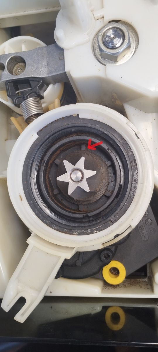

    Rozkręciłem młynek aby go wyczyścić i wymienić wyrzutnik kawy. Operacja się udała, ale nie zaznaczyłem położenia pierścienia regulacyjnego, więc złożyłem go "na chłopski rozum". Młynek mieli za grubo co skutkuje słabą kawą. Czy ktoś wie jak wyregulować ten młynek? Czy tylko metoda prób i błędów?

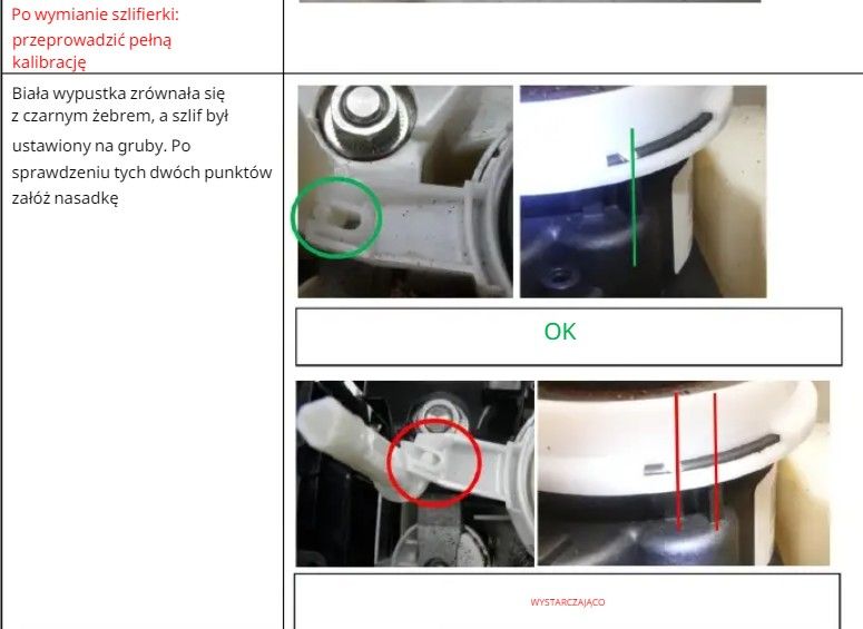

    Regulacja dostępna dla przeciętnego użytkownika jest bardzo wąska i nie dotyczy mojego problemu. Chodzi mi o ustawienie tego pierścienia w trakcie montażu młynka. Problem polega na tym, że stopień zmielenia można sprawdzić dopiero po złożeniu ekspresu. Jak jest źle to trzeba go demontować i przestawiać.
  • #4 21873008
    techlock
    Poziom 33  
    Posty: 1861
    Pomógł: 203
    Ocena: 494
    Obracając biały pierścień zgodnie ze wskazówkami zegara/w prawo, aż do uzyskania pożądanego efektu. Na białym pierścieniu są blokady, można zmieniać położenie pierścienia względem żaren, dopasować położenie do pokrętła ustawień użytkownika.
    Lub próbuj złożyć żarna skręcając z przesunięciem o 120 stopni względem początkowej fazy skręcania.

    Jeśli zmieniałeś położenie białego pierścienia tu masz foto fabrycznego położenia (biała kropka), choć w twoim egzemplarzu może być w innym miejscu. Nie sugeruj się czerwoną strzałką, ona oznacza skrzydełka młynka.
    Zbliżenie mechanizmu młynka: biały pierścień regulacyjny i żarna z czerwoną strzałką.
