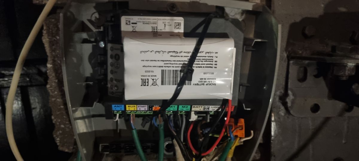

    Posiadam napęd Somfy SGS 201, chciałem podłączyć otwieranie bramy z domofonu Ezviz.
    Po podłączeniu przewodów pod start 5 i 6 brama nie otwiera się, ale kiedy wkładam i wyciągam przewód, zaczyna się otwierać i zamykać.
    Podłączam pod dobre wtyczki?

    Może w opcjach Ezviz należy aktywować drugi przekaźnik, może być że masz ustawiony dla tego przekaźnika zbyt długi impuls, powinien być najlepiej w granicach 0,5 sek., max to 1 sek.
    Dobrae by było podać model Ezviz-a, 5 czy np. 7.

    Domofon hp 7 pro, jak zmieniać ten czas przekaźnika?

    Szukaj w opcjach/ustawieniach wideodomofonu, możesz też sprawdzić multimetrem ustawionym na buzer czy po naciśnięciu ikony bramy na monitorze następuje zwarcie na wyjściu Gate i na jak długo to zwarcie jest, buzer w mulimetrze Ci o tym powie.

    Mam nadzieje że próbujesz otworzyć bramę przy wyświetlanym obrazie z panelu zewnętrznego, bo to jest warunek zadziałąnia.
    Po za tym aktywacja drugiego przekaźnika i opcja zmiany czasu może być dostępna tylko w aplikacji Ezviz przeznaczonej do zdalnej obsługi wideodomofonu, musisz to sprawdzić.

    Zmiana czasu otwierania bramy na 0,3 sekundy w ustawieniach ekranu domofonu.
