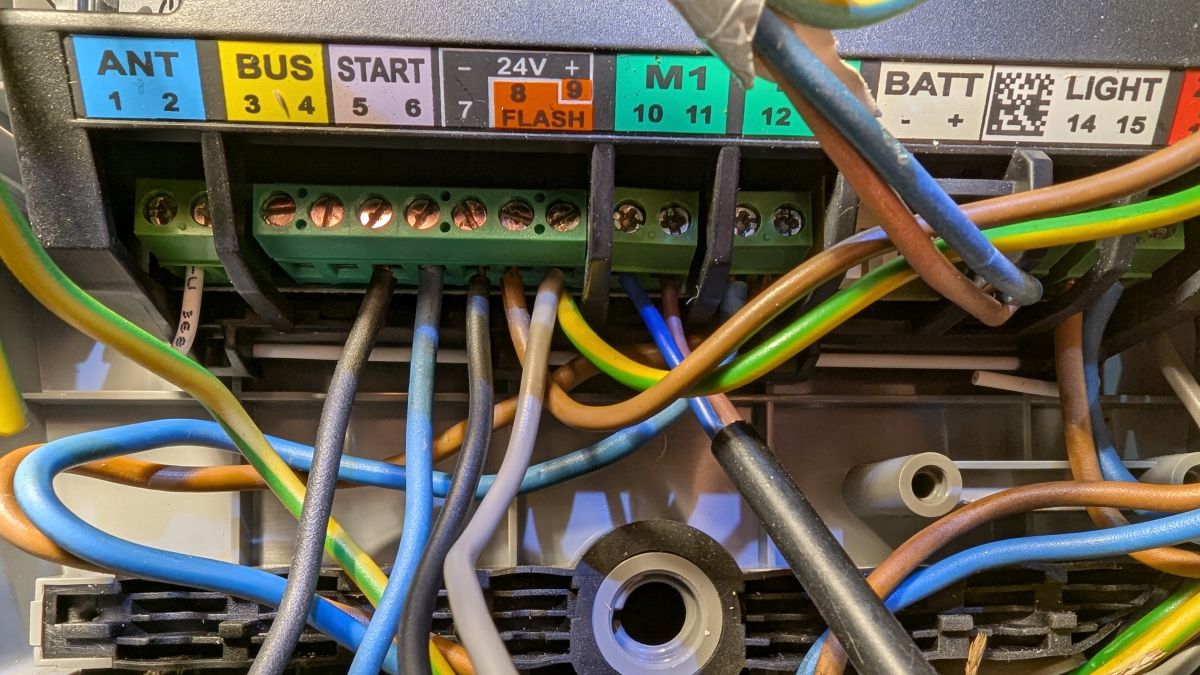

    Jestem w trakcie podłączaniem sterownika do bramy Somfy sgs 201, nie mam stałego zasilania na 7 i 9, jest tylko jak brama się otwiera lub zamyka, jakoś to się włącza? Przyłącza przewodów w sterowniku bramy z widocznymi oznaczeniami zacisków i kolorowymi kablami

    Zacisk 2 jest dla oplotu anteny, powinna to być masa, podłącz multimetr pod 2 i 9, sprawdź czy będzie tam spodziewane napięcie 24 V, wtedy z tych zacisków będziesz mógł wziąć zasilanie do sterownika.

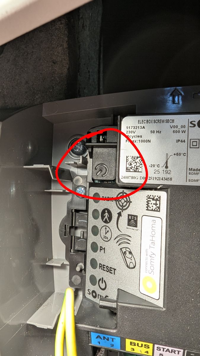

    >>21766064 Musiałem włączy ten przycisk i powier się pojawił na ok 2 min, podłączam przełącznik Zamel SBW-02 i chwilę działa. W ogóle to jak już sparowałem to brama sama się otwiera/zamyka co ok 30s, nie mam czujnika otwarcia i może dlatego. Jak to zasilanie na stałe włączyć może ktoś wie. Zbliżenie panelu sterującego Somfy z przyciskiem oznaczonym ikoną zasilania.

    >>21766064 Musiałem włączy ten przycisk i powier się pojawił na ok 2 min, podłączam przełącznik Zamel SBW-02 i chwilę działa. W ogóle to jak już sparowałem to brama sama się otwiera/zamyka co ok 30s, nie mam czujnika otwarcia i może dlatego. Jak to zasilanie na stałe włączyć może ktoś wie. Zbliżenie panelu sterującego Somfy z przyciskiem oznaczonym ikoną zasilania.>>21766076 Jak wsisne Power ze zdjęcia to jest napięcie na jakieś 2 minuty.

    >>21766097 Rozumiem, jest napięcie na 2 i 9 jak włączę power w centralce, znika po ok 2 minutach. Ten power ze zdjęcia. Wszystko działa ok ale po 2 minutach napięcie znika. Przycisk zasilania na centralce Somfy zaznaczony na czerwono

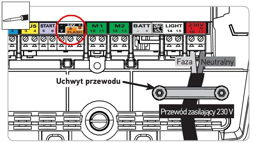

    Więc wniosek jest taki że pod zaciskiem 9 (+24 V) napięcie pojawia się tylko podczas pracy bramy, widocznie w tej centrali nie ma możliwości uzyskania wspomnianego napięcia, pozostaje Ci zasilacz zewnętrzny, co jest trochę dziwne gdzie jest zacisk 7 z minusem tego napięcia.

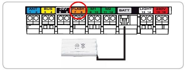

    Dziwne jest też to że w jednej instrukcji do tego napędu są pokazane styki 7, 8 i 9, a w drugiej są tylko stuki 7 i 8.
    Złącza 7, 8, 9 na sterowniku automatyki bramy, w tym zacisk FLASH 24VSchemat podłączeń sterownika z zaznaczonymi złączami FLASH 7 i 8

    W celu sprawdzenia, czy napęd jest zasilany lub w celu sprawdzenia/zmiany ustawień, należy nacisnąć i przytrzymać przez 2 sekundy przycisk , aby
    wzbudzić elektroniczny układ. Elektroniczny układ automatycznie przechodzi w stan czuwania po 5 minutach, w przypadku braku poleceń.
