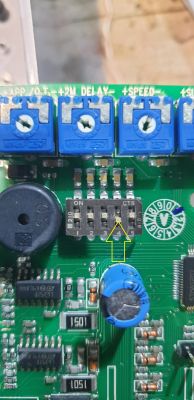

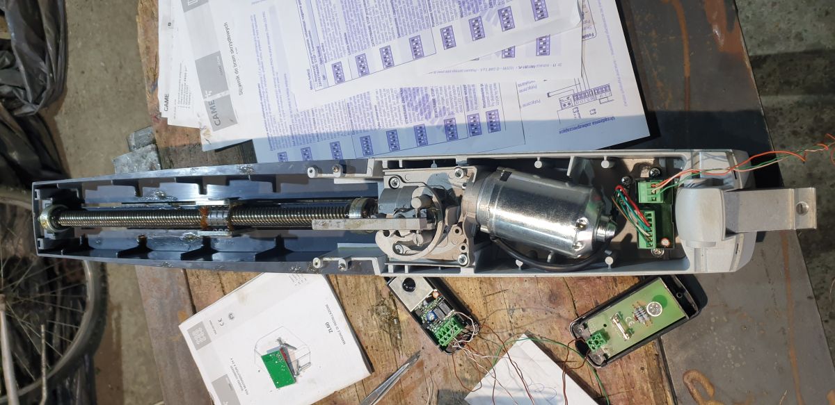

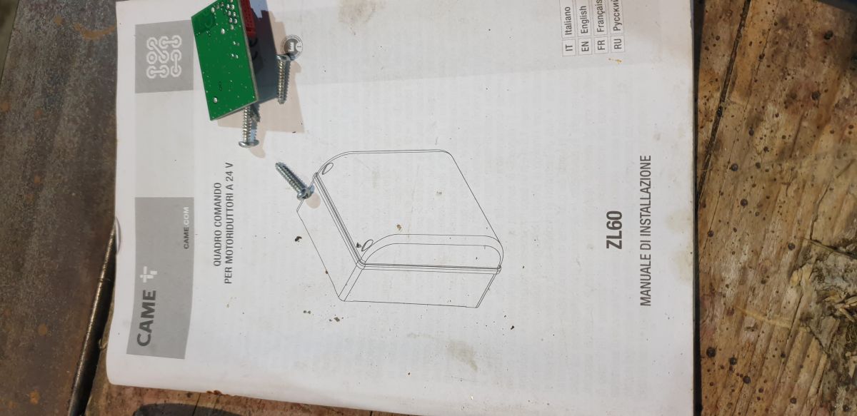

    Kilka lat temu zakupiłem kompletny sterownik ZL60 wraz z dwoma siłownikami do bramy dwu skrzydłowej marki CAME
    Otwarty siłownik do bramy z widoczną śrubą pociągową, silnikiem i przewodami na stole warsztatowym Zbliżenie płytki PCB z przełącznikiem DIP „CTS” i żółtą strzałką wskazującą przełącznik 4 Instrukcja CAME ZL60 na drewnianym blacie, obok płytka PCB i śruby
    Sprzęt ten przeleżał ładnych kilka lat w garażu.
    Na ten moment chciałem uruchomić go na tak zwanym stole.
    Czy może ktoś doradzić na co w pierwszych momentach uruchamiania zwrócić uwagę.
    Nie mam zbytniego doświadczenia w kwestii uruchamiania takich urządzeń, a więc wszelkie uwagi, porady będą docenione.

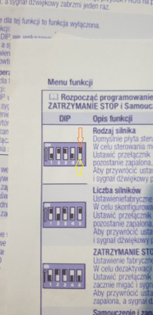

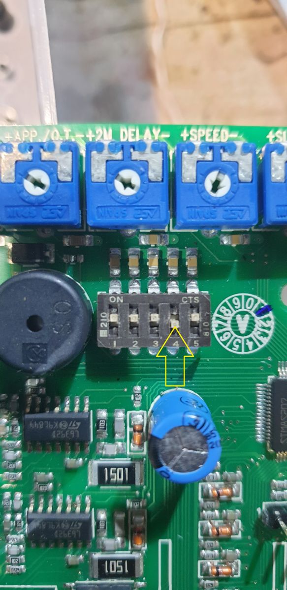

    Moje pierwsze pytanie będzie dotyczyło pozycji mikro przełączników programatora.
    I tak:
    Zbliżenie płytki PCB z niebieskimi potencjometrami i przełącznikiem DIP; żółta strzałka wskazuje pozycję 4. Fragment instrukcji z ilustracją przełączników DIP i dwiema strzałkami wskazującymi jeden przełącznik.
    Czy pozycja mikro przełącznika (tego białego) zaznaczonego żółtą strzałką odpowiada pozycji w instrukcji papierowej żółtej strzałki? Czy też pomarańczowej?
    Później będę miał jeszcze inne pytania, ale to później.
    Ale tak jak napisałem wcześniej, przyjmę każdą poradę dotyczącą uruchamiania na stole.
    Pozycja pomarańczowej strzałki, czyli ustawienie na ON.
    Pozycje 1 i 4 na OFF, reszta na ON.

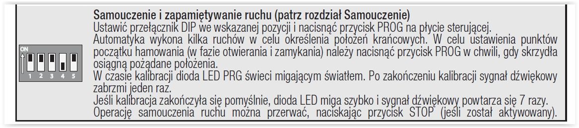

    Tak ogólnie to centrala jest zaprogramowana fabrycznie dla poszczególnych funkcji, dopiero jak któraś Ci nie odpowiada to ją zmieniasz ustawiając przełączniki w pozycji przypisanej do tej funkcji i ją aktywujesz lub dezaktywujesz.
    Na początek zastosuj Samouczenie, ustaw DIP jak w manualu i naciśnij PROG, po zakończeniu samouczenia będziesz wiedział czy to co jest ustawione fabrycznie Ci odpowiada, tylko nie wiem czy tak na stole tego dokonasz, pewnie jedynie możesz sprawdzić czy to ruszy, a samo uczenie to już po zamontowaniu przy bramie.
    Na sam koniec po wszelkich ustawieniach wszystkie DIP-y ustawiasz na OFF.
    Fragment instrukcji: przełączniki DIP 1–5 i opis samouczenia z przyciskiem PROG

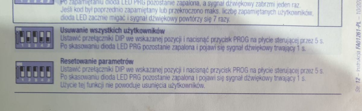

    Ale właśnie w tym, że właśnie celu zrobiłem tak:
    I niby wszystko działało, zapisywało? Się tak właśnie jak w tych, że punktach pisze.
    Fragment instrukcji po polsku o DIP-switchach, kasowaniu użytkowników i resecie parametrów
    I tylko nie wiem czy dobrze zrobiłem.
    A następnie rozpocząłem procedurę od nowa.
    Od nowa czyli te punkty opisane w żółtym kwadracie:
    Strona instrukcji „Menu funkcji” z opisem przełączników DIP, z żółtą ramką wokół sekcji.
    Możesz jeszcze spróbować tej opcji.
    "Resetowanie parametrów
    Ustawić przełączniki DIP we wskazanej pozycji i nacisnąć przycisk PROG na płycie sterującej przez 5 s.
    Po skasowaniu dioda LED PRG pozostanie zapalona i pojawi się sygnał dźwiękowy trwający 1 s.
    Użycie tej funkcji nie powoduje usunięcia użytkowników."
