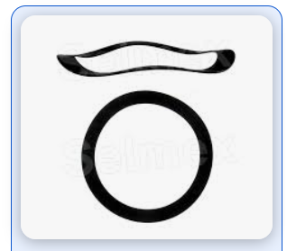

    3. czy silnik posiada podkładkę "falistą" na osi wirnika ?
    Kompresor: silnik 1-fazowy po 10 s wyzwala termik, iskrzą styki mechanizmu odśrodkowego
    ( zdjęcie z internetu )

    ad.3. Tak , między obudową a gniazdem łożyska jest falista podkładka.

    4. czy styk umieszczona w odpowiednim miejscu
    Tak miało być:
    Czy podkładka falista jest umieszczona po przeciwnej stronie wyłącznika odśrodkowego ?
    np. wirnik leży poziomo, przy lewym łożysku jest wył. odś., a przy prawym łożysku jest podkładka falista.

    A podkładka sprężynującą- stek jest i była w gnieździe łożyska wirnika w aluminiowej obudowie ze stykiem wył. odśrodkowego. Apropo widocznych przewodów. Czarny - fazowy jest połączony szeregowo z termikiem, a z drugiej strony z dwoma podwójnymi drutami uzwojenia stojana. Następnie z drugiej strony wychodzą ze stojana dwa podwójne druty uzwojenia, z czego do jednego jest wpięty czerwony przewód z kondensatora 50µF - roboczy i jeden biały z kondensatory 200µF - rozruchowy. Do drugiego podwójnego drutu jest również wpięte biały, czerwony i niebieski neutralny. Dwa czerwone to kondensator roboczy 50µF, a białe to kondensator rozruchowy 200µF, przerywany wyłącznikiem odśrodkowym. I tak to wygląda w rzeczywistości.

    Jeśli oba łożyska są takie sam, to przełóż podkładkę falistą do drugiego gniazda łożyska i wypróbuj silnik.

    Stefan, z drugiej strony jest na stałe zamontowana sprężarka na osi wirnika, nie da rady tak przełożyć.
