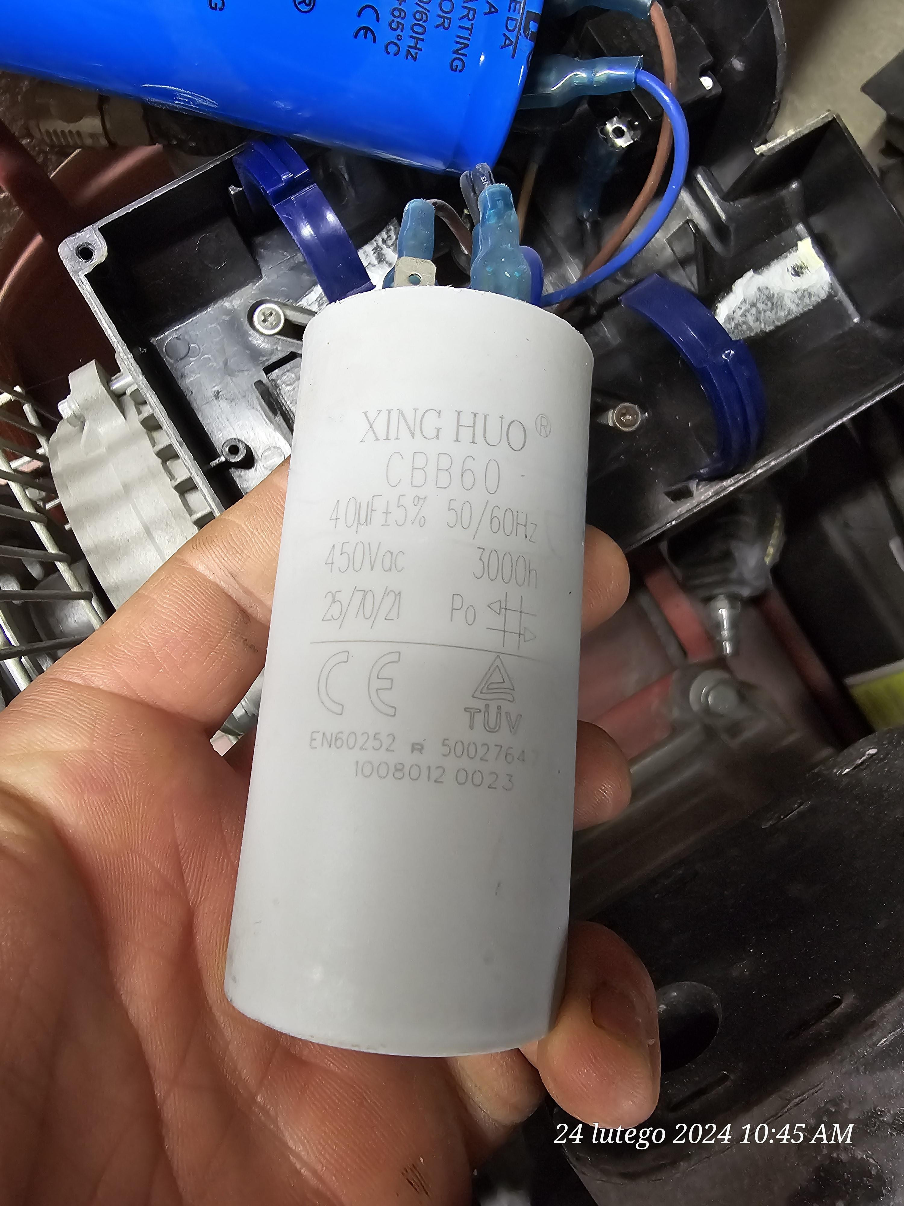

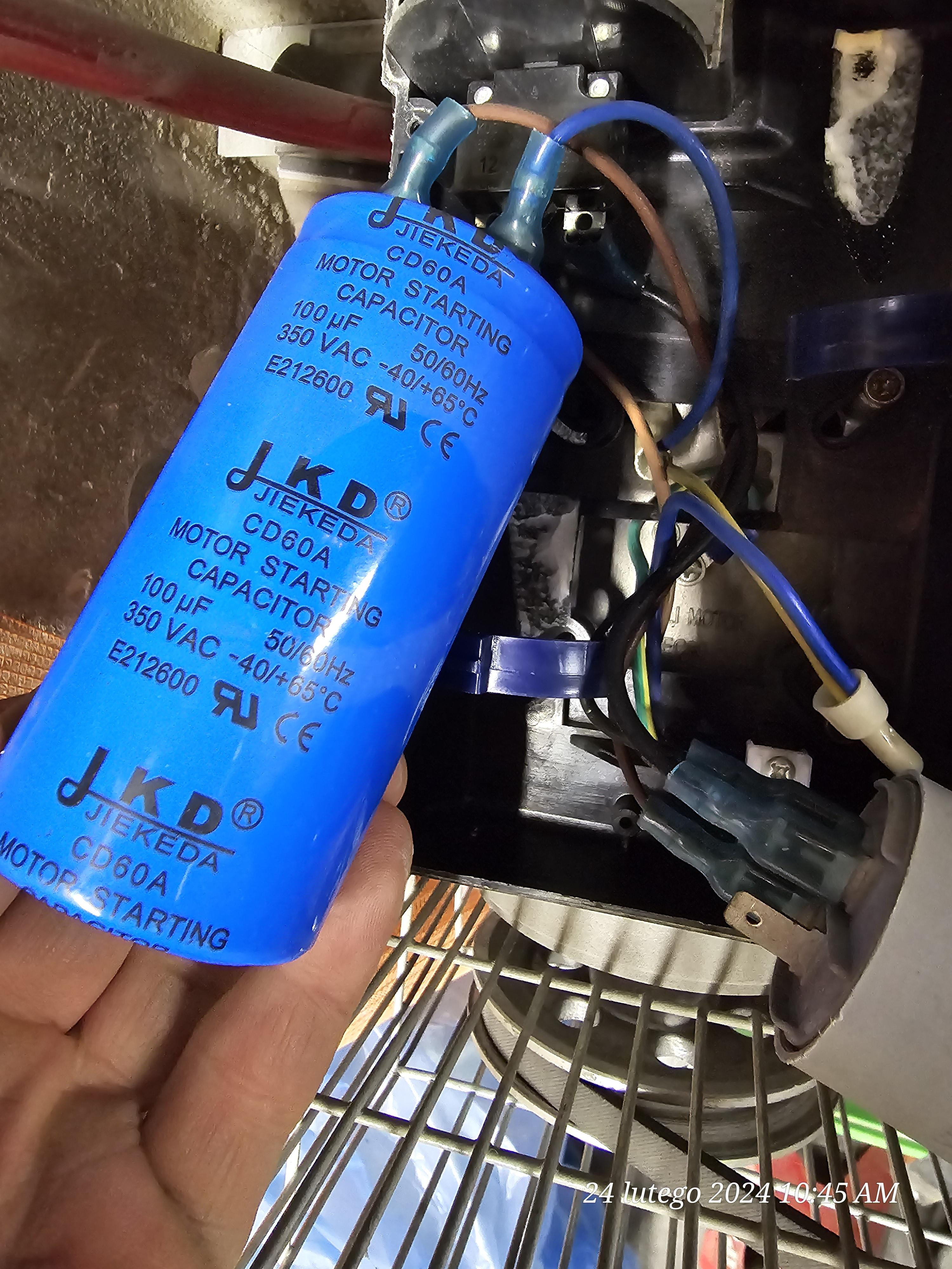

Kompresor 100l jednofazowy - silnik ledwo kręci przy starcie
poldeczek1 22 Lut 2024 16:14 588 11
Użytkownik zgłasza problem z jednofazowym kompresorem o pojemności 100 litrów, który przy starcie silnika ledwo kręci, ale po chwili działa normalnie. W odpowiedziach sugerowane są możliwe przyczyny, takie jak uszkodzony kondensator rozruchowy (około 200 µF), wyłącznik odśrodkowy w silniku, lub problemy z połączeniami w silniku. Użytkownik pyta o możliwość sprawdzenia kondensatorów, na co odpowiadają, że można to zrobić miernikiem pojemności. Wskazano również na znaczenie sprawdzenia ESR kondensatorów, ponieważ mogą one działać poprawnie pod względem pojemności, ale mieć wysoką rezystancję wewnętrzną.
