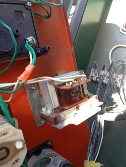

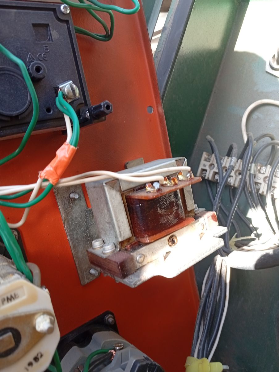

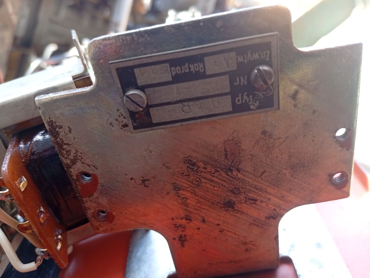

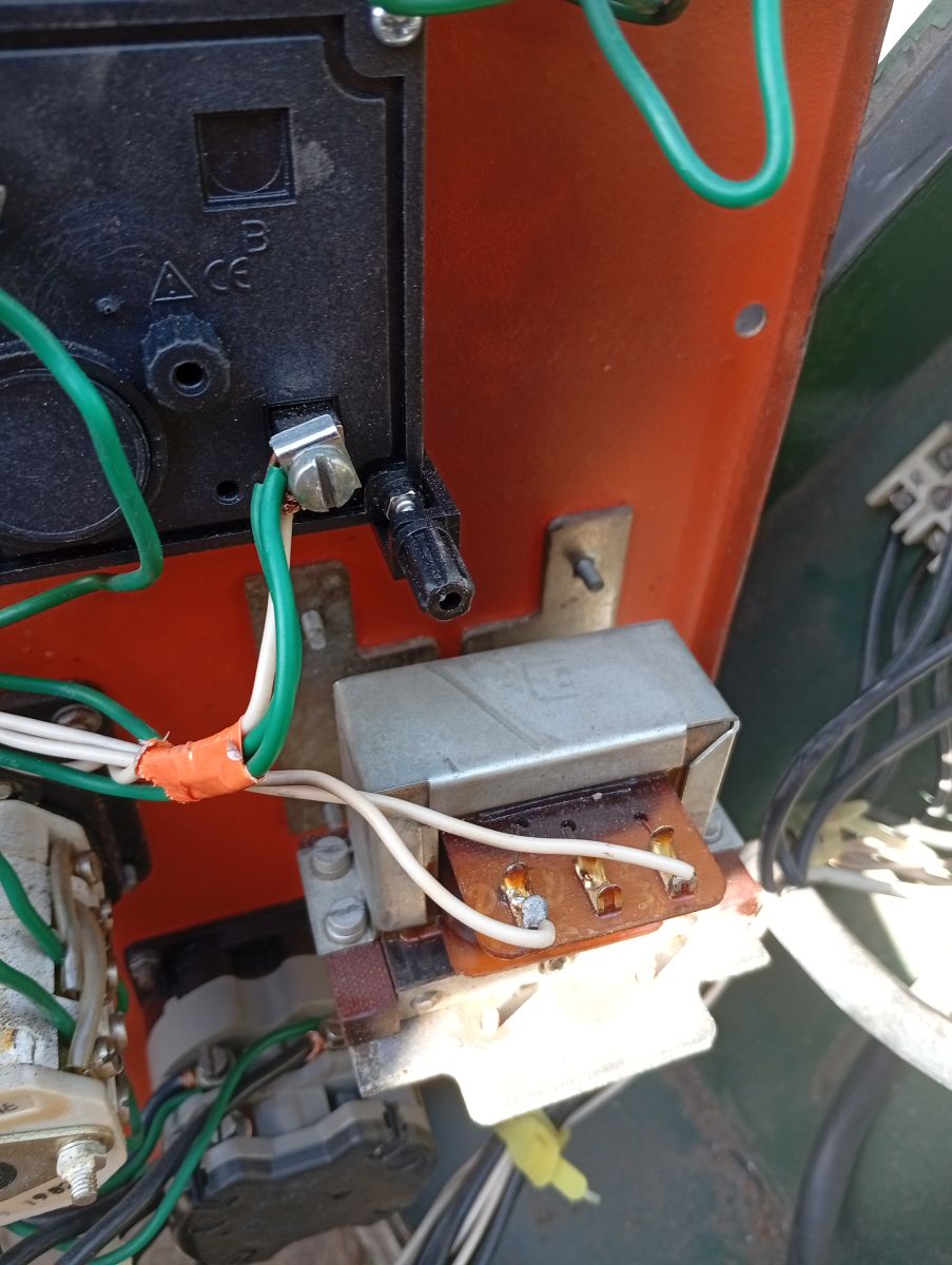

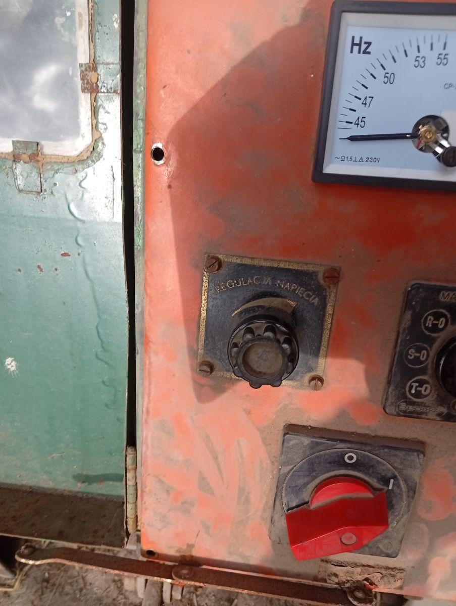

    Witam. Pisałem niedawno o agregacie prądotwórczym meprozet Bobolice 10 kW. Dziś zamontowałem w nim nowy herzomierz, woltomierz i amperomierz. Niestety ustawiając obroty tak aby uzyskać 50Hz mam napięcie 270 V i 520 międzyfazowe. Zmniejszając obroty uzyskuję 230V i 400V międzyfazowo ale wtedy częstotliwość wynosi 42 Hz. Dodam że regulacja obrotów nie zmienia nic od minimum do maksimum napięcie nie zmienia się. Prądnica ta sama co w agregacie Pad 8. Przesyłam zdjęcie tego dławika regulacyjnego którym próbuje ustawić napięcie. Na jakiej zasadzie on działa? Czy on może powodować problem z ustawieniem odpowiednich obrotów?

    Cały czas problem z za wysokim napięciem ktoś może wie jakie powinny być napięcia na wyjściu z dławika w pad 8 ?Ustawiłem napięcie wyjściowe na około 220 V częstotliwość 40 hz.Mierzę transformator
    8t 107v
    8s 117v
    8r 107v
    Dodam że dławik regulacyjny skręcony na minimum gdyby był skręcony na maksimum napięcie około 40 V byłoby niższe. Następnie mierze napięcia na zaciskach 7 które wychodzą na mostek prostowniczy.
    7t 35v
    7s 40.5v
    7r 38 V
    Teraz dopiero patrzę może zamienione jest 9t z 8t bo pomiar trochę inny niż na 7r. Pomiary robię z N od prądnicy.
    Rezystancję miedź 7s 7r7t równe około 0.2 ohm rezystancje między 8s8t8r też równe 4.4 ohm
