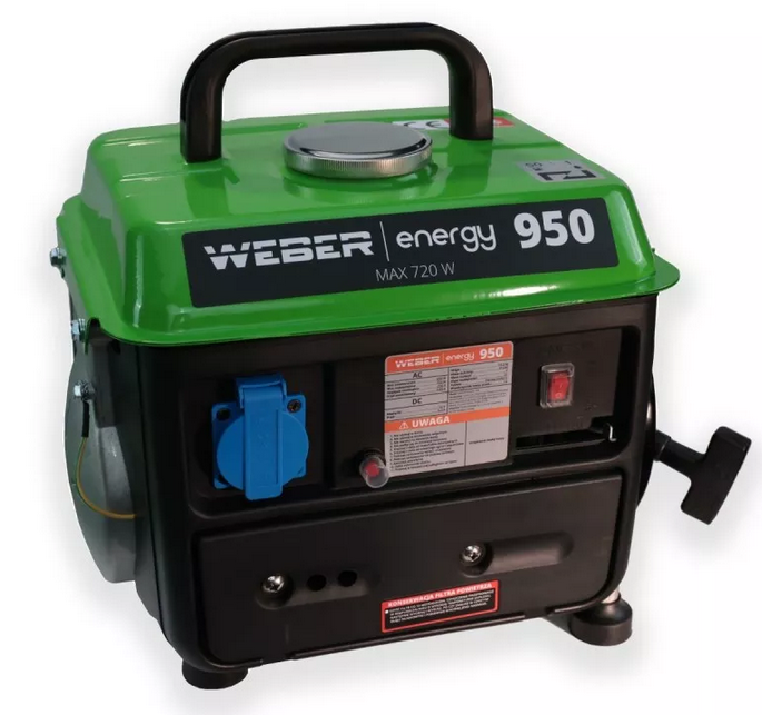

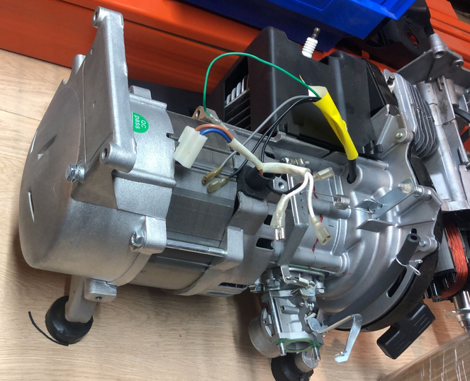

    Mam agregat, po uruchomieniu pokazuje 100V zamiast 230V.
    Mam kilka takich agregatów do sprawdzenia, w każdym jest poniżej 100V
    20V, 90, 100... różnie.
    Posiadam sprawny agregat i powymieniałem już wszystko co tylko możliwe - prócz samego wirnika (w zasadzie nie ma możliwości aby go bez zniszczenia wyciągnąć i podmienić) w czym tu może być problem? Przemierzyłem wszystko co jest możliwe i daje te same wyniki, rezystancja samego wirnika tez jest porównywalna z tym sprawnym.
    Macie jakieś pomysły?

    Możesz spróbować podać wzbudzenie z zewnętrznego zasilacza i zobaczyć co będzie. A jak już jesteśmy przy wzbudzeniu, to czy mierzyłeś jego napięcie porównawczo między urządzeniami na pracującym silniku? I ewentualnie prąd jaki płynie w wirnik?

    Jeszcze raz, w tego typie prądnicy napięcie zależne jest od kondensatora i obrotów silnika tj, prędkości synchronicznej 3000 obr/min. Jeśli to Ty rozbierałeś agregat to jedną parę konektorów odpinałeś od kondensatora. Ta prądnica ma na stojanie dwa niezależne uzwojenia : główne i pomocnicze zwarte przez kondensator .

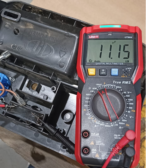

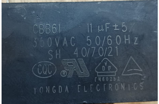

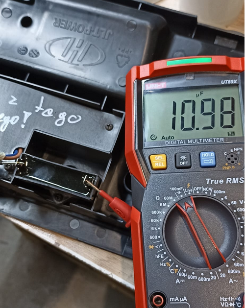

    po pomiarach pojemność kondensatorów:
    Kondensator CBB61 o parametrach 11uF 350VAC.
    Miernik cyfrowy pokazujący wartość pojemności 10,98 µF obok obudowy agregatu z widocznymi przewodami podłączonymi do kondensatora.
    Cyfrowy multimetr mierzący pojemność kondensatora z wartością wyświetloną jako 11,15 µF.
    agregat działający:
    na wyjściu 230V
    napięcia na kondensatorze gdy agregat pracuje 140V
    na odłączonym kondensatorze na przewodach 7V
    agregat uszkodzony:
    na wyjściu 90V
    napięcia na kondensatorze gdy agregat pracuje 60V
    na odłączonym kondensatorze na przewodach 8V
    po przełożeniu kondensatora z agregatu działającego do uszkodzonego, nic się nie zmienia - wnioskuję, że to nie kondensator

    Podaj jakie są rezystancje obydwu uzwojeń , w tym sprawnym i w tym uszkodzonym. Podaj jakie jest napięcie na końcówkach uzwojenia głównego i jaka jest częstotliwość pulsowania tego napięcia. Jaka jest wartość kondensatora wydrukowana na obudowie ?
  • #11 20807762
    bazkomp1
    Poziom 3  
    Posty: 9
    Napięcia to te na wyjściu i na kondensatorze, podałem powyżej, pojemność też na fotce 11mikro faradów, reszta dopiero w poniedzialek
