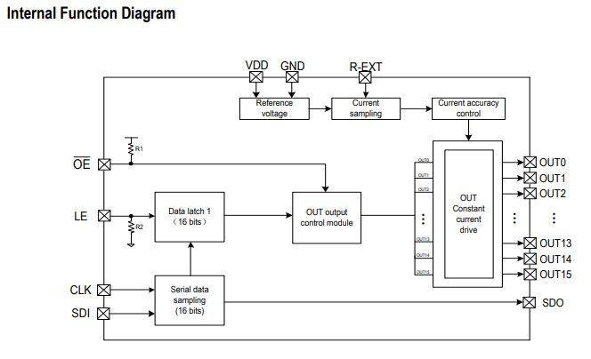

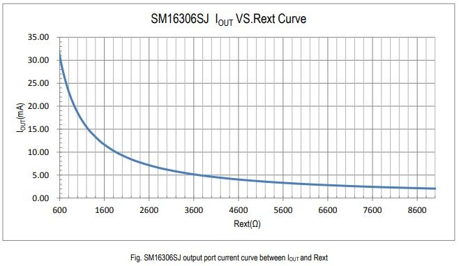

    W nocie katalogowej układu znalazłem wzór na wartość rezystora Rext, od którego zależy prąd segmentów: Iout =18600/Rext. Na płytce rezystor ten ma wartość 604 omy, czyli prąd jest ustawiony na 31 mA (maksymalny dla tego układu).
    I teraz moje pytanie: Czy zastępując ten rezystor fotoopornikiem będę znów szczęśliwy?

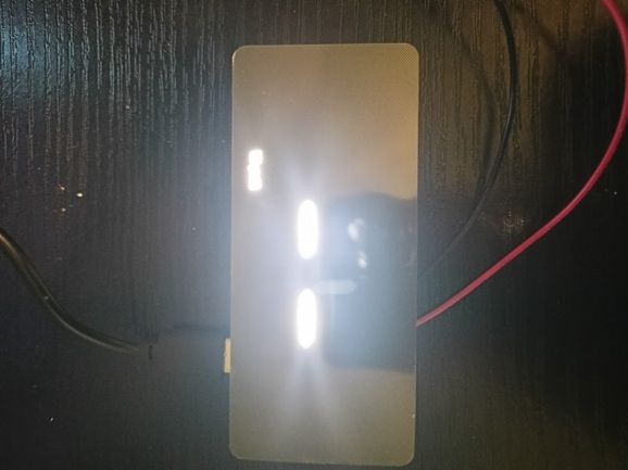

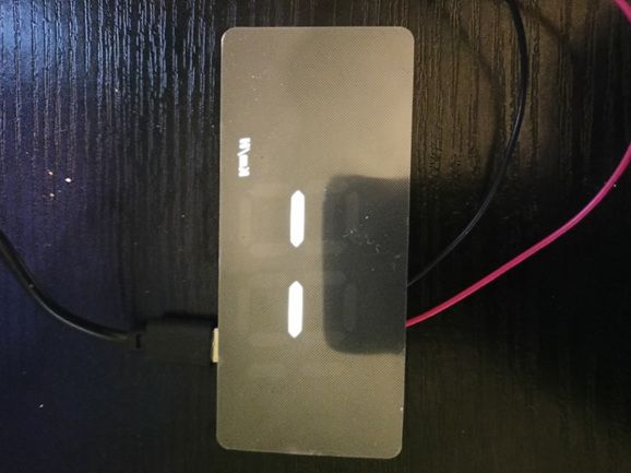

    To jest HUD w samochodzie i chodzi o to aby wyświetlacz się ściemniał gdy na zewnątrz robi się ciemno i nie raził w oczy

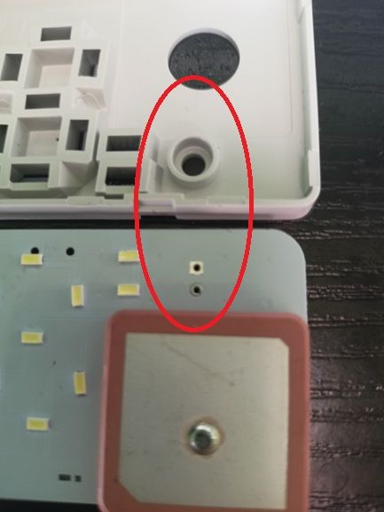

    Co ciekawe: W maskownicy wyświetlacza jest otwór (niestety nieprzeźroczysty),a w płytce jest miejsce na "coś" dwupinowe,. Jeden pin to masa, a drugi - podciągnięty do plusa - prowadzi do jednego z portów GPIO procesora. Być może miała to być właśnie ARJ. Tak czy inaczej jeśli testy przebiegną pomyślnie wykorzystam to miejsce.
    HUD – czy fotoopornik zamiast rezystora zapewni autojasność?

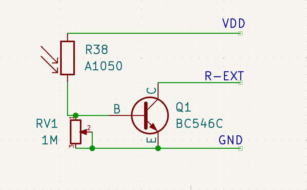

    Nadal to bedą zbyt duże oporno≥ści, trzeba dodać tranzystor npn z wzmocnieniem B lub C np bc546C i schemat
    autorze, robisz coś takiego na pająka i łączysz do nóżek scalaka jak to opisałem. Potencjometrem regulujesz próg przełączania, czułość można jedynie przez zmianę tranzystora na mniej 'czuły' czyli
    zamiast BC546C dajesz BC546B.

    Wygląda na to, że ten scalak zasila ten opornik napięciem 0,92V (V_REXT w nocie katalogowej) i na segmenty cyfr daje 20x większy prąd, niż płynie przez opornik.
    https://www.chinaasic.com/websiteManage/product/202603251408392694.pdf - 1 strona, mało.
    https://jlcpcb.com/partdetail/Shenzhen_SunmoonMicro-SM16306S/C2830324
    - a tu jest szczegółowo, 16 stron, ale po chińsku - dokładniej, chyba chiński uproszczony, aplikacja Obiektyw tłumaczy.

    Wlutuj fotorezystor w puste miejsce widoczne na zdjęciu w poście #6; jeśli port procesora jest już podciągnięty do zasilania a oprogramowanie nie jest okrojone o funkcję automatycznej jaskrawości - to układ może po prostu działać.
    Ja zrobiłbym to na samym początku, tu nic nie da się uszkodzić, nawet zwarciem portu do masy.
