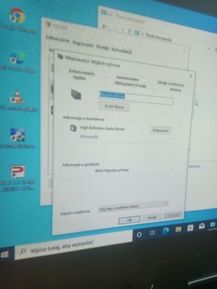

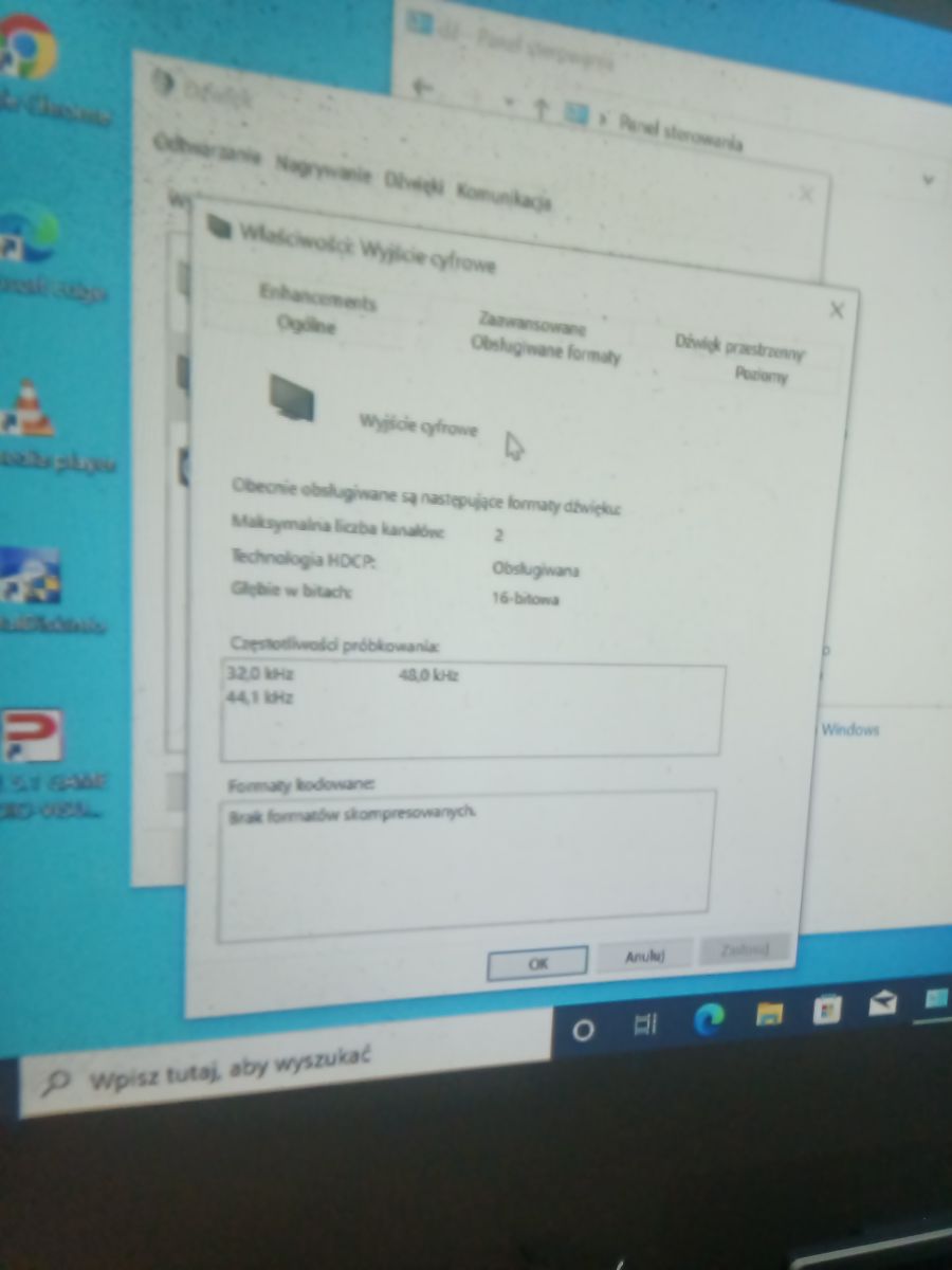

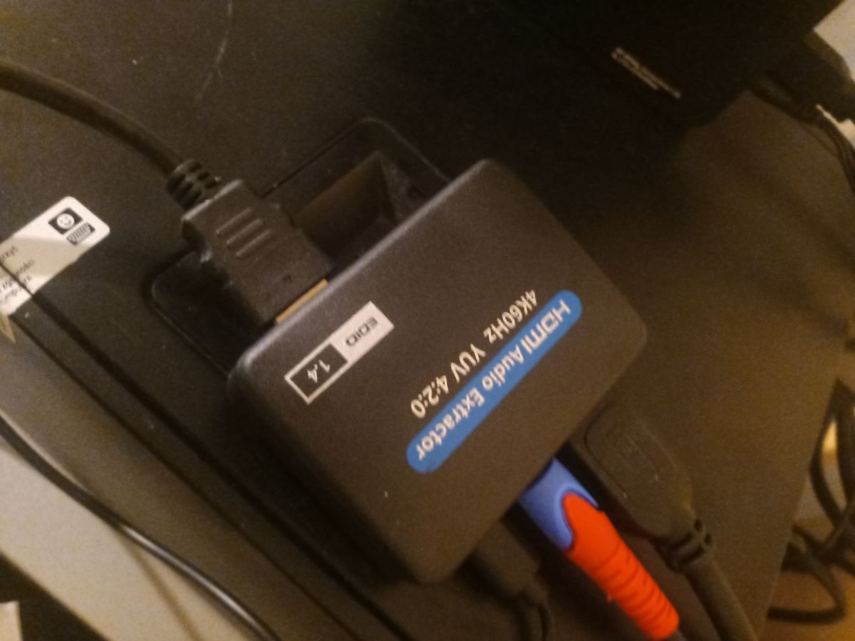

borykam się z problemem uzyskania dźwięku przestrzennego z komputera. Ale od początku. Mam zestaw do oglądania składający się z konsoli PS3 (nie gram w gry, tylko oglądam filmy), kino domowe Samsunga (z DVD i wejściem optycznym, obsługującym DTS oraz Pro Logic II), a także projektor z wejściem HDMI. Dotychczas ten zestaw mi wystarczał z uwagi na pokaźną kolekcję filmów na DVD oraz możliwość korzystania z PS3 Media Server (czasem jakiś MKV z komputera w sieci lokalnej). Konsolą spiętą z kinem SPDIF-em. Ostatnio jednak okazało się, że córka chciała obejrzeć coś na Netflixie, a jak się okazało, w marcu przestał działać na PS3. Postanowiłem, że odnowię jakiś tam komputer, który leżał w garażu (biurowy). Dołożyłem trochę RAM-u, obecnie 12 GB, dołożyłem SSD na system. Procesor i5 3470, Windows 10 Pro. Z uwagi na to, że nie mam karty graficznej, a PC wyposażony jest w DisplayPort, potrzebowałem adaptera na HDMI. Ok, obraz mam, teraz dźwięk. Pomyślałem, że w HDMI jest przecież dźwięk, kupiłem więc ekstraktor
I teraz dźwięk udaje się uzyskać, jednak tylko w stereo. Na kinie domowym wyświetla stereo linear pcm. Ekstraktor ma 3 pozycję TV /2.0/5.1, próbowałem w każdej. W Windowsie wyświetla w źródłach dźwięku "cyfrowy optyczny". Próbowałem programami VLC, a także Kodi. W Kodi próbowałem ustawiać przechwytywanie dźwięku. Próbowałem różne filmy. Proszę o pomoc w rozwiązaniu problemu. Jeżeli musiałbym kupić jakąś kartę dźwiękową, to musiałaby być low profile (obudowa taka biurowa).

Kino domowe Samsung HT-Db120, przejściówka DisplayPort na HDMI to noname.
AI: Jak dokładnie masz to teraz połączone (PC -> DP/HDMI -> ekstraktor -> projektor / optyk do kina) i czy sprawdzałeś plik, o którym na pewno wiesz, że ma ścieżkę AC3 albo DTS 5.1? Dodatkowo: czy w ustawieniach urządzenia audio w Windows/Kodi widać obsługę Dolby Digital/DTS, czy tylko 2-kanałowe stereo?
W Kodi zaznaczyłem tylko DTS
