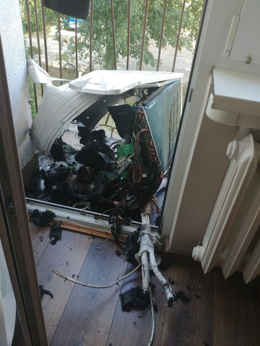

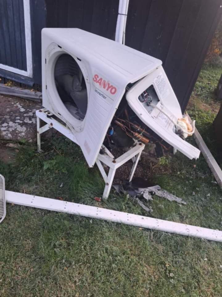

    Miej świadomość, że w multisplit ilość czynnika jest większa niż w spalicie (do 5m). W nowym klimatyzatorze czynnik jest też w linii ssacej, separatorze i sprężarce. Stosując odzysk za pomocą sprężarki ryzykujesz rozerwaniem jej. Poszukaj w necie zdjęć jak to wygląda.
    Pierwsze słyszę o rozerwaniu sprężarki??? Skraplacza czy połączeń tak ale nie sprężarki.

    Spawy sprężarki to najsłabsze miejsce. Żadnych zabezpieczeń w typowej klimie nie ma.
    Na temat przyczyn wybuchów można dyskutować, przepełnienie, obecność powietrza, czy próby szczelności tlenem, ale fakt, że od czasu do czasu wybuchają jest niezaprzeczalny.
