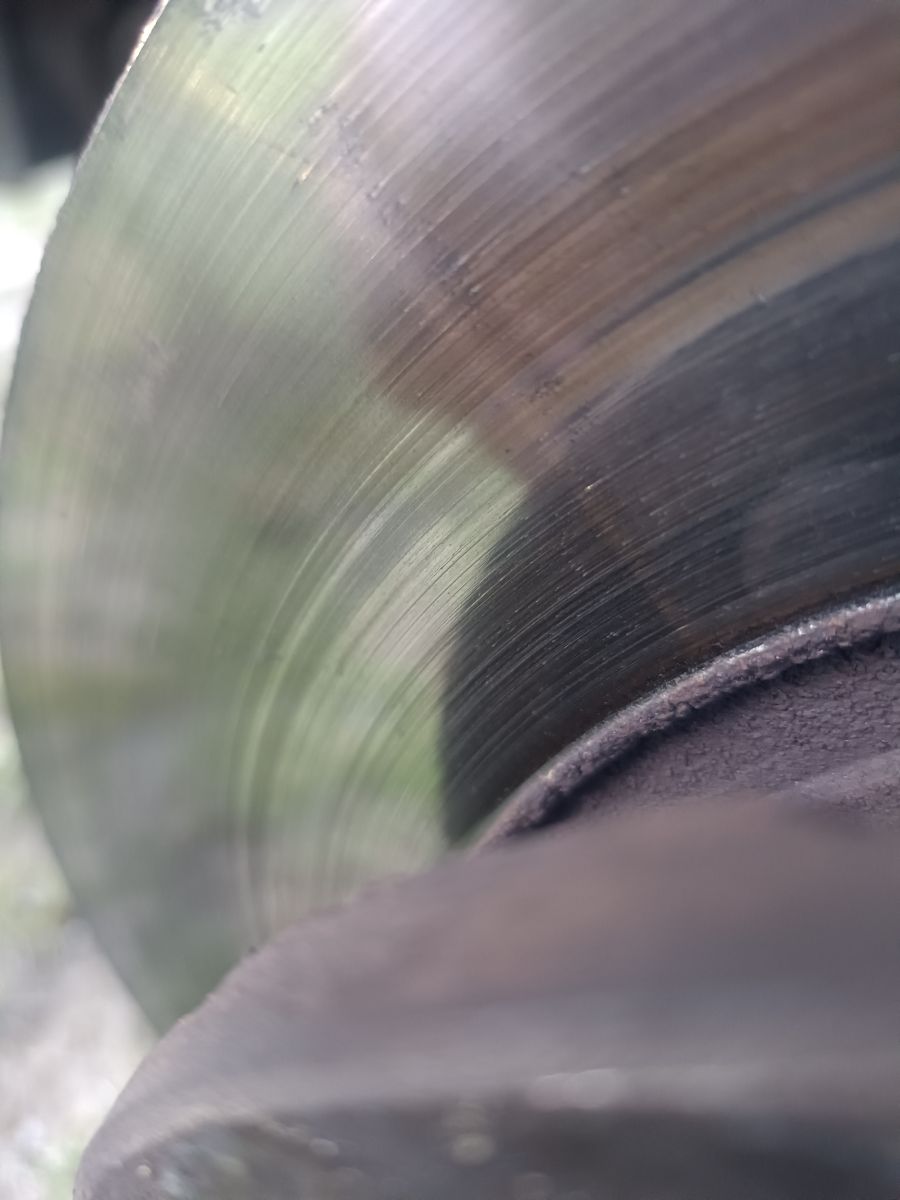

    Kia K2500 Pryzmat z 2005 roku. Problem mam podczas hamowania całe auto drży. Zawieszenie sztywne tarcze proste klocki nowe. Jaka może być przyczyna ?

    Rozebrałem tarcze w idealnym stanie . Żadnego rantu nie mają 24.1 grubości
    Kia K2500 Pryzmat 2005 - drżenie całego auta przy hamowaniu, skąd?
    Ppdeslalem zdiecie
    Czy to nie będzie przyczyną tył ? Pamiętam jak odpowietrzalem to tył lewa str nie ruszyłem odpowietrznikiem nawet.

    To że ładne nie znaczy że proste. "Bicie" tarcz sprawdza się czujnikiem zegarowym, a nie na oko.

    Rozbierz jeszcze raz.Podszlifuj klocki żeby nie miały kantów.Dokładnie wyczyść i przesmaruj prowadnice.
    Prowadnice dobrze przesuwające się potrafią uleczyć lekkie zafalowania.Zaprzyj się łyżką tak żeby przepchnąć zacisk i wycosać tłoki (bez demontażu) Kiedy płyn się wycofa to zacisk powinien chodzić palcami bez uzywania siły.Jak jest różnica w grubości tarcz w którymś miejscu to nic tego nie naprawi poza szlifem.Czy biło przed wymianą klocków? Zawieszenie sztywne,ale czy nie ma luzu na końcówkach i drążkach?
    Niestety ale nawet drobny luz potrafi wprawić w rezonans pomimo wszystkich sprawnych elementów.

    Przed wymiana klocków było lekko czuć i nie zawsze . Po wymianie tak się stało. Tłoczki czyste nasmarowane ładnie prowadnice chodzą. Wymienione uszczelki . Prowadnice też zrobione.
