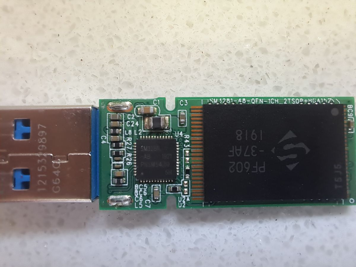

    Hej,

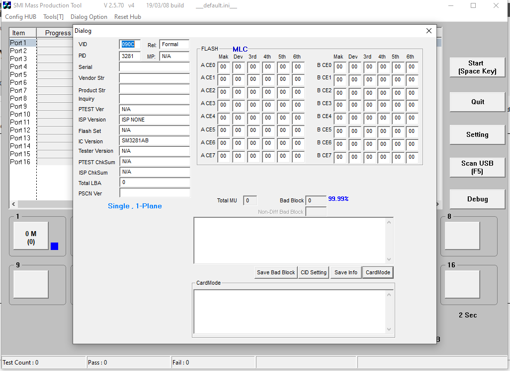

    Mam problem z pendrive ADATA UV128 64GB. Po kilku włożeniach do usb i wyciągnięciach czasami się pojawia, ale podczas kopiowania danych znika.
    Przeszukiwałem elektrodę i widziałem, że jeden z użytkowników pidar umieścił program, uruchomiłem go ale nie wiem co dalej robić?
    Domyślam się że konwerterem NAND - USB jest : SM3281AB
    Moglibyście podpowiedzieć co dalej w takiej sytuacji? Z góry dziękuję za pomoc !!!
    Zrzut ekranu programu SMI Mass Production Tool z oknem Dialog i tabelą ustawień FLASH/MLC

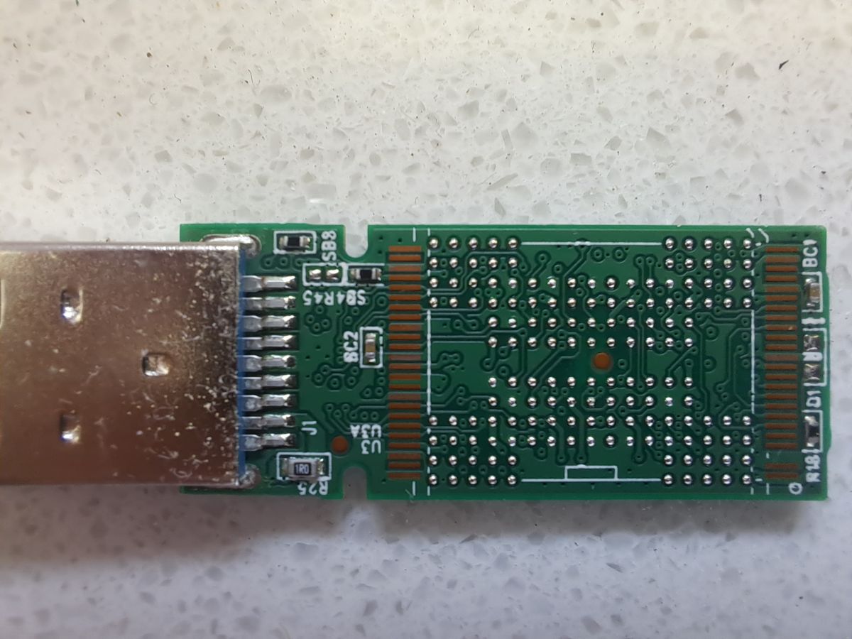

    @bartosz-jagiela A jakie są Twoje zdolności manualne? Potrafisz rozebrać tego pendrive'a i przyjrzeć się lutom przy złączu USB? Możesz wstawić wyraźne zdjęcia płytki PCB z dwóch stron?

    Umiejętności manualne oceniam na bardzo dobre, dostęp do narzędzi też mam, nie ma problemu poprawić luty ale to dopiero w piątek w pracy pod mikroskopem, myślałem że można już coś teraz zrobić :)
    Zdarza się raz na jakieś kilkadziesiąt podłączeń że wykryje tego pendriva, wtedy mam dostęp do plików, ale udało się skopiować tylko jakieś 10% zawartości, pewnie wtedy trafiam na jakieś bad sectory i pendrive jakby znika z systemu.
    Płytka PCB pendrive’a z wtykiem USB-A i widocznymi punktami lutowniczymi
    Płytka PCB pendrive’a z wtykiem USB 3.0 i dwoma układami scalonymi na zielonym laminacie

    Wykonaj obraz tego pendrive pod linuksem za pomocą ddrescue do pliku.
    Również próbując kopii wstecznej.

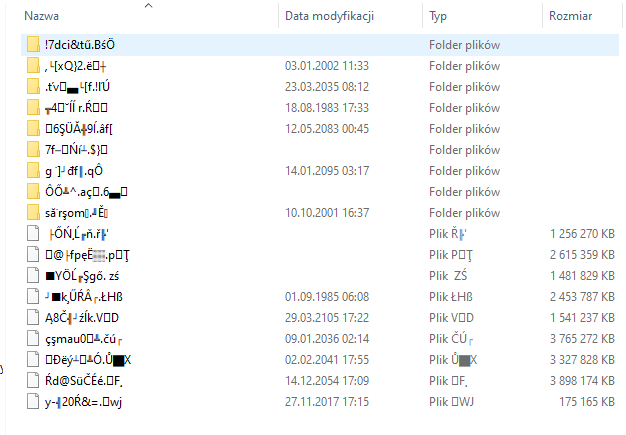

    Panowie poszukam w piątek w okolicach usb convertera, zmierzę czy podaje napięcie na flash, tylko nie wiem czy tam ma byc 1V8 czy 3V3, ale zobaczę.
    Może uda się zrobić, żeby pendrive wykrywany był za każdym razem, wtedy obraz za pomoca ddrescue. Dam znać jak poszło!
    Udało się! Docisnąłem pamięć NAND na całej powierzchni małym ściskiem i o dziwo udało się zgrać 90% zawartości!
    Jeden folder jest uszkodzony, ale z tym już sobie poradzę:
    Zrzut Eksploratora plików Windows z listą folderów i plików o zniekształconych nazwach
    @Kasek21 bez Twoich komentarzy by to się nie udało ;)
    Dla potomnych, nie radzę iść moją ścieżką, można próbować dociskać kciukiem palec i sprawdzić czy będzie wykrywać pendrive.
