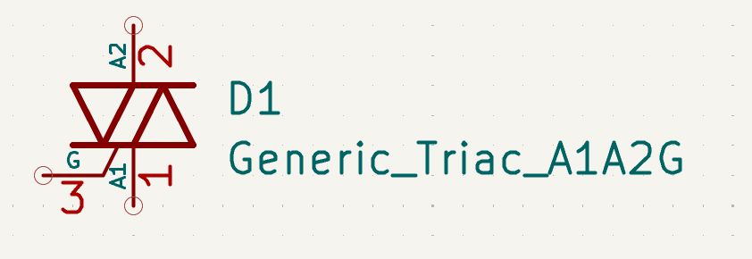

    Triak;
    Symbol triaka z oznaczeniami A1, A2 i G oraz napisem „Generic_Triac_A1A2G”
    Choć dałeś tak wyraźne zdjęcie, że to tylko domysły. W takich obudowach występują różne elementy energoelektroniczne.

    elektrochemik12 napisał:
    Ale skąd symbol diaka na elemencie?
    Bardzo możliwe że to po prostu logo producenta. Elektroniczne symbole graficzne na takich elementach, owszem zdarzają się czasami, ale dotyczy to głównie diod (np. czy anoda na gwincie czy katoda). Ale najistotniejszy byłby jakiś nadruk alfanumeryczny, o którym nic jednak nie piszesz.
