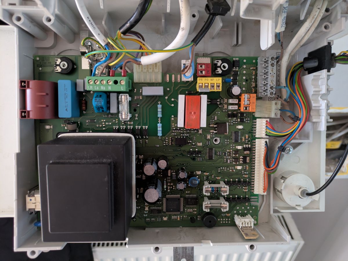

    Kocioł jednofunkcyjny Junkers ZSB 14 3c z zasobnikiem wody (sterownik Junkers fw120).
    Sterownik bezprzewodowy Salus.
    Ostatni przegląd kotła w październiku.

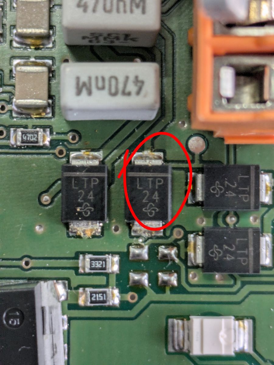

    Problem polega na tym, że kocioł potrafi działać tydzień bez żadnego problemu. Ale raz na jakiś czas jest problem. Na piecu wyświetla się temperatura, np. 65. Salus daje sygnał do grzania, ale piec nie startuje, bo widzi wysoką temperaturę na czujniku. Wygląda to na zawieszanie się odczytu temperatury. (Jak piec jest zimny, wystarczy zresetować i jest okej, ale jak jest rozgrzany, nie zawsze resetuje się za pierwszym razem, czasem za trzecim.)
    Czujnik CO i CWU rezystancję mają prawidłową (sprawdzałem w zakresie kilku temperatur).
    Sprawdziłem kondensator najbliżej regulatora temperatury i jest sprawny (użyłem testera T4). Nie widać typowych zimnych lutów.
    Na płycie głównej znalazłem zwartą diodę LTP 24.
    Miejscowy serwisant nie ma pomysłu na rozwiązanie problemu (musi być przy usterce, a do tego nie zawsze jest na miejscu).
    Była uszkodzona izolacja jednego przewodu od czujnika CO (zabezpieczyłem taśmą izolacyjną), na płytce PCB była mała korozja (prawdopodobnie jakaś kropla wody dostała się podczas prac serwisowych - wyczyściłem).
    Zakładam problemy z odczytem temperatury CO. Ktoś miał podobny przypadek?
    Mogę coś zrobić sam przed kolejnym sezonem grzewczym czy czekać na pojawienie się problemu w kolejnym sezonie i trzasnąć piec, aby zobaczyć, czy to nie przekaźnik? Czy może serwisant nie przyłożył się do czyszczenia kotła?
    Kocioł nie pokazuje żadnych błędów.

    Zobacz czy czujniki nie mają przebicia / oporności do obudowy. Masz opcje podejrzeć jaką temperaturę widzi kocioł, jak występuje problem?
    Zmierz napięcie na wejściu pomiarowym jak jest dobrze i ponów pomiar jak jest źle.

    Przebicia nie ma. Temperaturę mogę sprawdzić z poziomu menu serwisowego.
    Tymczasowo brak problemu, idzie ocieplenie.
    Czy dioda SKP24-LTP będzie dobrym zamiennikiem dla zwartej diody LTP24?
    Chyba sprawdzę dodatkowo wszystkie kondensatory, ale średnio mi się chce. Nie mam stacji hot-air. Więc zmęczę lutownicą.

    Dioda będzie ok, przy czym sprawdź starą po wylutowaniu, bo może ci się jakaś cewka mierzy z którą ona może pracować w parze. Zmierz sobie napięcie na czujniku, ewentualnie zrób tabelkę / wykres napięcie-temperatura podawana przez kocioł. Jak wystąpi problem, będziesz mógł sprawdzić czy przychodzi zły sygnał z czujnika lub jest jakiś problem na jego obwodzie wejściowym, czy też trzeba szukać głębiej.
    Ja dla siebie bym prześledził drogę od czujnika do ADC i tam dokonał takich pomiarów notatek. To oczywiście wymaga śledzenia po ścieżkach i jest upierdliwe, to już kwestia podejścia.
    Celem ćwiczenia by było określić czy jak jest problem to procesor dostaje zły sygnał -> szukać w części analogowej, czy też zgłasza za wysoką temperaturę bez powodu -> uszkodzony program / procek.
    Oczywiście przy założeniu że brak grzania w tym przypadku to właśnie ten problem, ja tego pieca nie znam.
