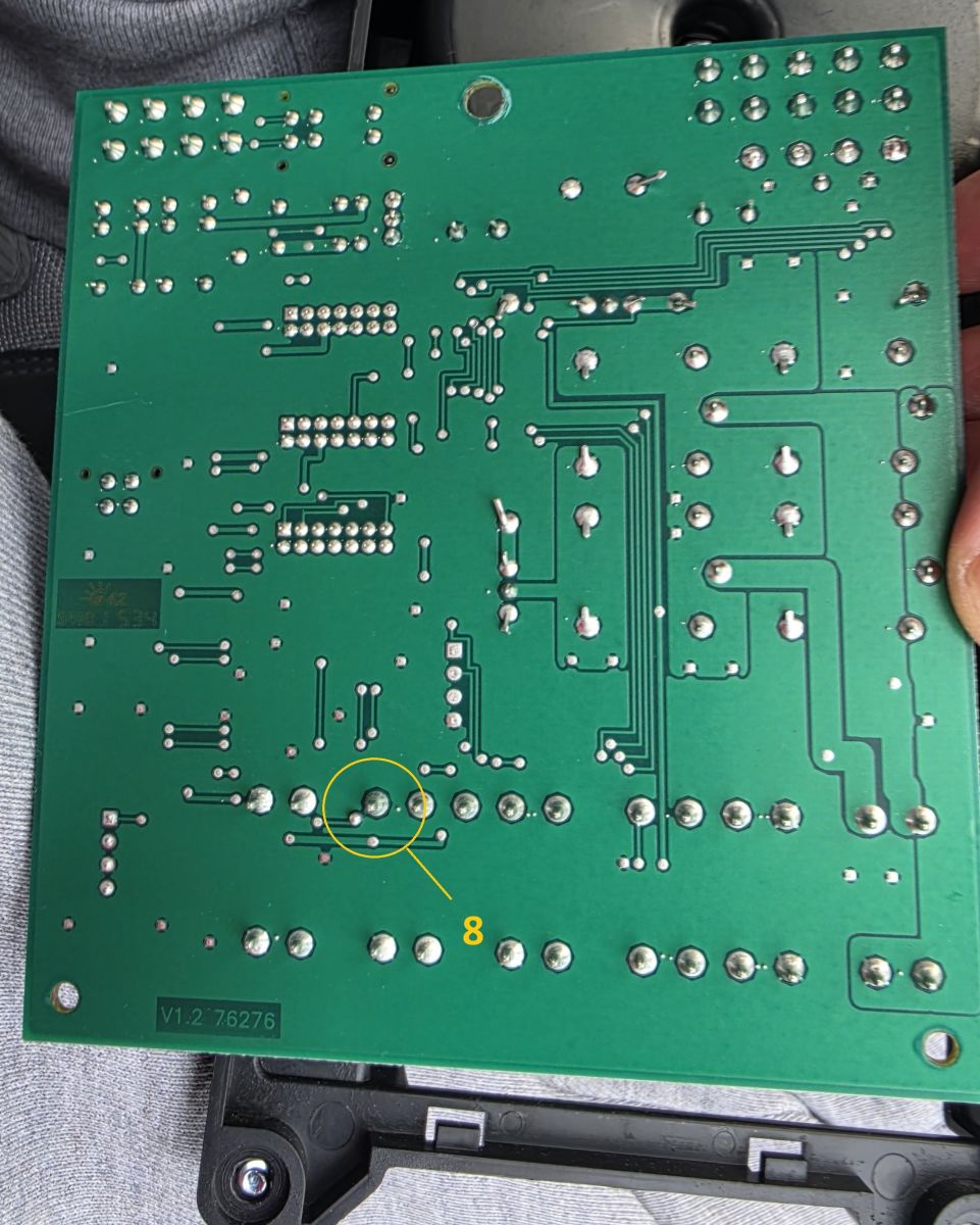

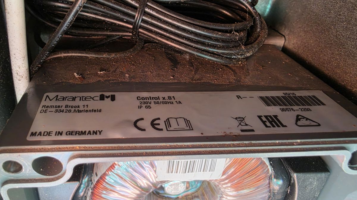

    Hej,
    Do bramy Marantec Comfort 850 był podłączony GateBox.. GateBoxa tak szlag strzelił, że unieruchomił całą bramę, dopiero po jego odłączeniu brama ożyła. Kupiłem nowego GateBoxa i przy podłączeniu jego okazało się, że nie działa pin impulsowy odpowiedzialny za otwieranie/zamykanie bramy - reszta działa. Serwisant z Bleboxa doradził mi zmostkować na moment piny z modułu bramy B9 i 8, co powinno zamknąć/otworzyć bramę. Niestety zero reakcji - jakieś pomysły, co można z tym zrobić? Na płytce nie widać żadnych fizycznych uszkodzeń..

    Jeśli wejście 8 jest faktycznie uszkodzone, wypróbuj zamiast niego wejście 34 (krótkie zwarcie B9 i 34) - powinno być fabrycznie ustawione jak wejście 8 czyli impuls.
    Jak brama zadziała, możesz podpiąć je do GateBoxa. Ale ostrożnie - wiecej wejśc sterujących w centrali nie ma....
