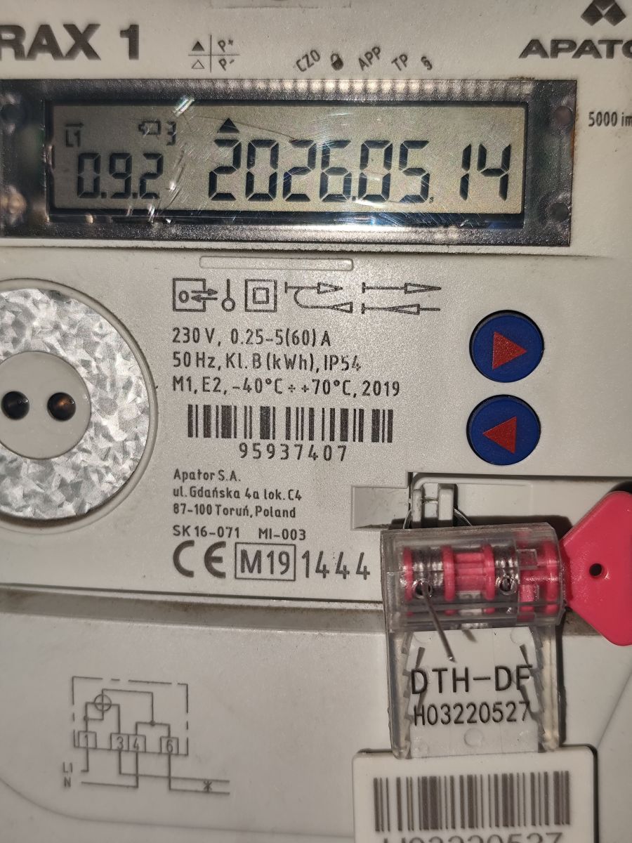

    Cześć,
    Zwracam się z prośbą o opinię techniczną w sprawie licznika energii elektrycznej Apator Norax 1 (instalacja w starej kamienicy, wilgoć w otoczeniu skrzynki licznikowej na klatce). Licznik pracuje w taryfie trójstrefowej G13. (Z info widać że jest od 2019 roku)
    Stan faktyczny urządzenia:
    • Na wyświetlaczu cyklicznie pojawia się kod Error 3 (z tego co ustaliłem, jest to błąd sumy kontrolnej pamięci / Checksum Error).
    • Dodatkowo zegar licznika (RTC) się spieszy o 4-6 minut – nie pokrywa się z realnymi godzinami stref taryfowych G13.
    • Wcześniej (około roku temu) na wyświetlaczu pojawiał się trójkąt ostrzegawczy z wykrzyknikiem w środku obok baterii (prawdopodobnie padająca bateria podtrzymująca), co zostało zgłoszone do OSD w lutym 2025 r. (zgłoszenie przyjęte, brak fizycznej reakcji/wymiany ze strony operatora).
    Problem rozliczeniowy:
    W oparciu o odczyty z tego urządzenia, operator (Tauron) wystawił fakturę roczną z drastycznym, niemal 5-krotnym skokiem zużycia w porównaniu do lat poprzednich (średnia z lat 2021-2023 wynosiła ok. 100-150 zł miesięcznie, obecne naliczenia to średnio ponad 400 zł/msc przy identycznym profilu zużycia – profil sprawdzony watomierzem, brak prądożernych urządzeń).
    Reakcja OSD:
    Wizyta montera skończyła się telefonicznym stwierdzeniem, że "pamięć i zegar są zepsute, ale i tak wyświetla więc jest dobrze i bateria nie jest potrzebna". Dodatkowo monter
    straszy obciążeniem kosztami (500 zł) za "bezzasadne wezwanie serwisu", jeśli zgłosimy to ponownie.
    Moje pytania do specjalistów:
    • Czy w przypadku wystąpienia Error 3 (Checksum Error) w liczniku Norax 1, urządzenie to traci całkowicie cechy metrologiczne i zdolność do prawidłowego zliczania impulsów, czy błąd ten dotyczy tylko jakiegoś wybranego podsystemu?
    Jak awaria pamięci i rozregulowanie zegara przy taryfie wielostrefowej (G13) wpływają na algorytm zliczania energii? Czy licznik może losowo nadpisywać rejestry lub przypisywać zużycie do losowych stref?
    • Czy spotkaliście się z przypadkami, gdzie OSD próbowało obciążyć klienta za wezwanie serwisu do licznika, który ewidentnie sygnalizuje błąd procesora na wyświetlaczu?
    W załączniku przesyłam zdjęcie wyświetlacza z widocznym kodem błędu. Z góry dziękuję za merytoryczne odpowiedzi.

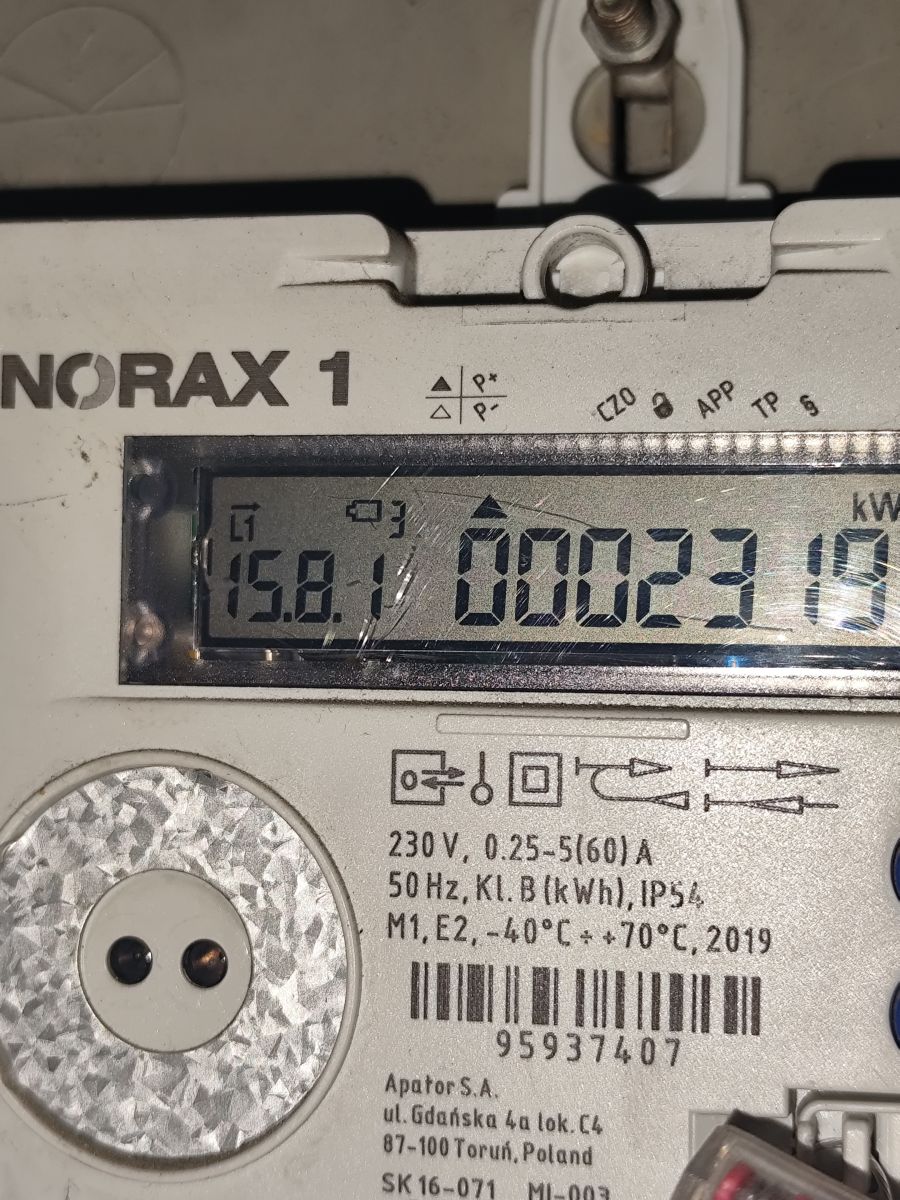

    Zbliżenie na wyświetlacz licznika Apator NORAX 1 z kodem 15.8.1 i odczytem 000231 Wyświetlacz licznika energii Apator Norax 1 z datą 2026-05-14 i kodem LT 0.92
    Czy możesz podać konkretne stany rejestrów licznika (1.8.0 oraz 1.8.1/1.8.2/1.8.3, jeśli są dostępne) z obecnego odczytu i z poprzedniej faktury/okresu rozliczeniowego?
    5 marca 2025, szacunkowe od Taurona:
    15.8.1 — 21 919
    15.8.2 — 689
    15.8.3 — 2155
    24 kwietnia 2026 fizyczny, nas odczyt.
    15.8.1 — 23 171
    15.8.2 — 1778
    15.8.3 — 5598
    Czy obecna faktura była wystawiona na podstawie rzeczywistego odczytu tego licznika, a jeśli tak, to w której strefie G13 pojawił się największy skok zużycia: we wszystkich, czy głównie w jednej/dwóch?
    Głównie w jednej, (15.8.3 pozostałe godziny doby) przyrost aż 3 443 kWh mimo iż w nocy jest włączona tylko lodówka, a w weekendy było takie samo użycie jak w ciągu tygodnia.

    Przytrzymaj dłużej dowolny z niebieskich przycisków i podaj odczyty:
    1.8.0 i 2.8.0

    Na liczniku nie ma błędu krytycznego, jest "3" oznaczająca aktualną strefę, trójkąt ostrzegawczy który się świecił przez chwilę oznaczał sygnalizację otwarcia dekla i zapewne został wyczyszczony przy wizycie montera.
    Migająca bateria i czas rozjechany o 6 minut nie spowoduje "drastycznej" różnicy w zużyciu.
    Twoje zużycie w lokalu waha się na poziomie około 4000kWh rocznie od 10 lat
    Co zużywa w lokalu tyle energii? - podaj urządzenia elektryczne które masz w lokalu.
    Możesz złożyć wniosek o badanie laboratoryjne licznika, kosztuje ~290zł , dostaniesz już nowy licznik (zapewne zdalny) a jeżeli wynik badania będzie negatywny to dostaniesz zwrot kosztów.

    Licznik jest założony w 2019r obecny stan jak piszesz to: 30713 co daje zużycie roczne średnie 4400kWh.
    Takie zużycie było pierwszych latach po założeniu licznika, licznik nie mógł być zepsuty od początku.
    Ja przy telewizorze, czajniku, komputerze pracującym 24h, pralce, zużywam <1200kWh roczne.
    Dlatego twoje zużycie rzędu 4400kWh /rok przy liczniku 1 fazowym, musi generować ogrzewanie.
    Jeżeli farelki to jedyne źródło ciepła w tej kamienicy (jaka powierzchnia lokalu?) to zużycie jest i tak małe.
    Mamy 18 maja i jest 8 stopni w nocy w Katowicach. Jutro 6 stopni a w środę znowu 8.

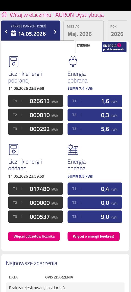

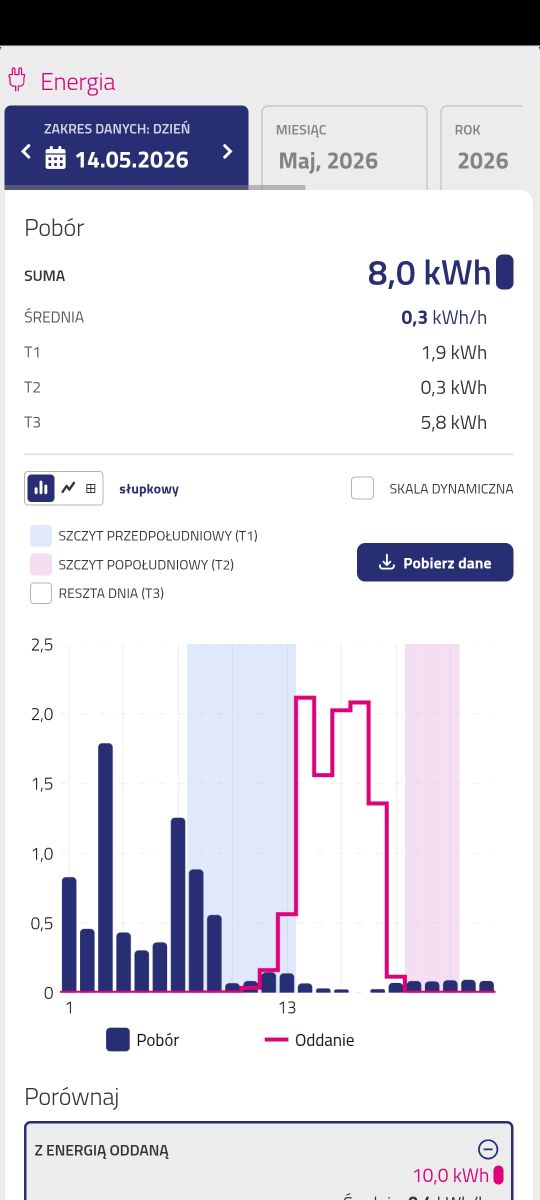

  • #11 21905314
    kkas12
    Posty: 17366
    Pomógł: 1073
    Ocena: 4270
    Autorem wątku dlaczego nie zainstalujesz aplikacji "Mój licznik"?
    W Tauronie taka możliwość istnieje.
    gWtedy z dwudziestoczterogodzinnym opóźnieniem będziesz znał prawdziwe zużycie w poszczególnych taryfach. Ponadto będziesz mógł porównać zużycie w poszczególnych latach a nawet miesiącach.
