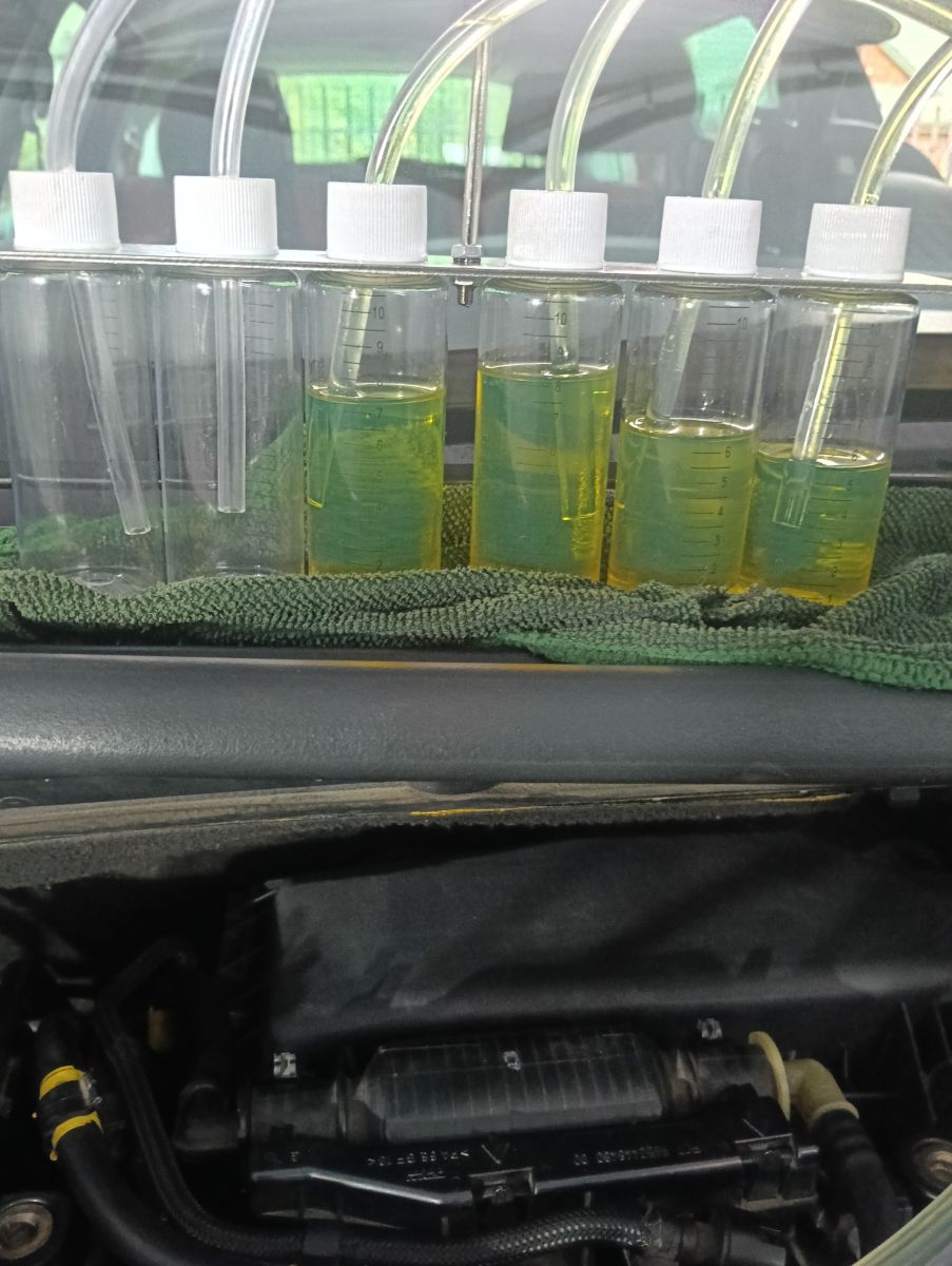

    Witam, zamieszczam zdjęcie z próby przelewowej silnika 1.6 HDI 90 KM z Peugeot 207 SW. Test trwał dwie minuty i wygląda na to, że grubo leją. Objaw jest taki, że delikatnie szarpie podczas jazdy i potrafi zgasnąć. Ma wysokie piki do 1500 barów ciśnienia w Common Rail.
    Peugeot 207 SW 1.6 HDI 90 KM - duże przelewy, szarpie i gaśnie, 1500 bar
    Możesz podać konkretne wyniki próby przelewowej dla każdego wtrysku (ile zebrało się w 2 minuty / który wtrysk lał najbardziej)?
    Najwięcej drugi, trzeci i czwarty cylinder, 60, 70 do 80 ml.
    Jakie są błędy z diagnostyki i w jakich warunkach rail dobija do 1500 bar — na wolnych obrotach, przy dodaniu gazu czy podczas jazdy?
    P0087, P1113. Piki przy obciążeniu od 2000 obr.

    autodiag.mg napisał:
    jak to przez 2 minuty, to wg mnie przelewy są idealne.
    Czyli, że takie ilości przelane w tym czasie są w porządku?

    tak. niecałe 10ml (z tego co widać na obrazku) wg mnie są jak najbardziej w porządku. robiłeś test na ciepłym czy zimnym paliwie?
    Test na rozgrzanym silniku. A pojemniki są napełnione w dużo większym stopniu niż 10 ml. Sprawdź pierwszy post.

    fakt, źle popatrzyłem. zasugerowałem się nadrukiem na menzurce, a to jest jak rozumiem x10 :)
    wg praktyki sprawny wtrysk w minutę do 20-30ml, więc w dwie minuty do 60ml jest ok.
    ALE - jeśli byłby problem z przelewami, miałbyś problem z odpaleniem na ciepłym paliwie, bo pompa nie byłaby w stanie przy obrotach rozrusznika wytworzyć odpowiednio dużego ciśnienia. Jeśli nie masz z tym problemu - przelewy zostaw w spokoju.
    To samo tyczy się większych obrotów - podczas jazdy pompa ma dużo wyższe obroty, co za tym idzie wydatek a więc ciśnienie. Wtedy nawet nieszczelne wtryski nie robią problemu :)
    raczej powinieneś sprawdzić korekty na poszczególnych cylindrach na testerze na wolnych obrotach.

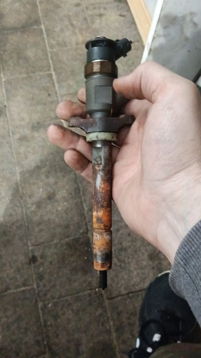

    Przeważnie tracił moc lub gasł, jak już się rozgrzał, wtedy też miał problem z odpaleniem. Zimny bez problemu palił. Martwiły mnie te wysokie piki ciśnienia podczas jazdy, zdecydowałem się wyjąć wtryski. To pierwszy z nich.
    Dłoń trzyma metalowy wtryskiwacz silnika z widoczną rdzą na trzonie
