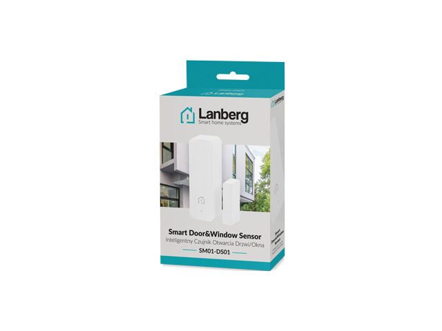

    Wygląda to na banalnie proste. Pozostaje jedynie kwestia finansowa, bo teraz z tego, co widzę, to nowe takie czujniki od SOMFY to kosztują trochę. TUYA dużo tańsza jest, tylko że trzeba kolejną apkę w telefonie. Orientujesz się, czy taka TUYA też na baterie działa?

    melko126 napisał:
    TUYA dużo tańsza jest tylko ze trzeba kolejną aoke w telefonie. Orientujesz się czy taka TUYA też na baterie działa
    Tak, są pod Tuyę też na baterie, sam takie mam przy bramach garażowych, baterie to paluszki, działają już dwa lata.

    Możesz podpowiedzieć jaki model od TUYA masz?

    Dokładnie mam Lanberg SM01-DS01, jak poniżej.
    Pudełko czujnika Lanberg Smart Door&Window Sensor SM01-DS01 na białym tle

    Dużo tańsze jak bylo wcześniej - sterownik WiFi plus kontaktron kablowy, albo jak bedziesz pamietał o wymianie baterii to tem kontaktron Tuya.
    Z podanego wcześniej modelu jest w apce pokazywany stan baterii, po za tym z tym pamiętaniem o jej wymianie to bez obaw, u mnie od nowości na tych samych bateriach działa już ponad dwa lata.
