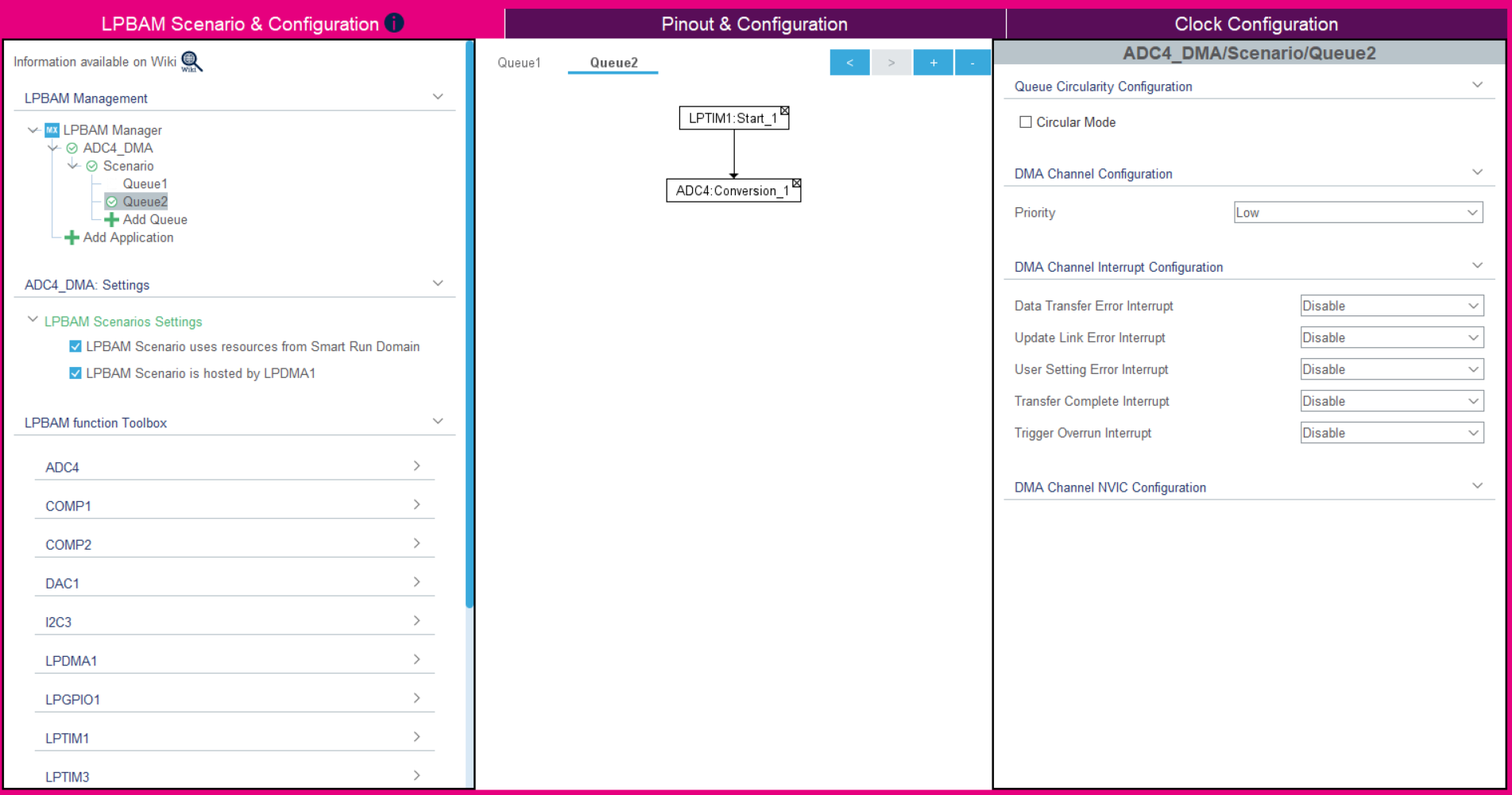

    Aplikacja ma być prosta, chcę zebrać dane z ADC (PC0, kanał pierwszy ADC4), 128 próbek w trybie STOP2, a następnie policzyć sobie z tego średnią wartość.
    Chcę temat poćwiczyć i potem zrobić coś bardziej rozbudowanego.
    LPTIM1 generuje mi sygnał 2kHz, który jest triggerem dla ADC4, by wykonał konwersję.
    Generalnie problem jest taki.

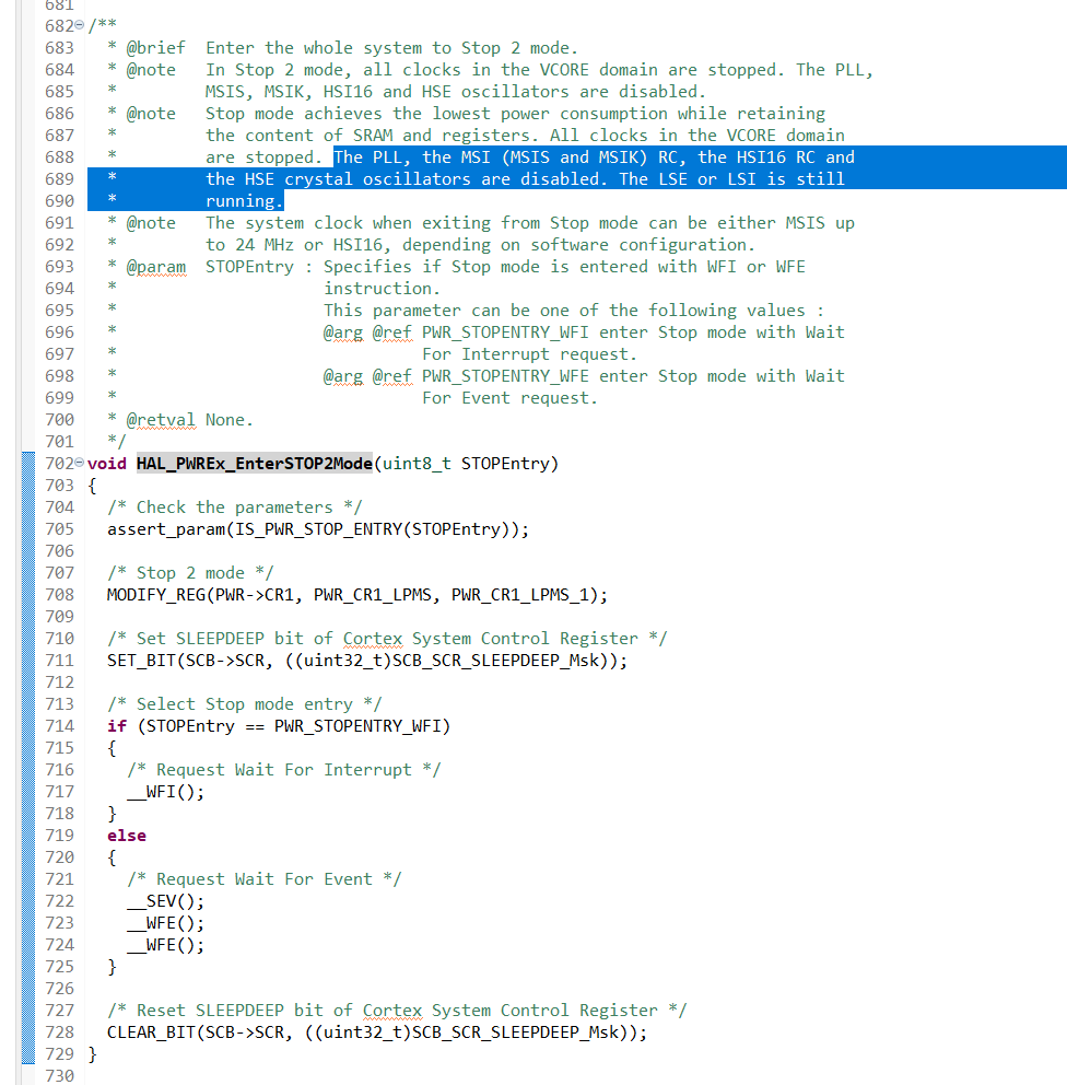

    LPTIM1 wstaje i generuje sygnał, to działa, wyprowadzenie wyjścia na pin daje sygnał. Natomiast akwizycja na ADC4 oraz przerwania nie są obserwowane.
    Wchodzi w tryb STOP2 i w nim zostaje.

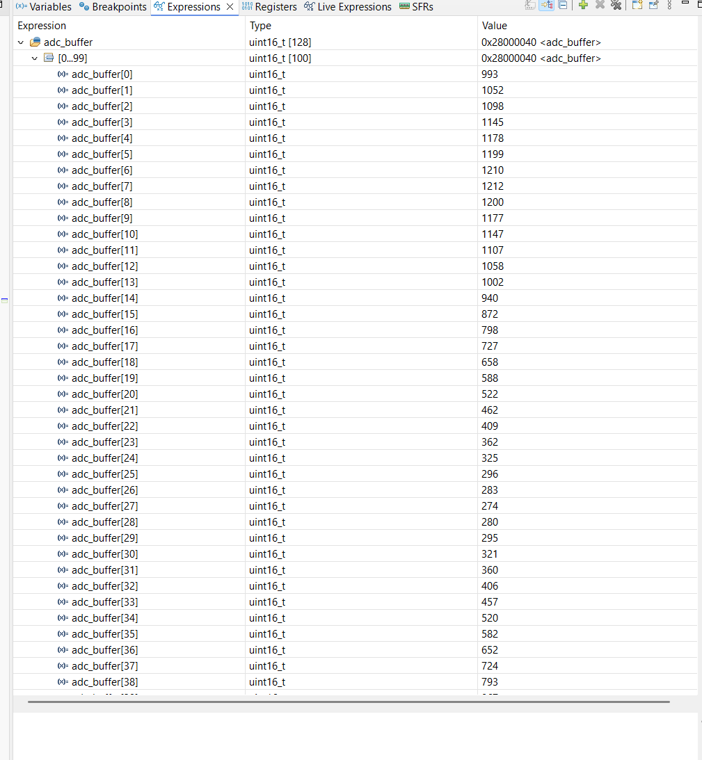

    W trybie debuggera jeśli przerwę stan STOP2 i z niego wyjdę to danych jest brak.

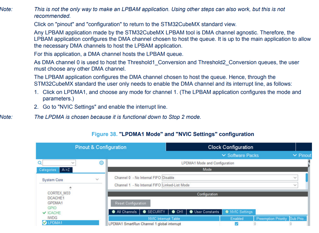

    Zgodnie z poradnikami, ustawiam kanał 1 LPDMA w trybie zwykłym, tak by mógł obsługiwać aplikację LPBAM.
    STM32U5 NUCLEO U575ZI-Q LPBAM: ADC4/LPDMA - brak akwizycji danych do bufora i przerwań

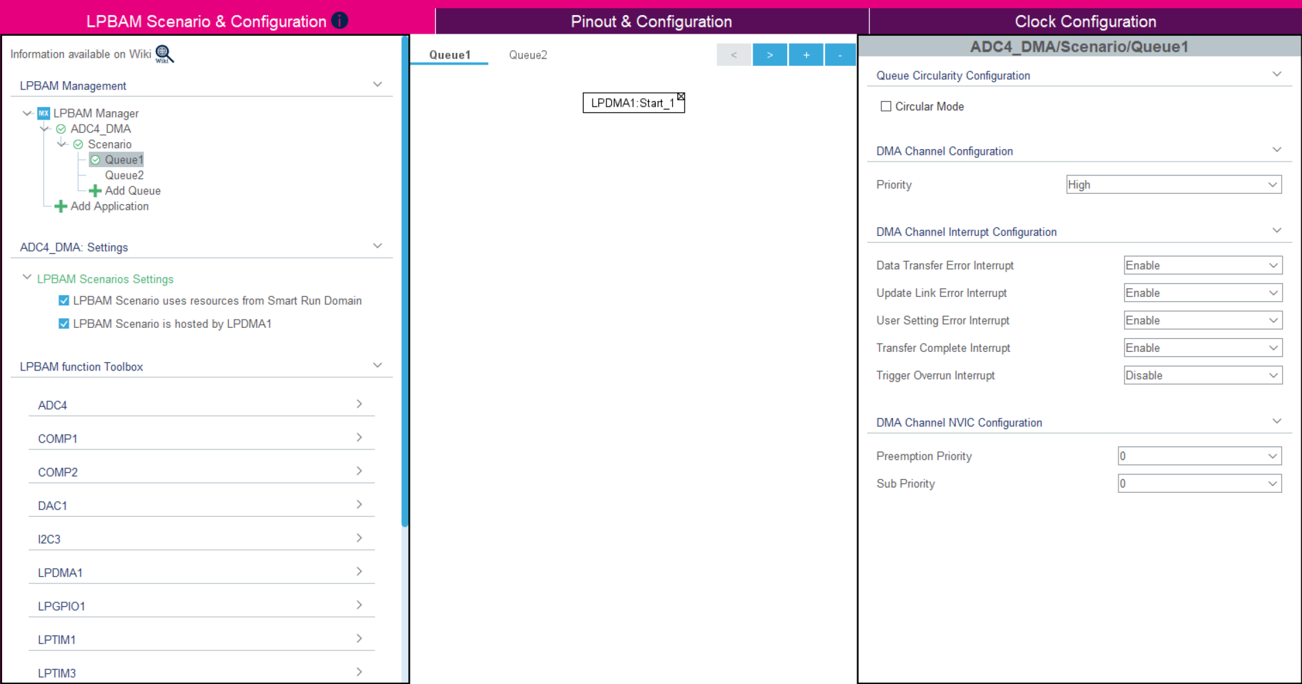

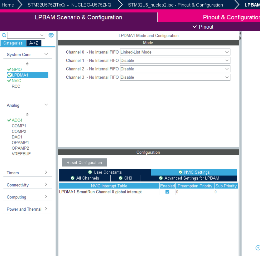

    Zakładam że:
    Kanał 0 LPDMA - transfer danych ADC4 do pamięci
    Kanał 1 LPDMA - wykonywanie kodu LPBAM

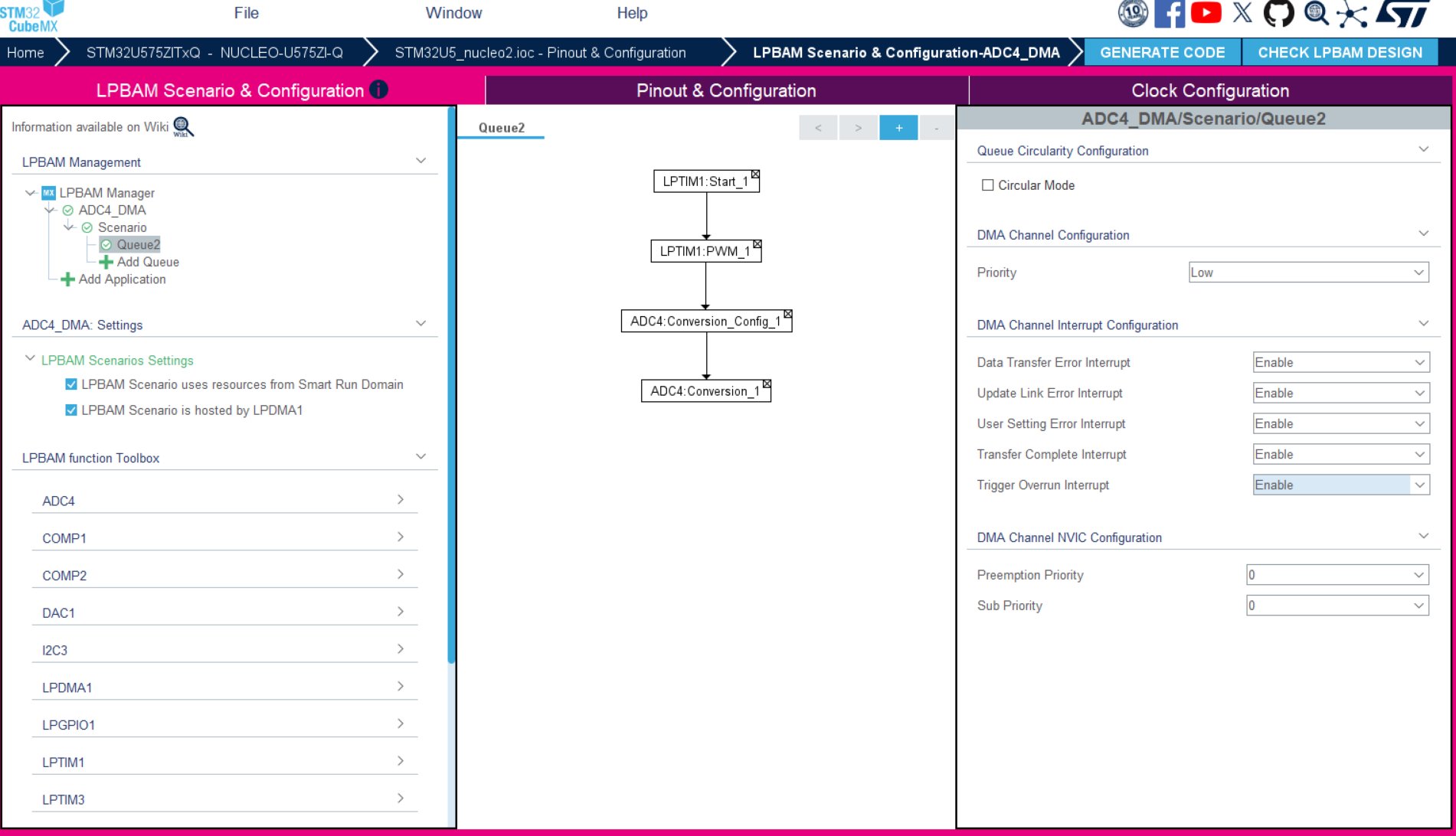

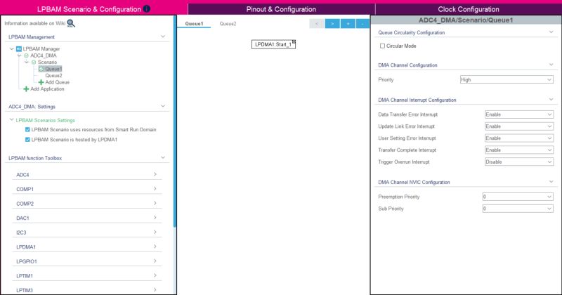

    Aplikacja LPBAM wygląda tak:

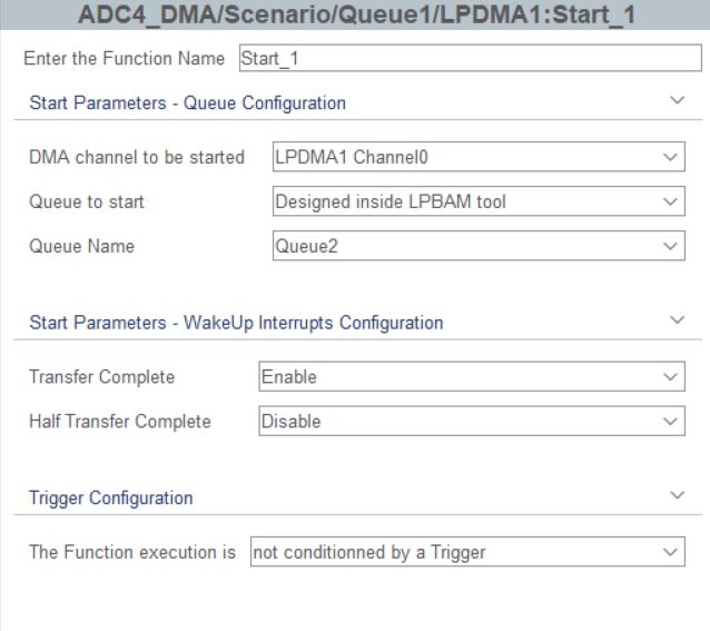

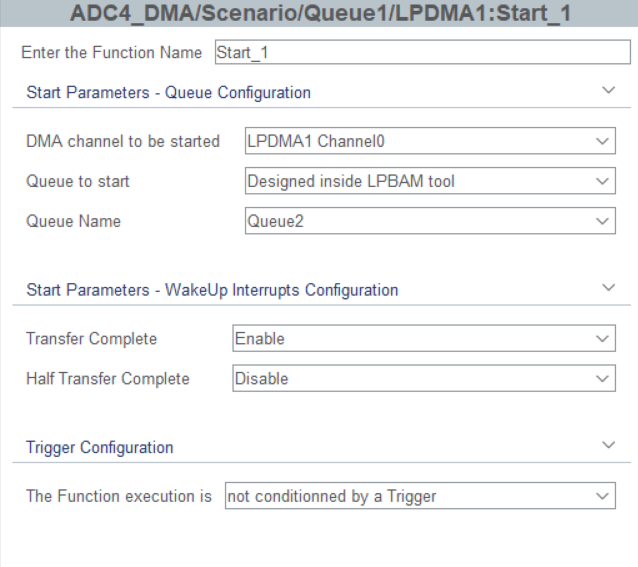

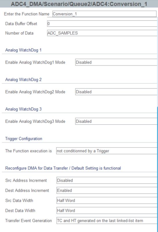

    Czyli uruchamiamy LPDMA kanał 0 do przerzucenia danych.
    I skaczemy do wykonania drugiej kolejki.

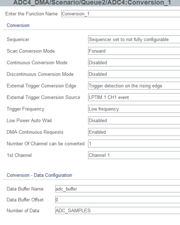

    Tutaj uruchamiamy LPTIM1 i każemy ADC4 wykonać konwersję 128 próbek.

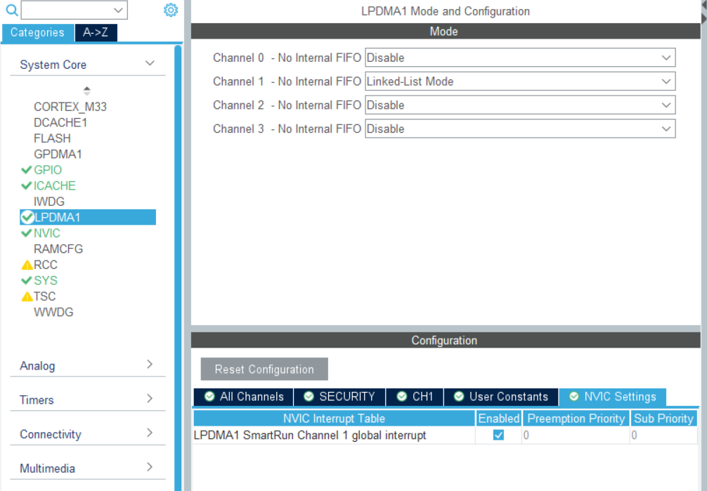

    Konfiguracja LPDMA w trybie LPBAM

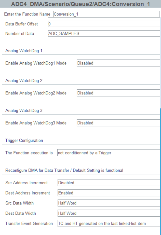

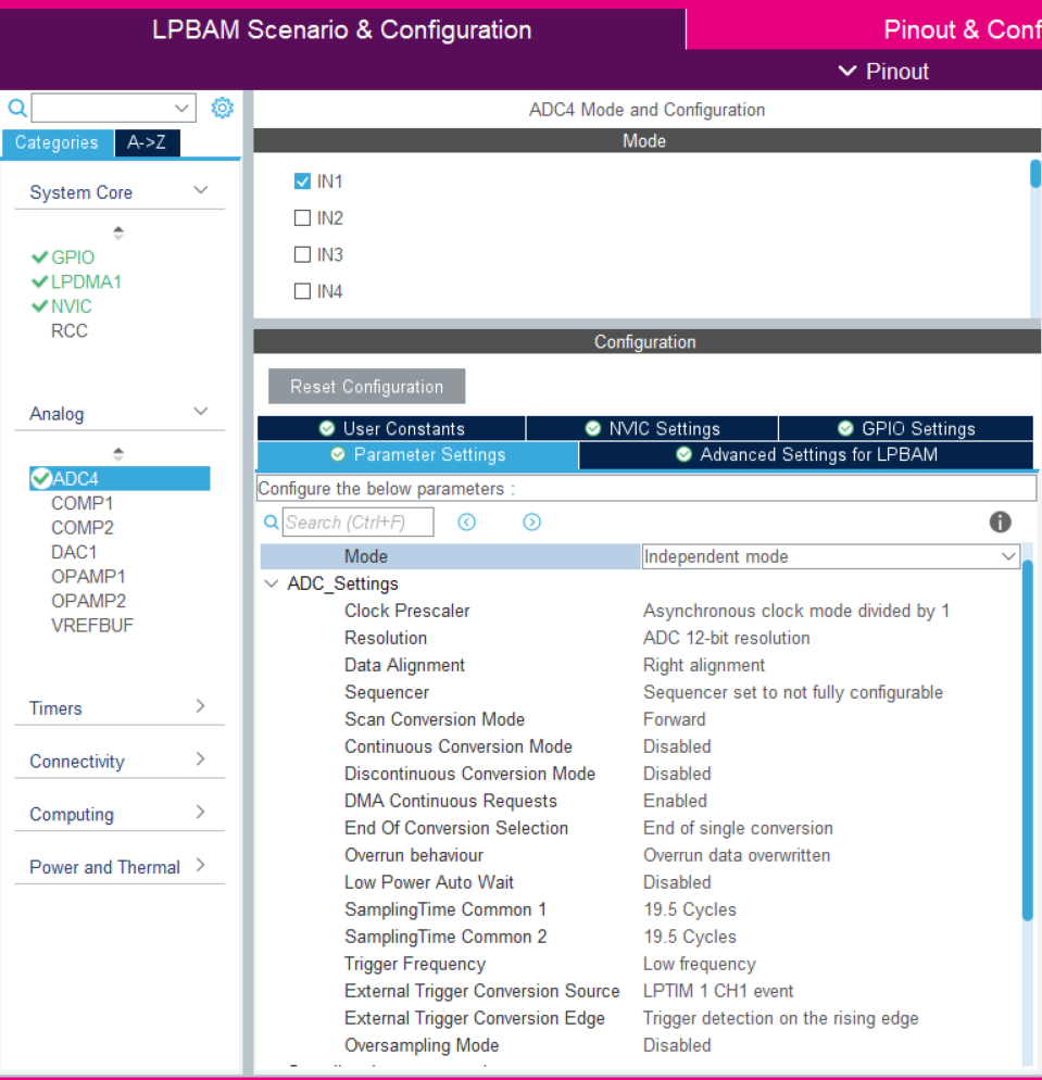

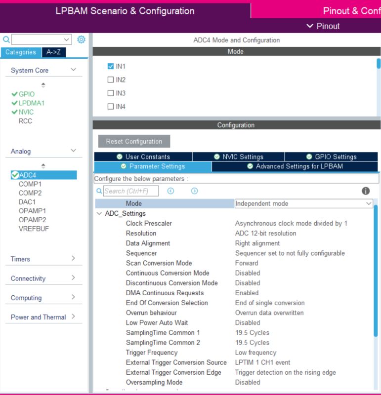

    Konfiguracja ADC4 w trybie LPBAM.

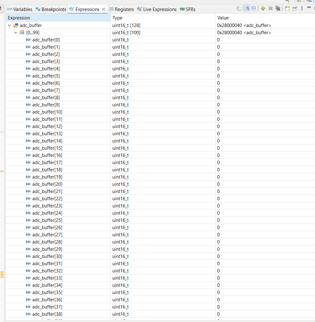

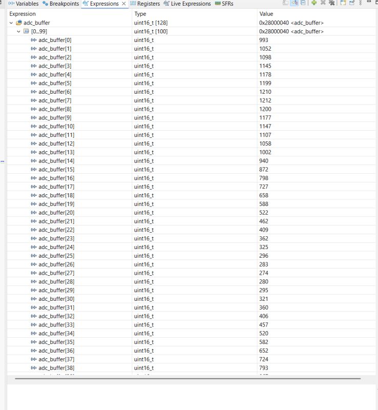

    Generalnie, jestem trochę w kropce, bo męczę temat i nie mogę się dokopać przyczyny.
    Konsekwentnie patrząc w debugger widzę tylko:

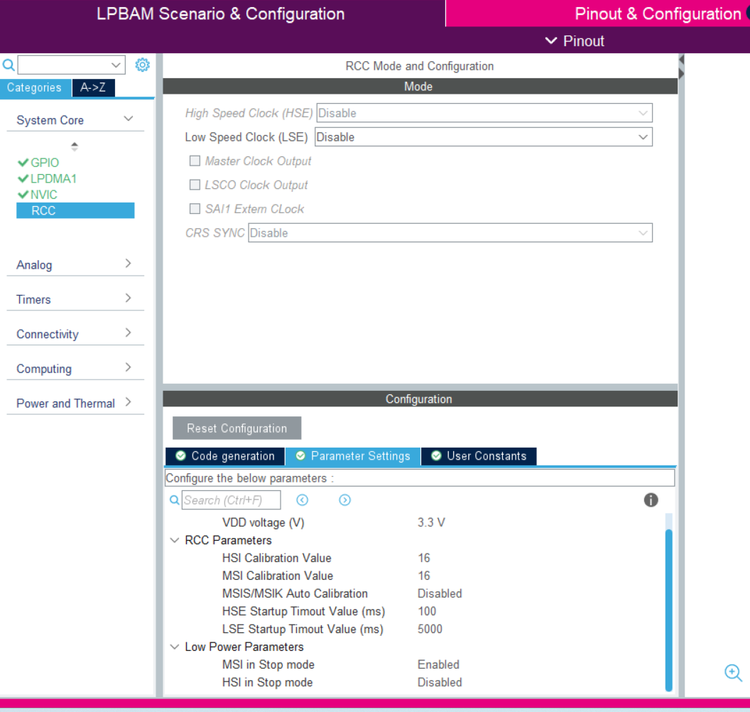

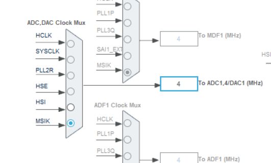

    A)Zegar ADC4 nie istnieje
    Ze względu na to:
    Co prawda nie mogę wyprowadzić zegara żeby to zweryfikować ale dałem jako enabled.

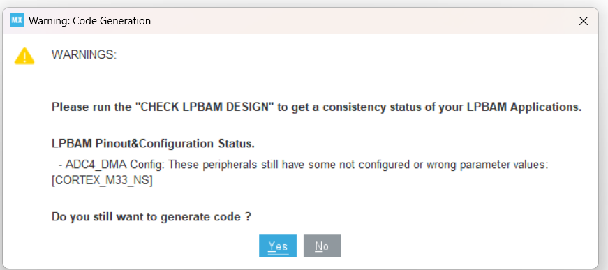

    B) Tajemniczy komunikat:
    Tego nie rozumiem bo w LPBAM nie ma takiej opcji w oknie:
    Nie ma też niczego w internecie co wskazywałoby na źródło tego komunikatu.
    I jeśli już, to gdzieś tutaj widziałbym źródło problemu.
    RAM też przestawiony na SRAM4, zgodnie z poradnikami.
    Jeśli wierzyć adresowi, jest okej, adc_buffer siedzi w dostępnej dla LPBAM przestrzeni.

      HAL_SuspendTick();
      //Enter_Stop2_mode();
      __HAL_RCC_PWR_CLK_ENABLE();
      HAL_PWREx_EnterSTOP2Mode(PWR_STOPENTRY_WFI);
      HAL_ResumeTick();

    Ogólnie LPBAM zakładka jest na czerwono czy tam fioletowo/różowo niezależnie od ustawień, błędów tam nie ma.
    A co do dokumentacji, sprawdzałem, nawet podałem link do wskazanego artykułu AN5816.
    Gdzie to zresztą widać.
    Zacząłem się interesować błędem CORTEX_M33_NS.
    W zakładce CORTEX_M33 w "zwykłej" części CUBEMX należy przestawić "MPU not used" na "Background Region Privileged accesses only + MPU Disabled".
    Wtedy błąd znika.
    Dodatkowo ustawiłem w zwykłej części CUBEMX, zakładka LPDMA. Security CH0 i CH1, enable channel as priviledged.
    Dokumentacja na ten temat milczy. Już przekopałem chyba wszystkie poradniki i papiery.
    Dygresja:
    Że tak się wyrażę, procesory od Microchipa mają dokumentację do procesora 2200 stron (PIC32 o zbliżonych bebechach) gdzie wszystkie potrzebne podstawowe informacje po prostu są wypisane, STM32 U5 około 300 stron i wszystko porozrzucane gdziebądź po kolejnych papierach.
    Gorzej to już chyba było tylko jak rzeźbiłem ARMa w ZynQ i bloki w VHDLu.
    //Koniec dygresji
    Konfiguracja LPBAM:
    Zrzut STM32CubeMX: LPBAM Scenario & Configuration z drzewem ADC4_DMA i ustawieniami Queue2
    I to działa:
    Okno debuggera z listą zmiennych: tablica adc_buffer[100] typu uint16_t i wartości kolejnych elementów
    Sinus 50Hz z offsetem DC.
    Więc podejrzewam, że problem leżał tylko i wyłącznie w tym błędzie.
