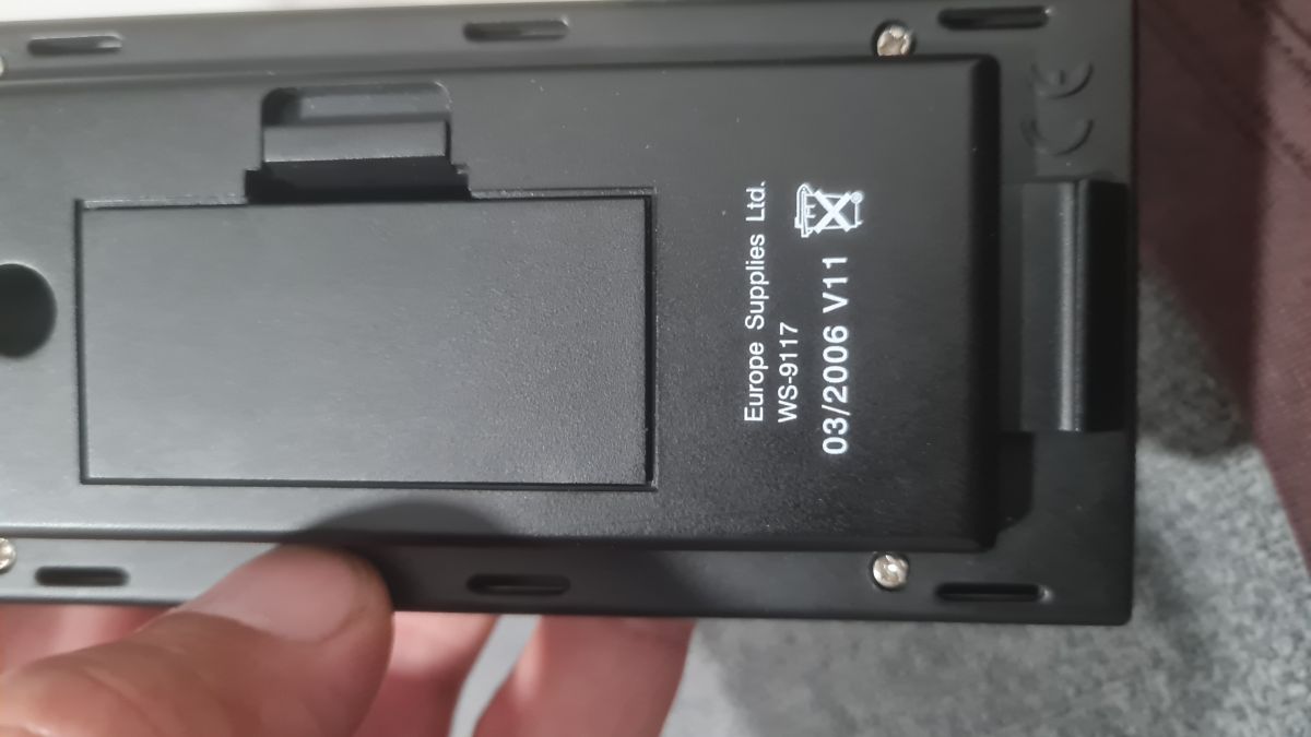

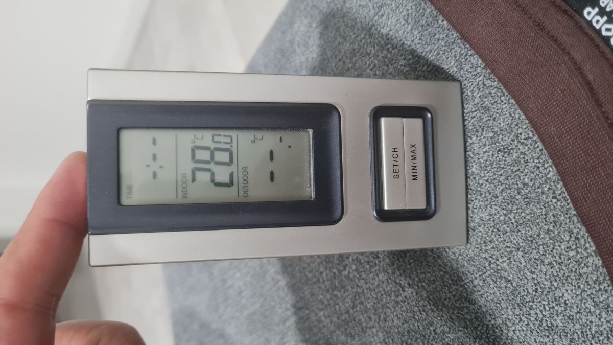

    Poszuję informacji na temat transmisji z czujnika do tej stacji pogodowej. Czujnik działał na 443Mhz ale padł i nie mam temperatury zewnętrznej. Chcę zrobić taki transmiter, ale nie wiem jak wygląda ramka wysyłana z nadajnika? Ma ktoś może taka wiedzę, albo ma taki nadajnik i mógłby przechwycić taką transmisji? Próbowałem na różne sposoby, ale to tak jak by szukać igly w lesie iglastym. Potrzebuję sam zapis np. z analizatora albo z odbiornika rtl/sdr to sobie 'rozkminie' sam. A oryginalnie był tu nadajnik oznaczony jako TX-02, albo TX-03, albo TX-04
    Mój model to Europe Supplies Ltd. WS-9117. Data 02/2006 V11 . To wersja 443Mhz ,to ważne bo 868Mhz to juz inna stacja

    Dzięki . Ogarnięte . Cała ramka to 44 bity . ... 12 bitów stały kod chyba identyfikacji urzadzenia , 7 bitów ID sensora, 1 bit crc1 jesli w 12 bitach temperatury jest parzysta ilość 1(jedynek) to crc1=1, 12 bitów temperatura xx.x , 8 bitow znów temperatura ale tylko całości xx ,4 bity crc2 Końcowa suma kontrolna. Matematyczna suma wszystkich wcześniejszych cyfr pomniejszona o 4. bez pierwszych 12 bitów Dzieki za naprowadzenie .
